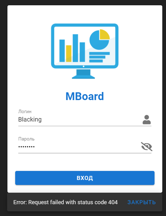

На чистую MJD установил Mboard free, создал пользователя в системе, и при входе вот такая картина:

Blacking писал(а): Пн фев 21, 2022 11:55 am На чистую MJD установил Mboard free, создал пользователя в системе, и при входе вот такая картина:
API MJD работает?

Eraser писал(а): Пн фев 21, 2022 12:16 pm
API MJD работает?
а как проверить?

Blacking писал(а): Пн фев 21, 2022 12:48 pm
API MJD работает?
а как проверить?
например так
http://mjd/api/module/mboard_free/users

Eraser писал(а): Пн фев 21, 2022 1:52 pm
API MJD работает?
а как проверить?
например так
Спасибо, наладил API и все заработало!
