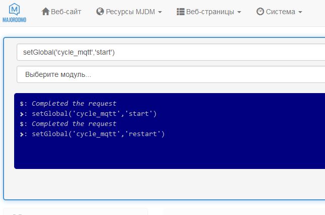

Пробовал запустить цикл через встроенный в МД терминал, но не получаетсяandrey040670 писал(а): Ср дек 08, 2021 10:55 amSawwa писал(а): Ср дек 08, 2021 10:48 am Так вот, возникал и раньше такой вопрос,а теперь и стал ребром- как перезагрузить систему МД дистанционно? Консоль в приложении работает.илиКод: Выделить всё
sudo service majordomo start sudo service majordomo stop sudo service majordomo restartКод: Выделить всё
sudo systemctl restart majordomo
Может быть синтаксис неверный?

Извиняюсь, я думал речь идёт о ssh терминале.
Через МД терминал надо:
Или, но дольше.
Но это вам врядли поможет, если легли все циклы, в том числе и cycle_execs, то есть терминал не сработает.
В этом случае перезапустить МД можно только через ssh терминал, командами описанными выше.
safe_exec('sudo service majordomo restart');Код: Выделить всё
@SaveFile(DOC_ROOT . DIRECTORY_SEPARATOR . 'reboot', 'updated');В этом случае перезапустить МД можно только через ssh терминал, командами описанными выше.
