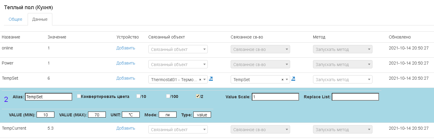

mihei писал(а): Пт сен 24, 2021 3:10 pm Здравствуйте.У меня термостат такого вида https://aliexpress.ru/item/400041573613 ... hweb201603_ .Получаю с него все данные кроме состояния реле.Соответственно не могу управлять им из дополнения.Подскажите пожалуйста куда еще можно копнуть.Пробовал различные варианты,и локально и через облако.Результат один.
Точно такой-же термостат приобрел. Все три температуры показывает с разницей поделенной на 5. Т.е. реальная температура 20, а показывает 4. Если реальная 25 показывает 5. И т.д.

OlegM писал(а): Чт окт 14, 2021 2:32 pm
В настройках метрик надо выбрать нужные коэффциенты

Сообщение OlegM »
fandaymon писал(а): Чт окт 14, 2021 4:45 pm В настройках метрик надо выбрать нужные коэффциенты
А какой конкретно параметр в метрике нужно редактировать?

OlegM писал(а): Чт окт 14, 2021 6:51 pm
Вписать в Value Scale 1 вместо 2 и поставить галочку на /2

Сообщение OlegM »
fandaymon писал(а): Чт окт 14, 2021 8:40 pm
А там изначально в Value Scale стоит 1, а галочка /2 никак не реагирует, т.е. ничего в значении не меняется/
Тем более выше я писал, что значение ровно в 5 раз меньше положенного. Т.е. 6 - это 30С. По идеи нужно не на 2 делить, а на 5 умножать. Но такого в метрике нет.

OlegM писал(а): Чт окт 14, 2021 8:45 pm
Нужно не делить на 10, а делить на 2 - это и есть умножить на 5. Галочка действует только при приходе новых данных, т.е. температура должна поменяться
