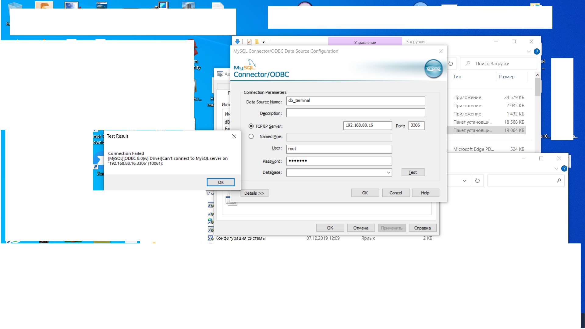

Добрый день.
Не подскажите по http://192.168.88.16/phpmyadmin я совершенно спокойно цепляюсь к базе db_terminal
с учетными данными root / rootpsw
А вот через MYSQL connector /ODBC вылетает ошибка . Скрин прикреплен.
Пробовал на разных компах,в разных сетях и к разным умным домам. Результат тот же.
Может порт не тот ?

а в определении источника если указать датабазе дб_терминал?

а может нелокальный доступ root не разрешен?

под рутом и пхпмайадмин доступ только локальный (с компа на котором стоит sql)
пропишите отдельного (нового) пользователя для доступа к базе из вне
