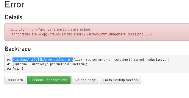

Спасибо за помощь, удалил , заменил все папки как описано в шапке. Теперь вот это.
Скриншот 11-09-2021 140712.jpg (35.82 КБ) 4019 просмотров
Что можно еще сделать?
Сообщение tarasfrompir »
utax писал(а): Сб сен 11, 2021 3:12 pm
tarasfrompir писал(а): Ср сен 08, 2021 7:21 am Удалить файл в папке /lib/messages.class.php
Надо смотреть где еще функция пинг присутсувет кроме генерал класса и удалять тоже єтот файл

tarasfrompir писал(а): Сб сен 11, 2021 9:30 pm А если не трудно можно подробней как это сделать? Спасибо.
lib/common.class.php - в новом варианте мажордомо она тут находится

tarasfrompir писал(а): Пн сен 13, 2021 10:24 am lib/common.class.php - в новом варианте мажордомо она тут находится
Не сочтите за назойливость, не силен я в линуксе. Этот файл нужно удалить? Подскажите если не трудно.
utax писал(а): Вт сен 14, 2021 9:07 pm
ну вообщек то - да надо его удалить - потом обновить ВЕСЬ МДМ + модули. А дальше ЧИТАТЬ 1 страницу этой ветки форума

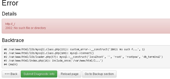

Удалил файл, но в веб не заходит можно ли как-то через командную строку обновить, а лучше восстановить с бэкап. Ни где не нашел если не трудно подскажите. Спасибо.
https://github.com/sergejey/majordomo/a ... master.zip - скачать вот это и заменить файлы в папке www
utax
Сообщения: 118
Сообщение utax »
tarasfrompir писал(а): Пн сен 20, 2021 3:39 pm https://github.com/sergejey/majordomo/a ... master.zip - скачать вот это и заменить файлы в папке www
После замены теперь вот это
Скриншот 24-09-2021 193326.jpg (40.89 КБ) 3640 просмотров
Не знаю что делать.
Ну Толи вы что то не то заменили, Толи я уж даже не знаю что вам сказать
