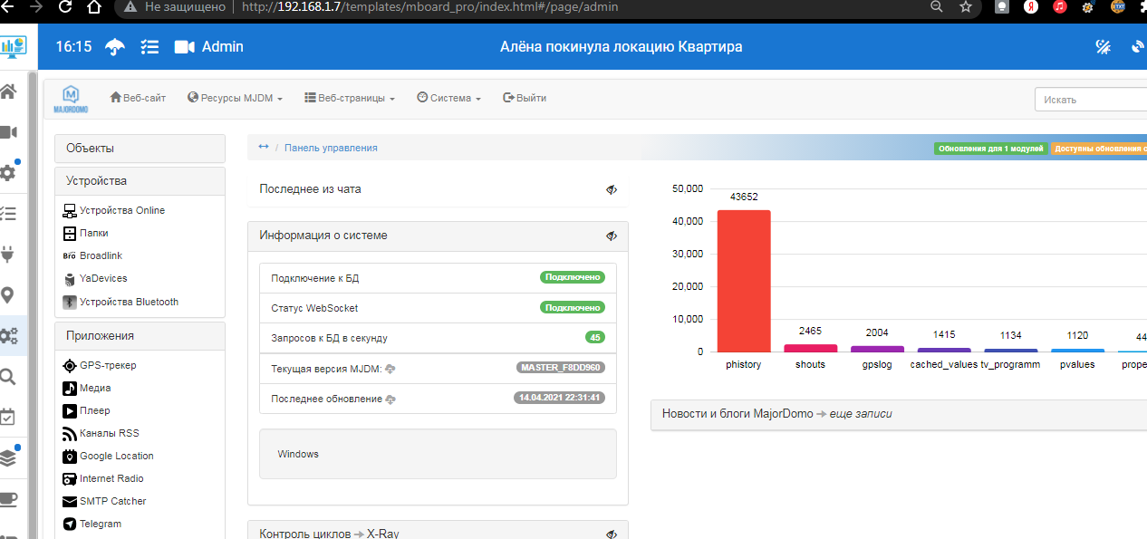

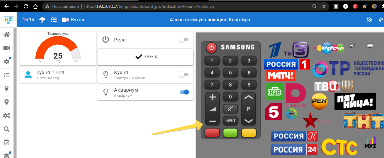

У себя я мбоард использую как основной интерфейс. в миборде можно подцеплять все причиндалы мдм - панель управления, сцены, домашние страницы целиком или кусками (с осторожностью, некоторые всплывающие окна не открываются, типа история значений свойства)AndreyAA писал(а): Пн авг 02, 2021 11:31 pm А можно мбоард установить как отдельную сцену и потихоньку со старой в новую переносить?
извиняюсь за коряво вставленные картинки(
