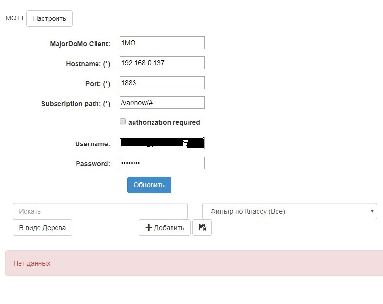

А можно по подробнее для описание пошаговое чайников , организацию учета по протоколу , что и как прикручивать к МД по MQTT и получать показания , а то ( https://github.com/dontsovcmc/waterius/ ... er/Mqtt.md) как создать файлы в linux вписывать в конфигурацию и имя параметров JSON -конкретнее что да как ? У меня уже задействован MQTT под zigbee2mqtt , как добавлять Ватериус?TrDA писал(а): Пн янв 20, 2020 4:38 pm Удобная!
У меня уже второй месяц в тестовой эксплуатации работает - я очень доволен, данные по MQTT приходят!

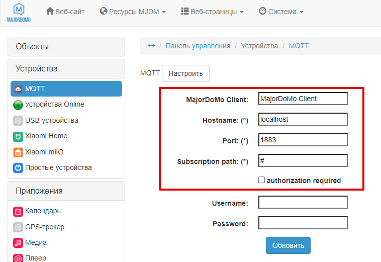

4. Из "Маркета дополнений" устанавливаем модуль "MQTT" https://connect.smartliving.ru/addons/category1/20.html
5. В настройках модуля "MQTT" заполняем поля как на скриншоте

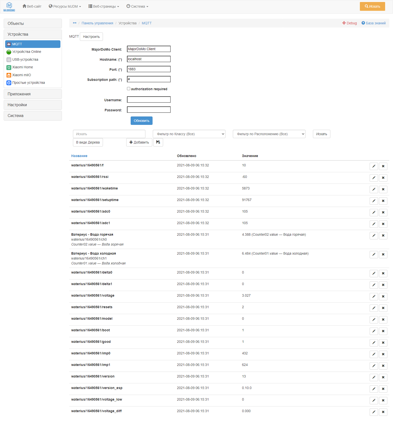

7. После загрузки сервера MajorDoMo переходим на страницу модуля "MQTT". На устройстве Ватериуса найдите на корпусе кнопку и нажмите на нее в течении 1 секунды для отправки данных. Замигает зеленый светодиод. В этот момент данные отправятся на удаленный сервер и одновременно на локальный сервер MajorDoMo по MQTT. Обновив страницу модуля "MQTT" вы должны увидеть топик waterius и все показания устройства как на скриншоте.
Если появились данные - настройка завершена успешно
Теперь 1 раз в сутки Ватериус автоматически будет отправлять данные в MajorDoMo.
