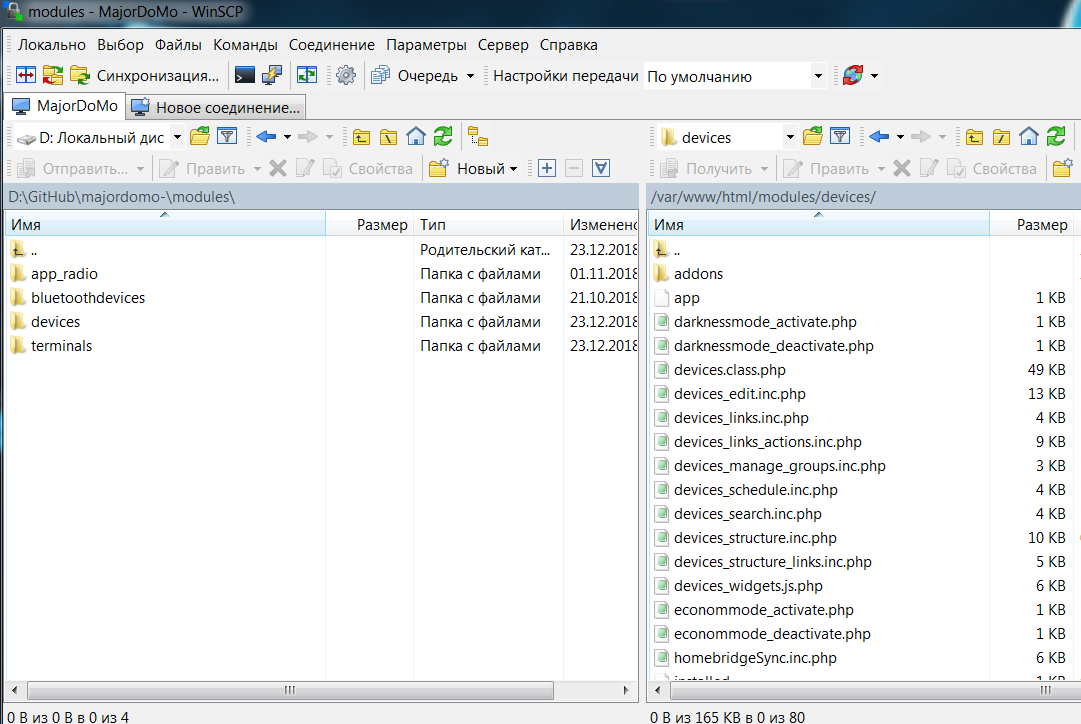

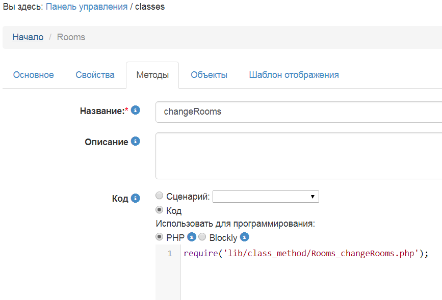

Re: Статус системы "Кто-то есть" как настроить.
ааа, забыл, оно ж из файлов вызывается, а у себя вынес его вообще отдельно с изменениями (он у меня в методе на скрине ниже)
сначала и подумал, про инжекцию, ну и выше написал как обойти, но там не так ...
Последний раз редактировалось Logrus Пт янв 04, 2019 8:07 pm, всего редактировалось 1 раз.
сделайте так, в папке со структурой и после обновы всей пачкой меняйте

Понятно, спасибо, так не пойдет, тут ковырнул тут исправил после обновления может что то не зацепиться и так далее. Да и не выход это накатывать архивы вдруг что то новое интересное выйдет. По сути своими ковыряниями в другую ветвь ухожу. Выше писали уже кстати что этот код посторяется как в файле и именно он работает так и в где-то в объектах к сожалению копию кода найти не могу, то ли стер толи не там ищу. Смысл в том что вначале правил там код и ничего не менялось.
djeremy писал(а): Пт янв 04, 2019 9:33 pm Понятно, спасибо, так не пойдет, тут ковырнул тут исправил после обновления может что то не зацепиться и так далее. Да и не выход это накатывать архивы вдруг что то новое интересное выйдет. По сути своими ковыряниями в другую ветвь ухожу. Выше писали уже кстати что этот код посторяется как в файле и именно он работает так и в где-то в объектах к сожалению копию кода найти не могу, то ли стер толи не там ищу. Смысл в том что вначале правил там код и ничего не менялось.
именно с Rooms_updateActivityStatus.php ничего страшного вынести, там если только задвоение точки и двоеточия поправят, да вызов не с каждого срабатывания дд в комнате, а к onNewActivity перенесут
насчет задвоения, в дереве классов объектов в методах естественно его не должно быть
у многих там старое оставалось, что сейчас вынесено отдельно и т.д.

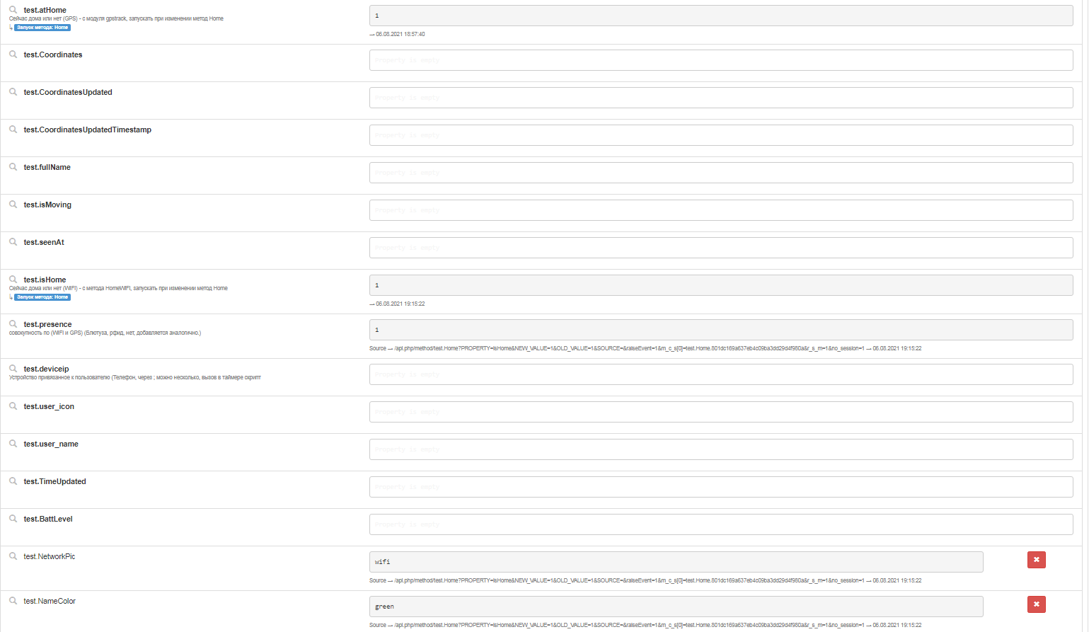

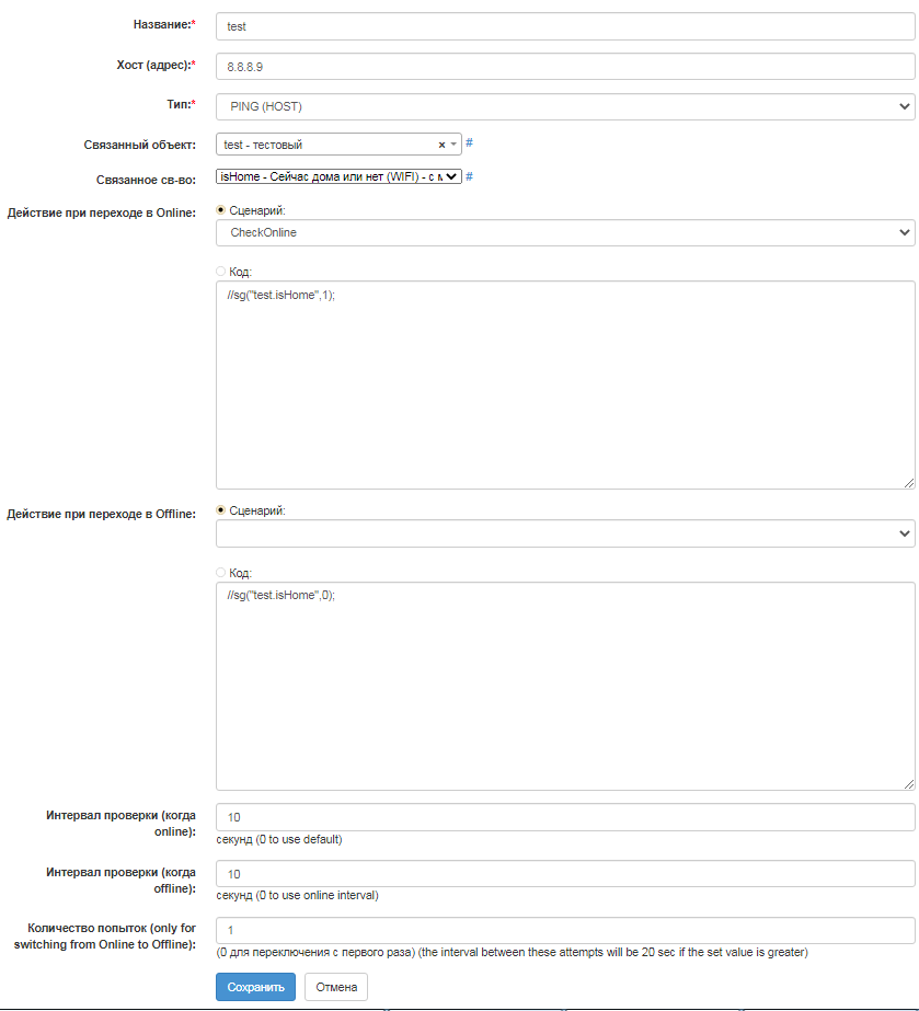

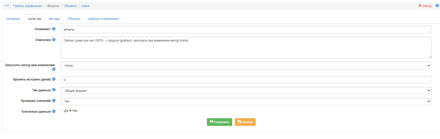

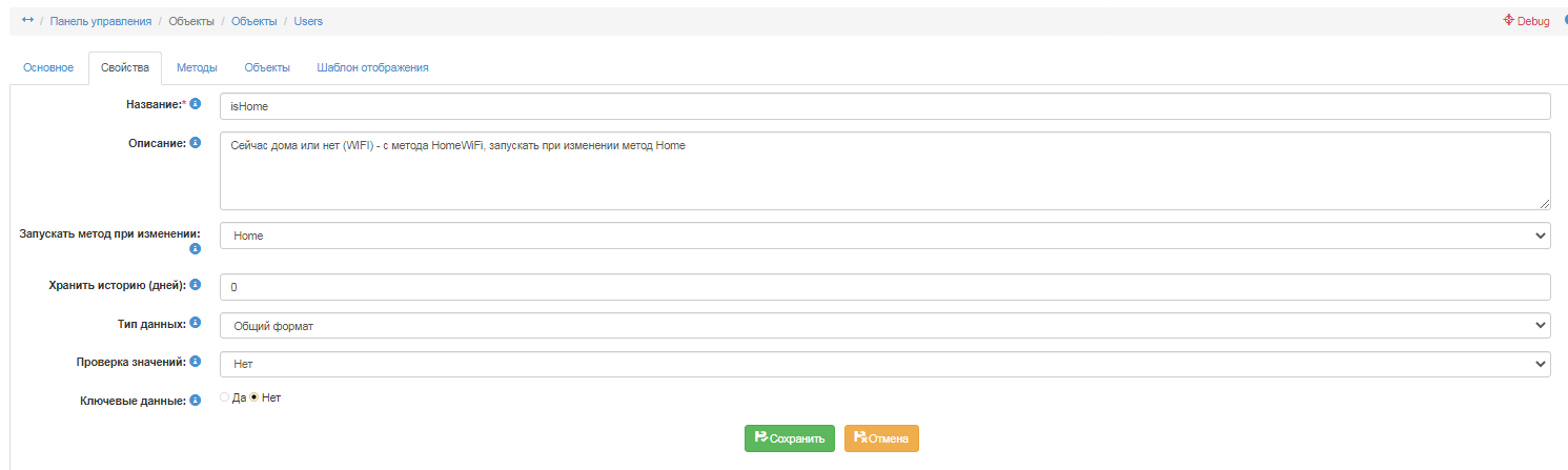

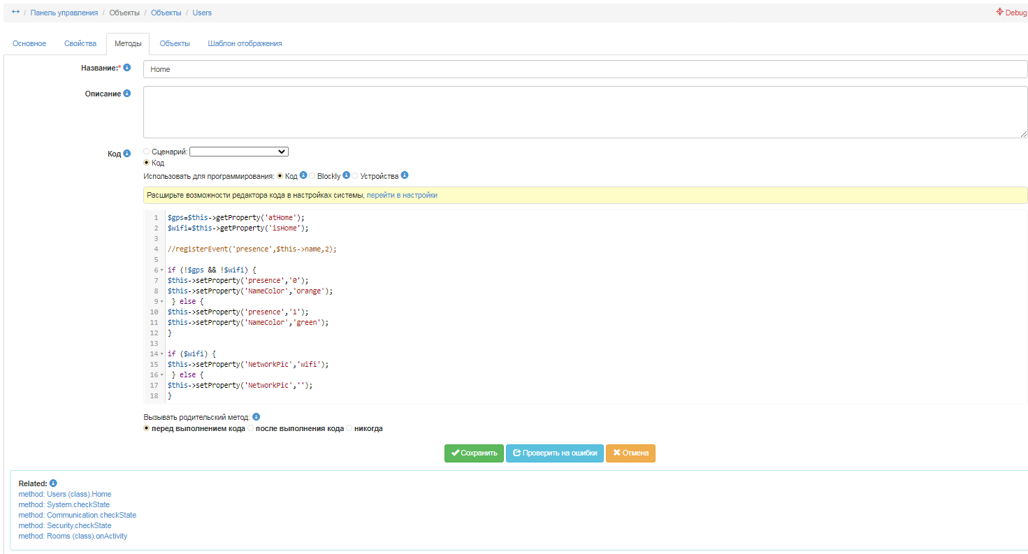

Здравствуйте, уважаемые.

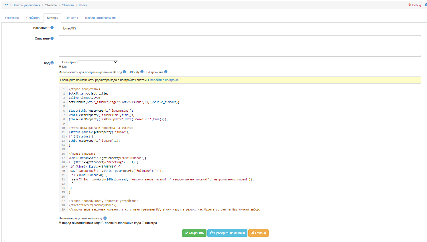

решил тоже сделать режим кто-то есть, по ссылке ниже все прописал, но при изменении свойства .isHome статус NobodyHomeMode не меняется. Простых устройств еще нет. систему настраиваю с нуля.
https://connect.smartliving.ru/profile/1646/blog64.html
В Минутном таймере и OperationalModes заменил на необходимое.
помогите, пожалуйста, или киньте ссылку где поглядеть еще поглядеть примеры.
для теста ставлю в устройствах онлайн 8.8.8.8 либо 8.8.8.9 для online\offline
PS: когда устройство оффлайн то test.isHome = 2
когда устройство онлайн то test.isHome = 1
