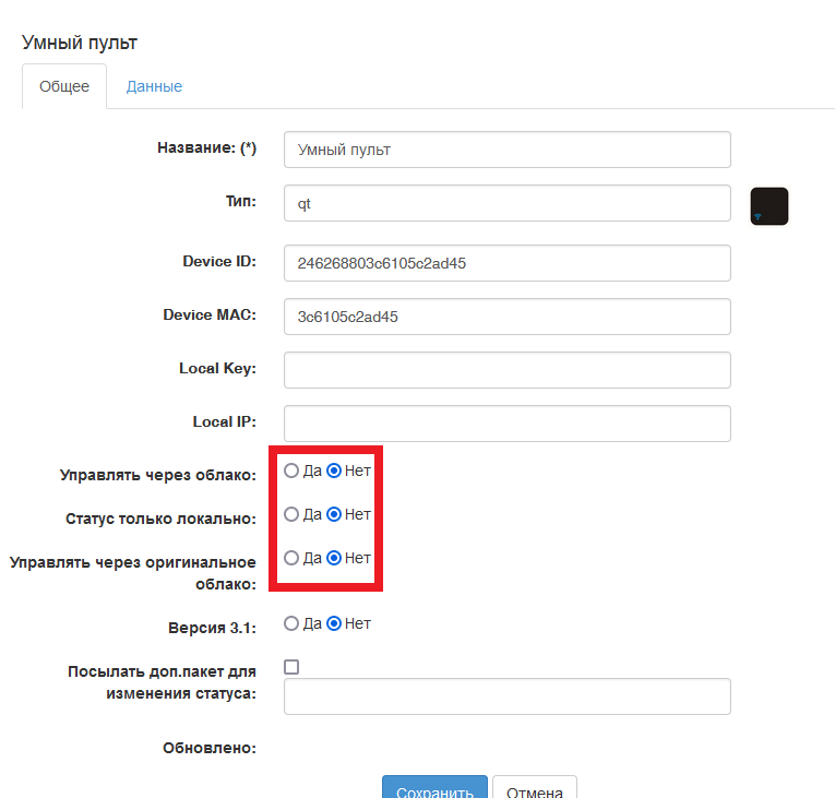

foxvlad писал(а): Ср июл 21, 2021 4:55 pm Добрый день, не подскажите куда копнуть, пульты добавил и приложения tuya работает, алиса тоже управляет, в модуле пульты видит, но при нажатие на кнопки во вкладке пульты данного модуля, IR не чего не шлет.
Скорее всего не выставлены значения через что управлять пультом. Во вкладке "общее" самого пульта выставь "управлять через облако" и "управлять через оригинальное облако". Если они не выставлены, то нужно вписать Local Key и Local IP, тогда управление по локалке будет.
Сообщения: 1576
Re: [Модуль] Tuya
Сообщение fandaymon »
Djeday999 писал(а): Ср июл 28, 2021 6:59 am
Галочку управлять через оригинальное облако, либо статус только локально и внести ключ и адрес.
Просто через облако HA пульты не работают - их там нету

Re: [Модуль] Tuya
Сообщение Djeday999 »
fandaymon писал(а): Ср июл 28, 2021 2:00 pm
У меня нормально работают пульты. Везде галочки "нет" стоят. Local Key только в самом умном пульте сам прописался, а пульты на технику только ID сами прописались после сканирования.
Сообщения: 1576
Re: [Модуль] Tuya
Djeday999 писал(а): Ср июл 28, 2021 6:13 pm
Имеет значение только настройки пульта как физического устройства. У пультов как виртуальных устройств нету локальных ключей (это просто набор команд, которые отсылаются на ИК-пульт)

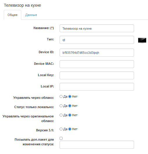

Получил я свой пульт. Добавил его в приложение. Настроил управление Телеком.в модуле мддм тоже нашелся. Локал Кей сам прописался. Вписал только айпи. Онлайн горит зелёным. В закладке пульты есть пульт к телеку. Вот только при нажатии на команды ничего не происходит

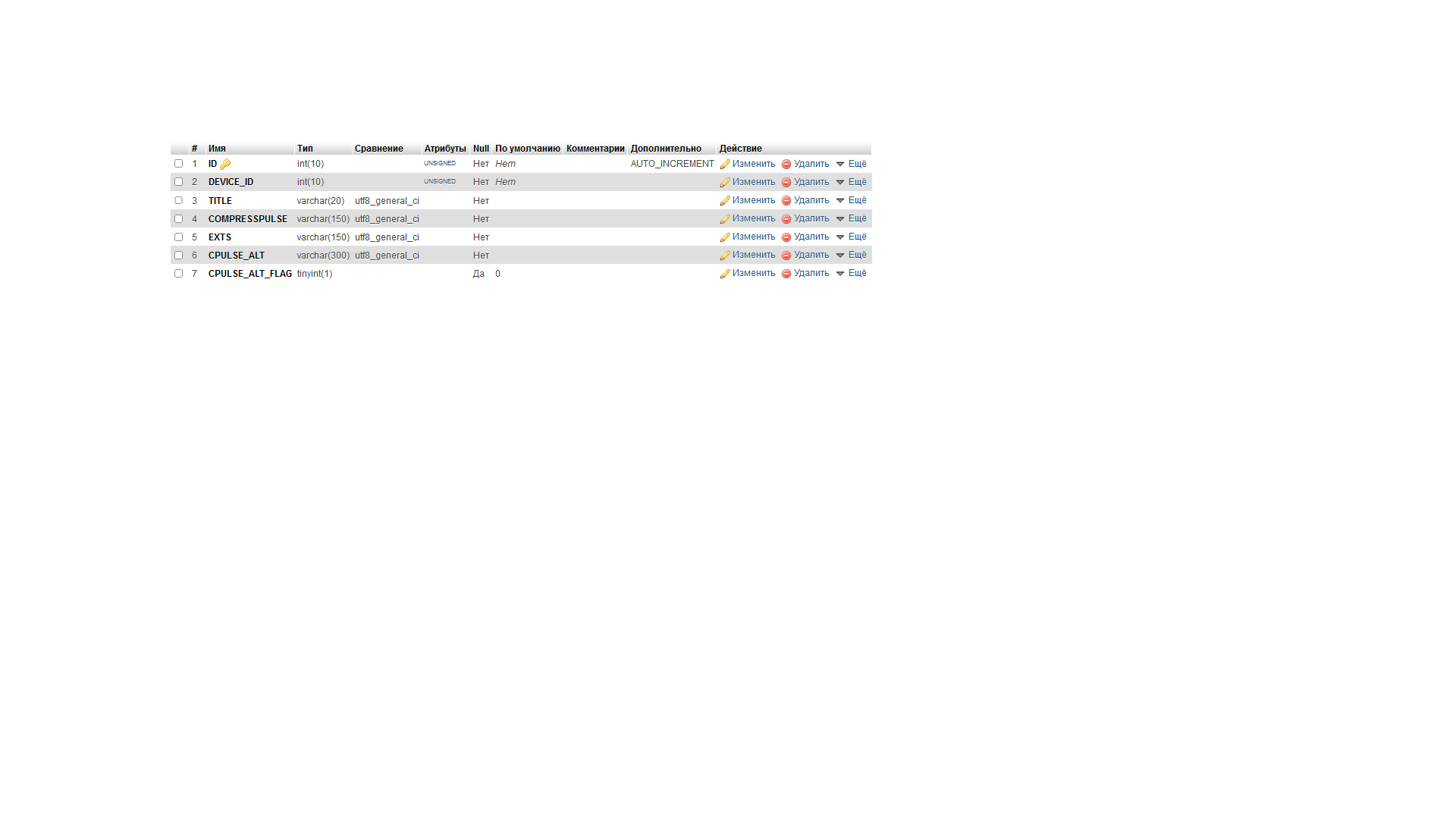

Daniral писал(а): Пт авг 06, 2021 9:12 am Получил я свой пульт. Добавил его в приложение. Настроил управление Телеком.в модуле мддм тоже нашелся. Локал Кей сам прописался. Вписал только айпи. Онлайн горит зелёным. В закладке пульты есть пульт к телеку. Вот только при нажатии на команды ничего не происходит
Если есть доступ к phpmyadmin, то проверить правильный ли размер у полей
tuircommand: COMPRESSPULSE varchar(150) NOT NULL DEFAULT ''
tuircommand: EXTS varchar(150) NOT NULL DEFAULT ''
tuircommand: CPULSE_ALT varchar(300) NOT NULL DEFAULT ''
в какой-то момент оказалось, что коды бывают очень большие и я их увеличил, к сожалению инсталяшка модулей на изменение размера полей не смотрит
Ещё в таблице tudevices надо найти по TITLE свой пульт и посмотреть записано ли у него что-то в поле MESH_ID, по идее там должен быть DEV ID ИК-пульта

fandaymon писал(а): Пт авг 06, 2021 10:39 am
Ну вроде все сделал. Все равно не работает

Daniral писал(а): Пт авг 06, 2021 1:10 pm
Т.е. были другие размеры? Тогда надо перейти на вкладку пульты, удалить все, перейти на главную вкладку и ещё раз на пульты, чтобы они скачались заново
И убедится что в mesh id пульта в таблице стоит правильный mesh id - по этому полю модуль определят через какое физическое устройство работает пульт, если там ничего нету или mesh id неправильный, то ничего не будет происходить
