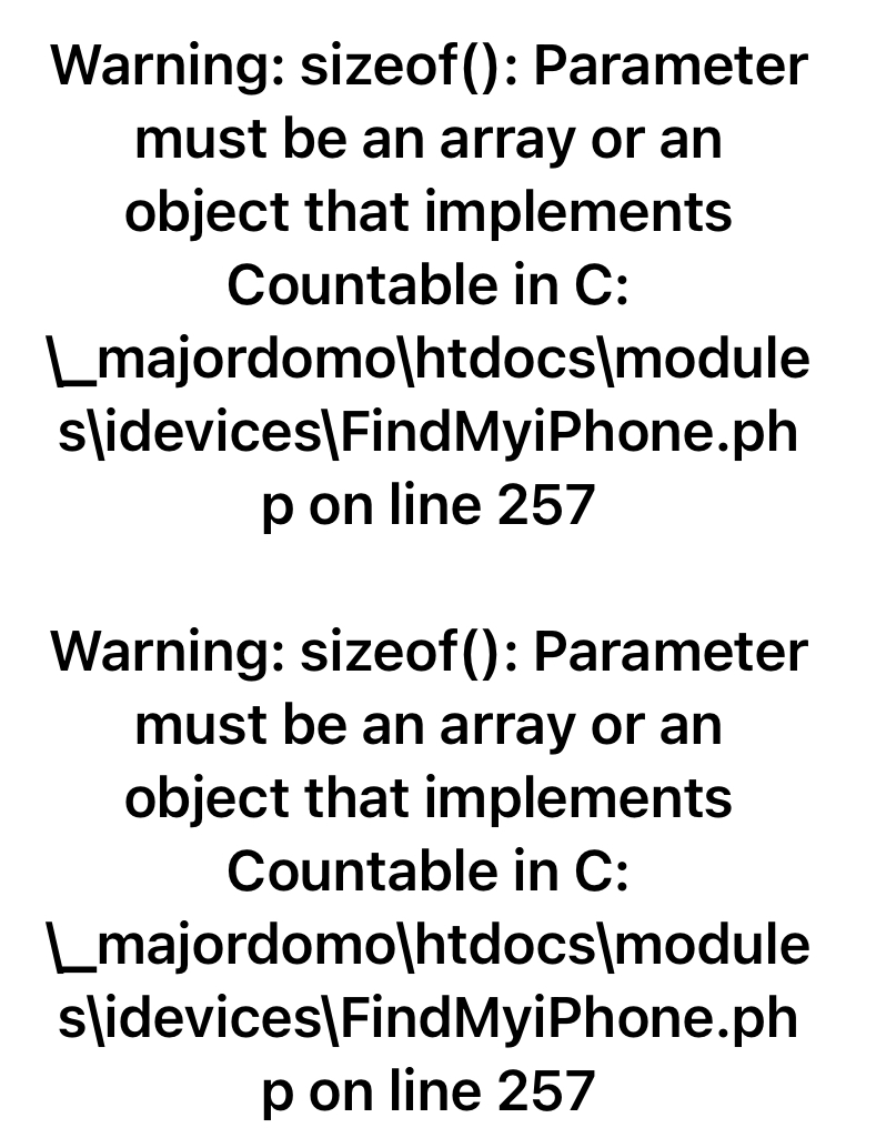

Также упал 12.05. На вкладке Список AppleID нажал на "Получить список устройств" (закрученные стрелочки) и инфа обновилась.
UPD.Но автоматом больше не обновляется...

Да автоматом не обновляется!
У меня выскакивает ошибка!

тоже рухнул цикл 12.05 , много что связано с idevices , жаль не кто не реагирует на наши сообщения , что они там замутили ,только они знают , одно чинят другое ломают

Похоже проблема на стороне https://www.icloud.com/, многие ссылки, используемые в коде, не открываются, видимо огрызок с новым локатором внес изменения, с которыми iDevices просто не знаком.

значит, я не одинок.. даж в эппл писал про косяк сертификата на https://fmipmobile.icloud.com/, но, пока без изменений

EVGENII писал(а): Вс июл 18, 2021 11:06 pm Всем привет! Кто-нибудь решил проблему с модулем?
Я починил :) попробую закинуть автору pull request
пока что, можно поправить ручками:
https://github.com/Zelevova/majordomo-i ... cf622c0972
кому поможет - ставьте лайк :-)

автор принял пулл реквест, обновляйтесь, проверяйте)
