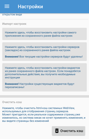

Тестовая сборка v1.4.3 (build 76, code version 31)
  • в Настройки приложения добавлена возможность чистить кэш системных WebView, которые используются для отображения страниц
    ИллюстрацияSPOILER_SHOW
    Должны очищаться:
    - кэш файлов
    - данные форм
    - история переходов
    - ssl-преференсы
Пробуйте. Кэш во всяком случае "худеет", видно что-то очищается...

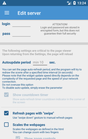

  • В настройки Серверов добавлена долгожданная возможность автоматического обновления страниц.
    Интервал настраивается индивидуально для каждого сервера от 10 до 99999 секунд.
    Будет обновляться страница сервера, который находится в настоящий момент в фокусе. При сворачивании приложения (работе в фоне) также производится обновление страницы.
    Также, предусмотрена возможность отображать индикатор обратного отсчета для визуального контроля обновления. Пока сделано что он отображается справа сверху. Если будут пожелания или у кого-то необходимость постоянно держать его на экране, - можно попробовать сделать ему настраиваемое местоположение

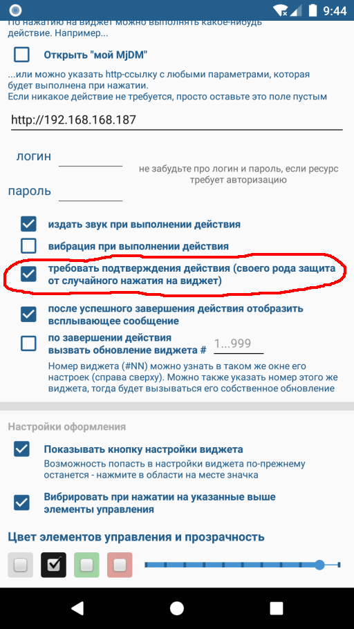

  • В настройках Виджетов добавлена настройка подтверждения действия, помогающая избежать случайных нажатий на виджет
    Производится очистка:
    - кэш файлов
    - данные форм
    - история переходов
    - ssl-преференсы

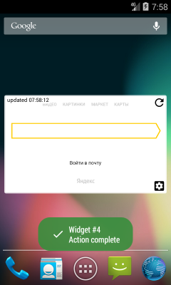

  • Переработана система всплывающих сообщений.
    Теперь, в зависимости от смысла, они бывают цветные.
    КартинкаSPOILER_SHOW
