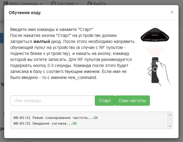

nick7zmail посмотрите пакеты ответа при сканировании частоты

Вот это ближе к истине, но что то очень похоже на старый протокол...у вас какая моделька? Можно фото? РМ3 или РМ4? Потому что в пэйлодах отсутствуют байты, которые я специально для РМ4 вводил... Какую марку устройства показывает автопоиск в модуле? ...и ещё - понять бы как частоту декодировать из набора байт, которые вы прислали...Vital писал(а): Вт мар 16, 2021 9:03 pm nick7zmail посмотрите пакеты ответа при сканировании частоты

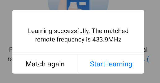

nick7zmail, вот payload decrypted:
433.93 -- 09 00 1a 00 00 00 01 0a 9f 06 -- 009 000 026 000 000 000 001 010 159 006
433.82 -- 09 00 1a 00 00 00 01 9c 9e 06 -- 009 000 026 000 000 000 001 156 158 006
433.84 -- 09 00 1a 00 00 00 01 b0 9e 06 -- 009 000 026 000 000 000 001 176 158 006
433.86 -- 09 00 1a 00 00 00 01 c4 9e 06 -- 009 000 026 000 000 000 001 196 158 006
433.94 -- 09 00 1a 00 00 00 01 14 9f 06 -- 009 000 026 000 000 000 001 020 159 006
433.95 -- 09 00 1a 00 00 00 01 1e 9f 06 -- 009 000 026 000 000 000 001 030 159 006
433.96 -- 09 00 1a 00 00 00 01 28 9f 06 -- 009 000 026 000 000 000 001 040 159 006
433.89 -- 09 00 1a 00 00 00 01 e2 9e 06 -- 009 000 026 000 000 000 001 226 158 006
433.90 -- 09 00 1a 00 00 00 01 ec 9e 06 -- 009 000 026 000 000 000 001 236 158 006
433.92 -- 09 00 1a 00 00 00 01 00 9f 06 -- 009 000 026 000 000 000 001 000 159 006
433.00 -- 09 00 1a 00 00 00 01 68 9b 06 -- 009 000 026 000 000 000 001 104 155 006
Частоту подсчитываю так:
Формула:
Ожидание сигнала: "ОК"
// 155024 -> 432920, точку отсчета выбрал 432,92
$f=-1;
for ($t=155; $t <= $payload[0x8]; $t++){
for ($d=0; $d<=255; $d++){
if($f==-1) {$d=24; $f++; continue;}
$f ++;
if($t==$payload[0x8] && $d==$payload[0x7]) break 2;
$fresult=(432920+$f)/1000;
$f=($payload[0x8]-155)*256+$payload[0x7]-24;
- fff.jpg (80.83 КБ) 5511 просмотров

Ого. Отличная работа...я правильно понял, что вашу формулу вы подставили в мой код? Или код считывания частоты в модуле как то меняли?Vital писал(а):Что делаем дальше?
Услуги в профиле коннект
Формулу не подставлял в код, хотел бы чтобы вы подставили в правильное, запланированное место.nick7zmail писал(а): Вт мар 30, 2021 8:26 pmОго. Отличная работа...я правильно понял, что вашу формулу вы подставили в мой код? Или код считывания частоты в модуле как то меняли?Vital писал(а):Что делаем дальше?
Дело в том, что пакеты из приложения идут с периодичностью 3 сек, но ответ частоты не раньше чем через 15 сек.
Поэтому изменил задержку, и вот он! Пакет с частотой пойман.
$rm->Sweep_freq_start();
do {
sleep(15);
$json['hex'] = $rm->Sweep_freq_result();
} while((count($json['hex']) == 0) && ($i++ < 2));
sleep(12);
do {
sleep(3);
} while((count($json['hex']) == 0) && ($i++ < 6));
if($json['hex'] ==1)
addToOperationsQueue('br_sweep', 'ok', 'частота найдена');
addToOperationsQueue('br_learn', 'error', 'Ошибка поиска частоты');
С более частыми запросами $rm->Sweep_freq_result(), пакет с частотой не приходит.
