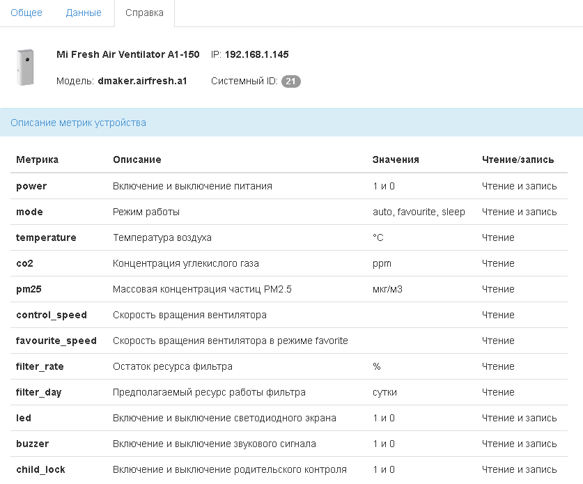

Очиститель воздуха Xiaomi Fresh Air C1 можно подключить в модуль?
Спасибо!
Alexander Znamensky писал(а): Пн мар 15, 2021 2:23 pm Очиститель воздуха Xiaomi Fresh Air C1 можно подключить в модуль?
Привет. А-серию точно можно. Насчет С-серии надо смотреть. М.б. она совместима по командам с А-серией.
