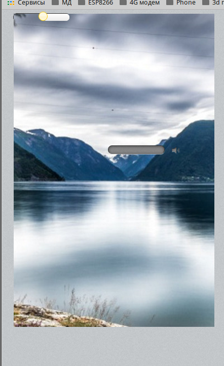

подскажите как решить проблему использование javascript в сценах
есть jquery ползунок, в меню нормально работает, а в сценах никак не хочет

- Выделение_059.png (268.28 КБ) 9471 просмотр
