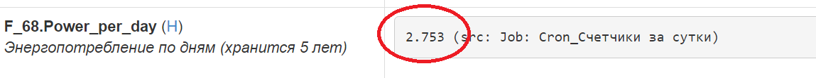

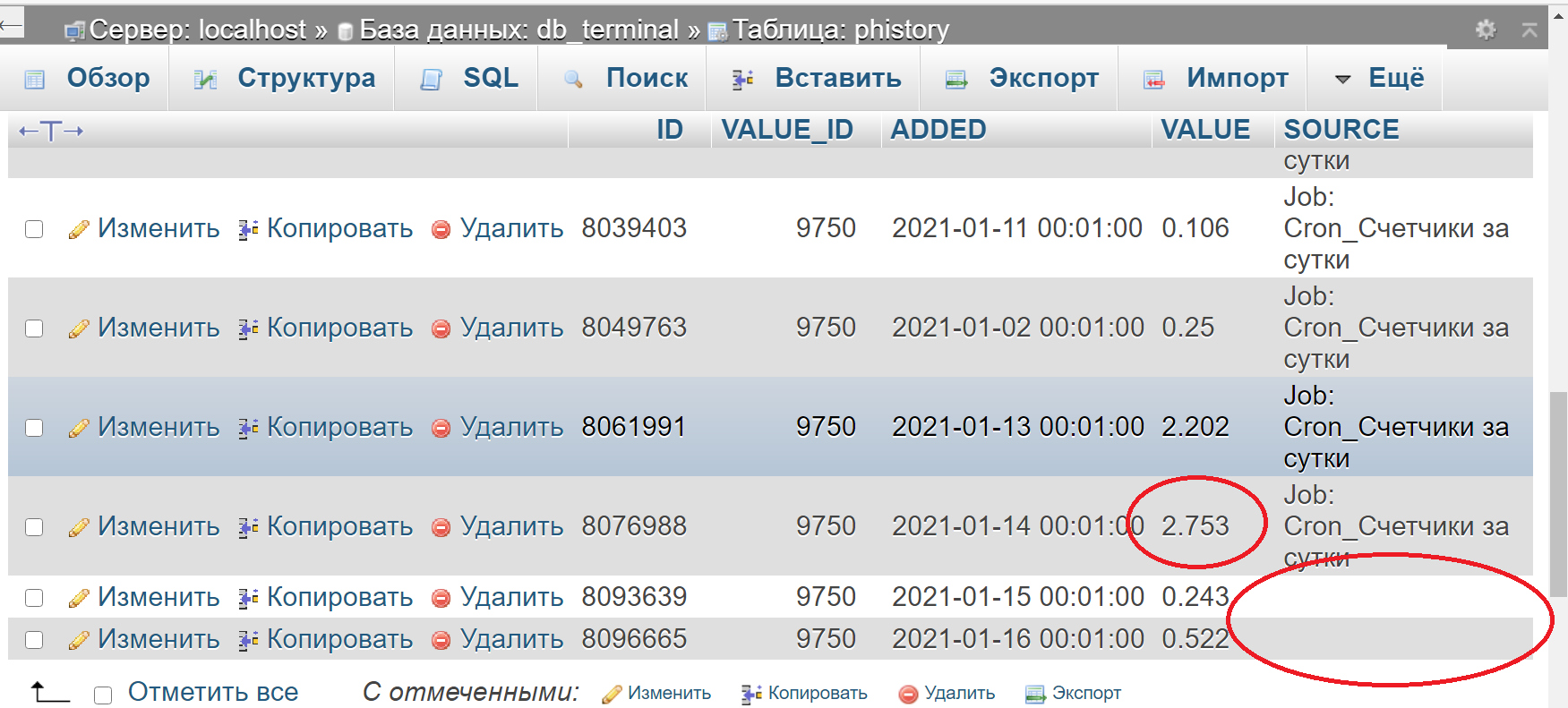

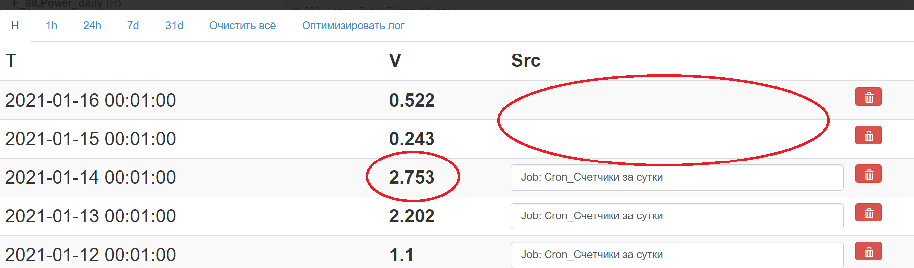

НО!
На странице свойств объекта в поле данных отображаются данные, полученные в последний раз с помощью sg, хотя в базу все пишется.
Единственное, в базе поле SOURCE остается пустым.
Где искать ошибку?

Re: Функции работы с базой данных
в первом посте вы частично описал про что то там где то и как то сделали
так понимаю в пхистори правите значения
что и показано далее на скринах в пхистори есть новое, а в пвалюес старая запись
соурс при обновлении пишется, но насколько помню в цикле разгребающем очередь истории не совсем правильно, помнится у себя правил

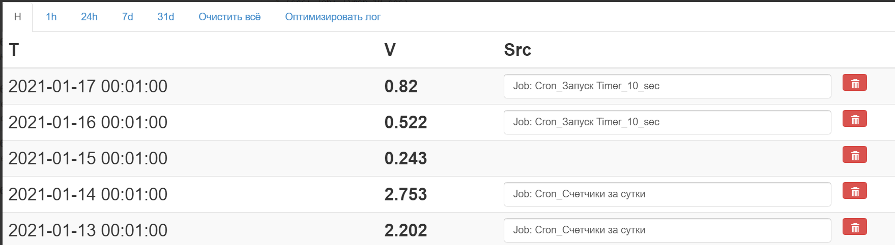

В pvalues начал писать. Почти все нормально.
В SOURCE как понимаю пишется то, что (кем, чем) сделана запись.
Для того, чтобы разобраться тщательней, хотелось бы узнать, в каком файле исходные тексты gg и sg
