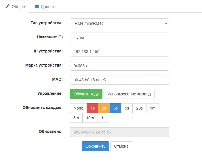

nick7zmail писал(а): Пт дек 11, 2020 1:56 am Модель какая указана?
RM4mini
AndreyAA писал(а): Пт дек 11, 2020 8:51 pm RM4mini
Это тип устройства....а модель? там буквы-циферки типа 0x57df
AndreyAA
Сообщения: 40
Зарегистрирован: Чт сен 24, 2020 2:51 pm
Сообщение AndreyAA »
Скриншот 12-12-2020 223610.jpg (91.1 КБ) 5296 просмотров
nick7zmail писал(а): Пт дек 11, 2020 9:59 pm
Nail
Сообщения: 377
Откуда: Самара
Сообщение Nail »
AndreyAA писал(а): Сб дек 12, 2020 10:38 pm
Эта модель (номер) написана на самой RM , то что на скрине?
AndreyAA
Сообщения: 40
Nail писал(а): Вс дек 13, 2020 9:18 am
Да, совершенно верно.
