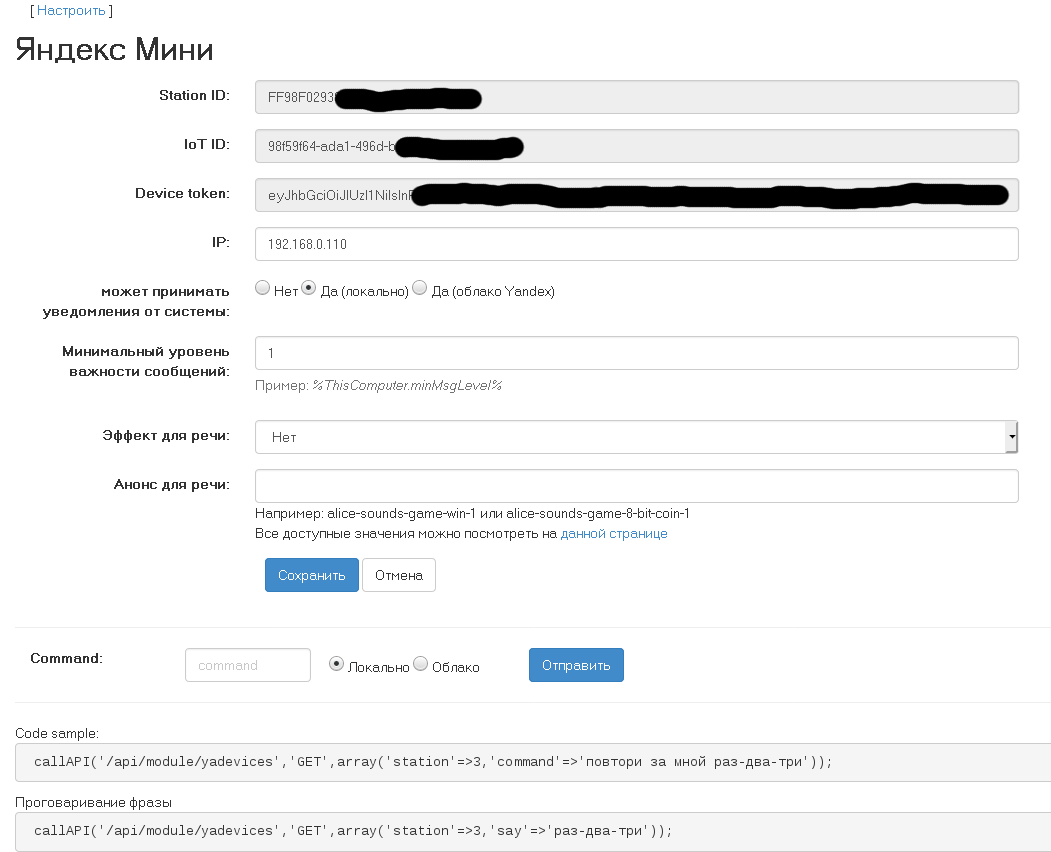

Иот токен все есть
- 333333.png (36.04 КБ) 3777 просмотров

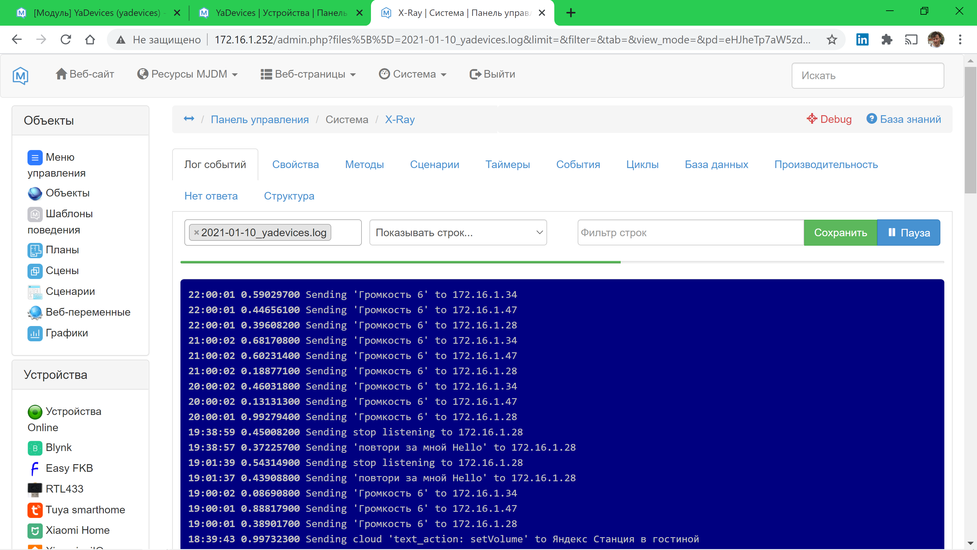

Логи лежат здесь:
Предлагаю сделать следующее:

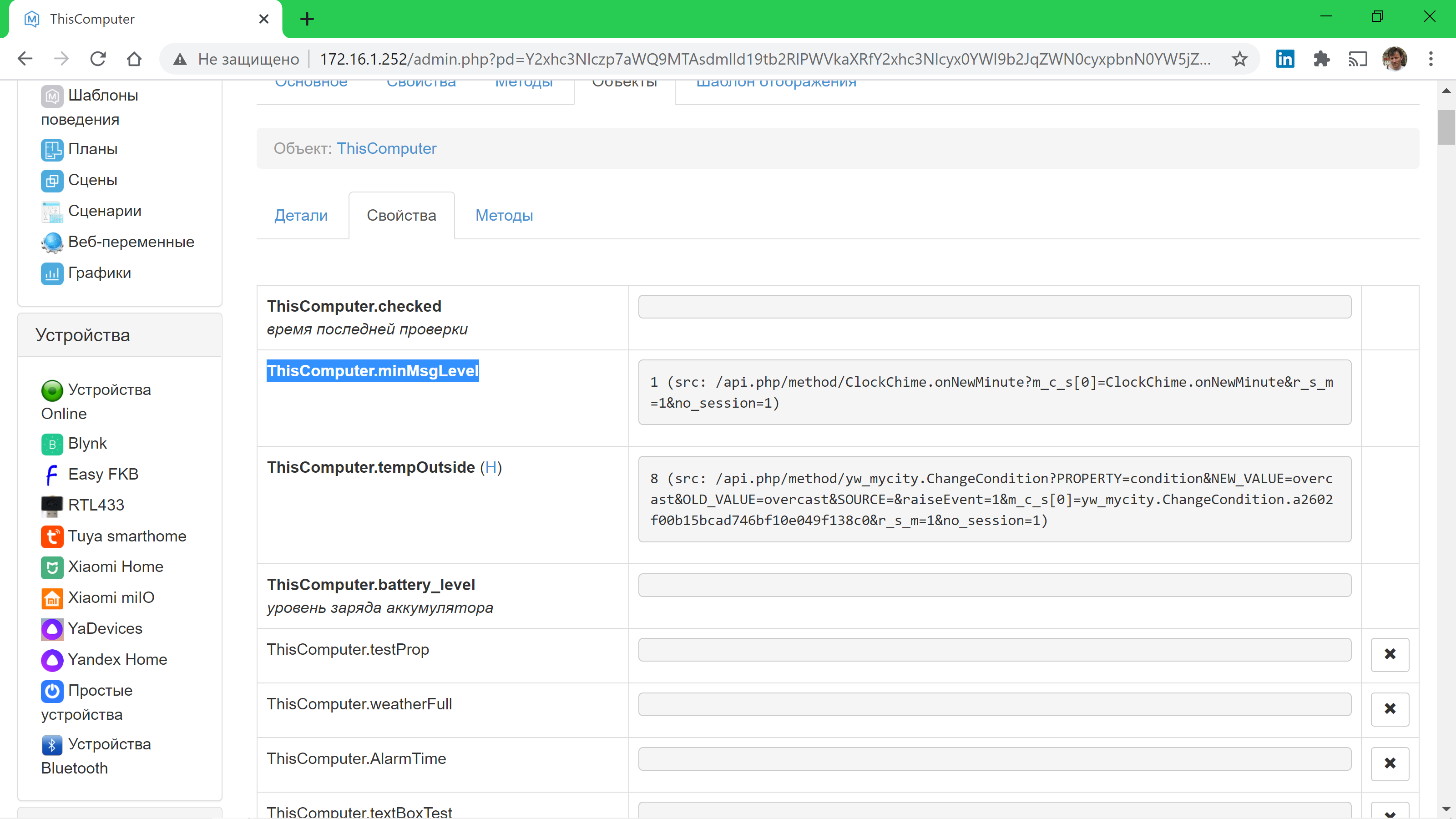

1. убедиться, что в системе MML выставлен ниже, чем в модуле (Минимальный уровень важности сообщений)

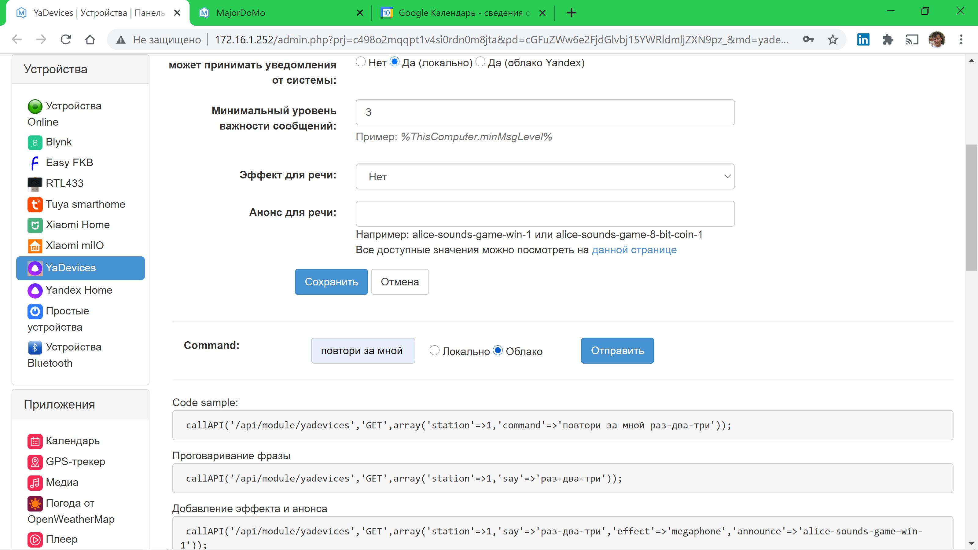

3. Попробовать в окне Command набрать "раз-два-три" в локальном и в облачном вариантах (убедиться, что параметр "может принимать уведомления от системы" отмечен либо Локально, либо Облачно
callAPI('/api/module/yadevices','GET',array('station'=>3,'say'=>'раз-два-три')); - 3 это номер моей станции
или
callAPI('/api/module/yadevices','GET',array('station'=>3,'command'=>'повтори за мной раз-два-три'));
То, что у вас есть список девайсов и не пропадает авторизация (с чем я боролся последние две недели) уже говорит о том, что не все так плохо )))

Smirnoff1976
- Сообщения: 130
- Зарегистрирован: Пт май 26, 2017 11:51 am
Re: [Модуль] YaDevices (yadevices)
Привет! Ну поехали:
0. Громкость выставил 10
1. ThisComputer.minMsgLevel 1 в модуле yadevice 2
2. Ip 192.168.0.110 посмотрел в роуторе
3. Вот тут не понятно: локально отправляю повтори за мной и белый экран ничего не пишет так и должно?
4. в терминале отправляю callAPI ... пишет bash: syntax error near unexpected token `'/api/module/yadevices','GET',array' а делаю скрипт и запускаю опять белый экран и не каких ошибок.
