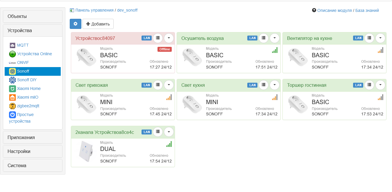

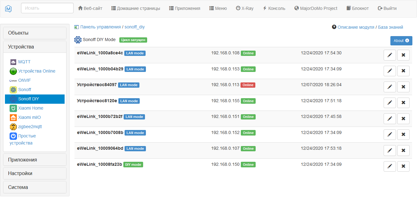

Всем привет. У меня модуль SonOff Basic, который не lan режим и не diy. Данные получает только если нажать "обновить" в настройках. При отправке команд он статус не менят ни в одну из сторон. Циклы запущены и вроде все остальные модули работают.
Все работает на УРА!
- Screenshot_2020-12-24 dev_sonoff (Панель управления).png (65.2 КБ) 5894 просмотра
- Screenshot_2020-12-24 sonoff_diy (Панель управления).png (56.38 КБ) 5894 просмотра

Не добавляется устройство Sonoff 4ch pro r3
Почитал ветку со 140-й страницы до последней.
Ничего не помогло.
В Sonoff DIY устройство нашлось, но не пойму, как найти device key
Как я понимаю, новое устройство само должно появится в dev_sonoff, если у меня уже есть в нем другие устройства Sonoff?

device key я беру с модуля Sonoff. В модуле Sonoff-DIV устройство появится не сразу, вы пощелкайте релюшками через приложение и оно должно появиться. После появления вставьте device key в модуле Sonoff-DIV и сможет им управлять.ImageMaker писал(а): Чт дек 24, 2020 10:40 pm Не добавляется устройство Sonoff 4ch pro r3

Я так доставал (сообщение на 3й странице):ImageMaker писал(а): Пн дек 28, 2020 12:47 pm Пощёлкал клавишами на самом устройстве.
Модуль не появился в dev_sonoff![]()
Какие ещё варианты?
Сообщение yii » Пн ноя 18, 2019 8:36 pm
И еще полезная информация, уж извините за много постов, но надеюсь и поможет комуто,и модуль отладится быстрее...
1. При подаче питания на девайс он сразу находится модулем еще до подключения к облаку (пока мигает лед)
2. Если девайс под питанием, то что бы быстро нашелся пощелкайте им, тоже каксается обновления данных после введения ключа, пощелкайте им - он станет онлайн и обновится.
3. для чтения ключа с девайса не надо удалять его из евелинка, надо просто взвести его точку доступа, а после чтения ключа перевести его в обычный режим, ничего с ним не делая, и он не отпадет, для этого надо (у меня бейсик, т1-3С с РФ, и клавишные клоны т1-2 и 3 С, на всех одинаково): нажать и держать кнопку пока не начнет мигать 3 блинка пауза, 3 блинка пауза, РФ при этом еще пикнет 2 раза (стирание кодов), отпустить и тут же нажать снова и держать кнопку пока не начнет часто и постоянно блинкать - это он поднял свою точку... подключаемся к ней с паролем 12345678, заходим на 10.10.7.1/device - получаем ключ, после этого коротко кликаем кнопку, он секунд 10 помигает всяко разно ледами и снова подключится к облаку - привязка не съедет (у меня на 7 разных считаных девайсах не съехала)
4. девайсы которые нашлись некоторое но им не указан ключ пропадают из онлайн и появляются в онлайн только после того как ими пощелкали, девайсы которым введен ключ в онлайне всегда (разумеется если они действительно включены
