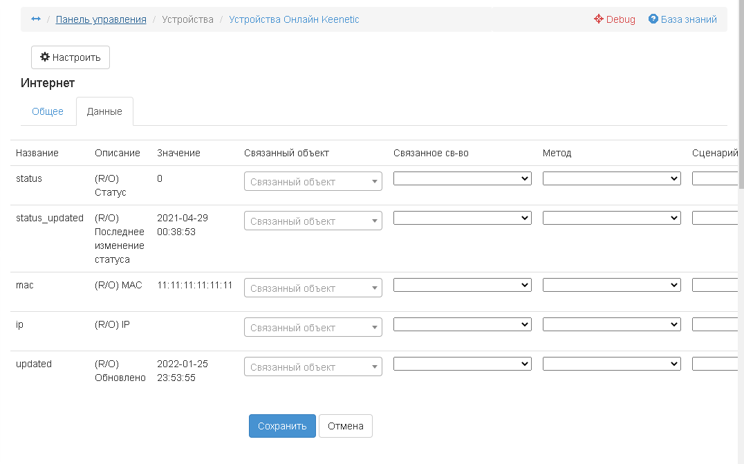

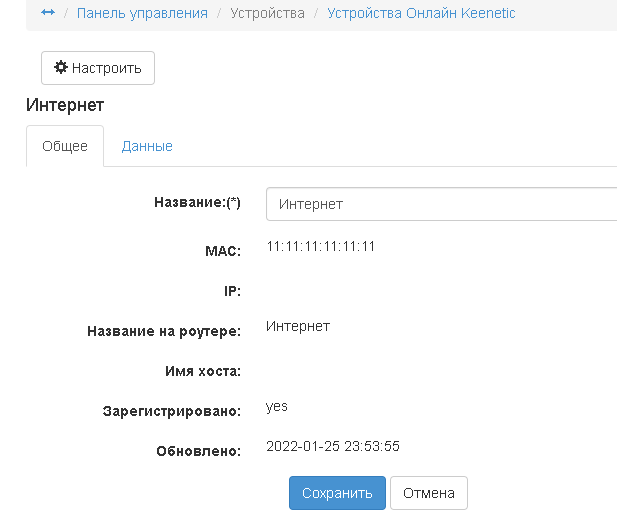

Добрый день, коллеги.
Роутер Keenetic Extra Версия v2.08(AANS.4)C2
Установил модуль "Устройства Онлайн Keenetic". Сервис OnLine. Добавил Роутер по IPv4 Сам роутер отдал какую-то информацию (status, mac - почему то 11:11... , updated)
Пишет "Название Internet" "Статус Offline". Что я делаю не так?
Изменения из поста выше производил. Где я могу увидеть ошибку, если с файлами что либо не так?
