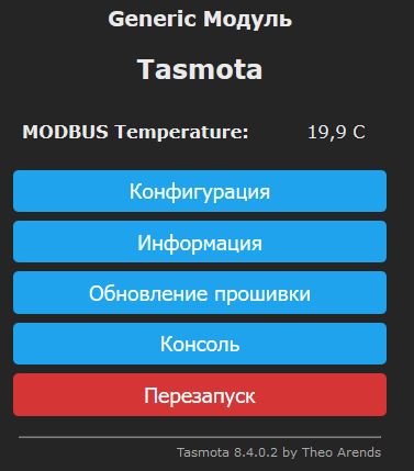

После танцев с бубнами, удалось прикрутить свой Modbus-термодатчик через ESP к МД. Причем не по проводам, и не через Мажордомовский модуль Modbus, а по воздуху сразу в MQTT!
Понимаю, что изобрел велосипед (вернее шлюз Modbus-MQTT) , но для меня это был просто прорыв. Причем на прошивке Tasmota я не нашел реализаций в Рунете, или плохо искал может быть..
Теперь данные с датчика через MQTT залетают сразу в Мажор, причем обработку прОтокола делает сам контроллер в ESP, разгружая и без того у меня забитую нагрузкой систему МД.

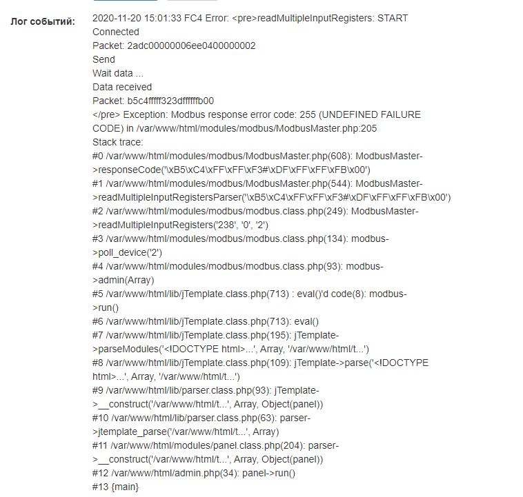

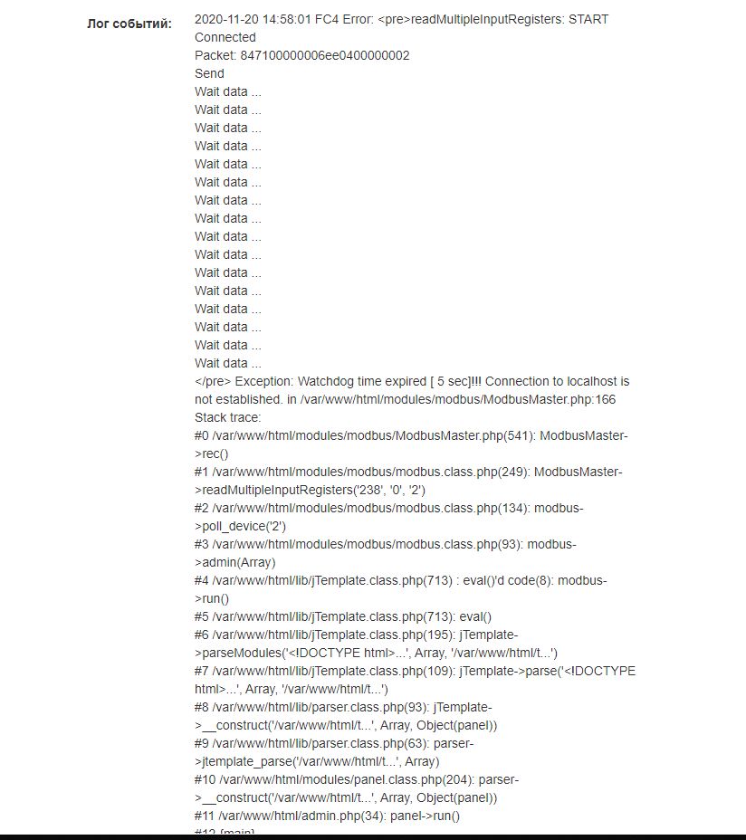

7. Модуль MD данных не видит, лог: 8. Если между конвертором и БМС поменять местами А и B, то как я понимаю есть какой-то ответ (ЭХО? мусор?): В PHP слаб, помогите где искать...
