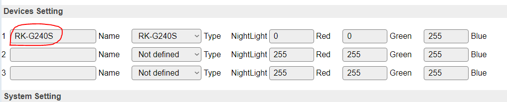

вот она и причина тому, почему в прошивке alutova отображается имя чайника RFS-KKL002. У меня на телефоне при поиске чайника отображается RK-G240S и точно такое же имя отображается в прошивке alutova.

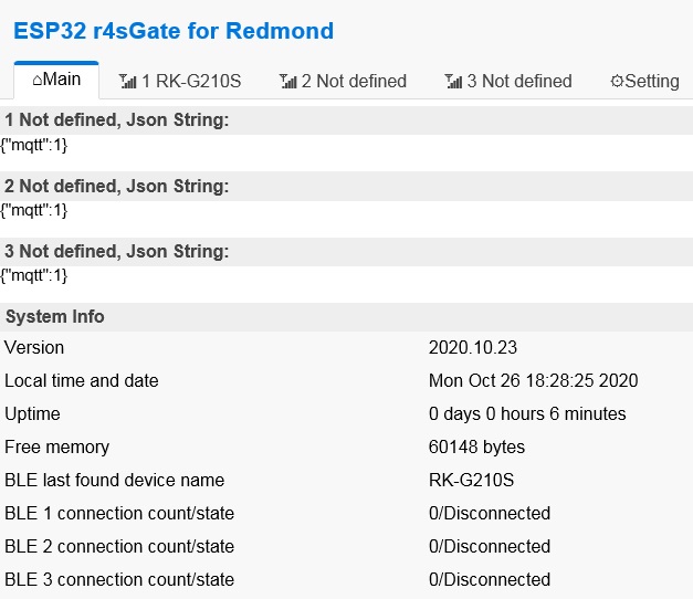

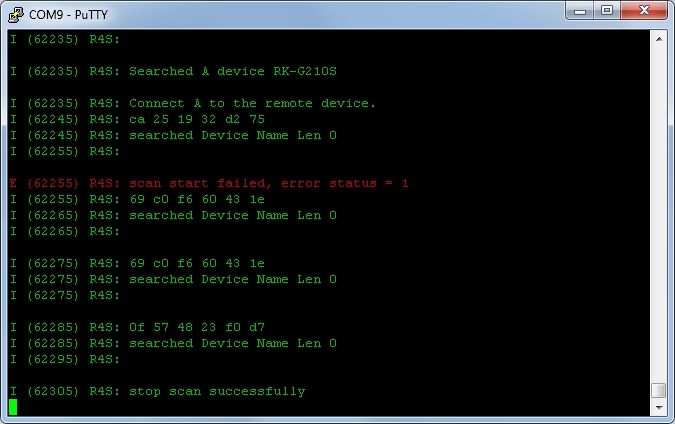

Прошил ESP-32 прошивкой от alutov. Пытаюсь подключить полуразобранный чайник RK-G210S. Такое впечатление, что ESP его видит, но не может подключиться. Лог постоянно прокручивается, вот успел сделать скрин:
При этом телефон нормально подключается к устройству с именем "RK-G210S".

Попробуйте так, на том устройстве, где стоит родное приложение от Redmon выключите bluetooth или удалите сам чайник из приложения. Сделайте сопряжение чайника со шлюзом. Если не удалось с первой попытки, сделайте еще раз. В строке BLE 1 connection count/state должно появиться это 1/Connected.

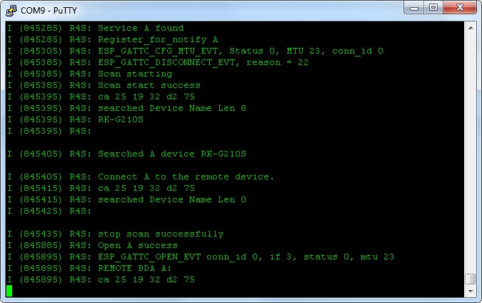

Я приложение не ставил. Говоря про телефон, я имел ввиду, что он видит по Bluetooth устройство с именем "RK-G210S" и устанавливает подключение. Ещё заметил в логе строку с ошибкой:

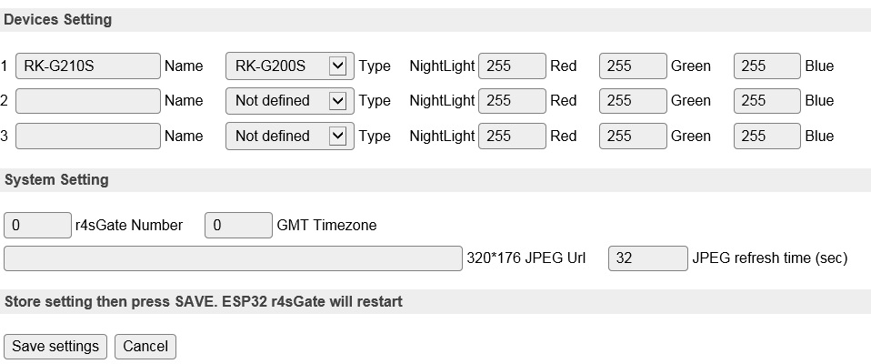

BertTomsk писал(а): Вс окт 25, 2020 12:49 pm У меня чайник rk-g210s всё прекрасно работает начиная с первой прошивки. Сегодня обновился на новую прошивку, в HA всё автоматически залетело, только не понял как на новой прошивке отключить мигающую подсветку когда чайник выключен.
К примеру у этого человека чайник rk-g210s работает, а значит должно работать и у вас. У вас прошивка последней версии? Попробуйте в настройке шлюза выбирать разные чайники
Тут указали имя чайника? Укажите то имя чайника, которое определяется вашим телефоном. Попробуйте из списка выбрать разные чайники и пробуйте с ними.

Конечно имя указал. Пробовал разные имена и модели чайника.

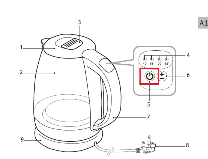

Нажимаю кнопку "+/-" и секунды через 3 раздаётся 1 писк. Я правильно понимаю, что это чайник входит в режим сопряжения ?
В этом моём сообщении на скрине видно версию:"Version 2020.10.23". Качал вчера с github. Кстати хорошо было бы исправить ссылку на прошивку в этом сообщении. Вместо https://github.com/alutov/r4sGate теперь видимо https://github.com/alutov/ESP32-R4sGate-for-Redmond

Jilber писал(а): Вт окт 27, 2020 12:21 am Нажимаю кнопку "+/-" и секунды через 3 раздаётся 1 писк. Я правильно понимаю, что это чайник входит в режим сопряжения ?
Нет, не правильно. Режим сопряжения устанавливается иначе. Нужно удерживать кнопку Power более 5 секунд и должны поочередно загораться индикаторы значений температуры. Когда диоды будут мигать, то в этот момент чайник установит связь со шлюзом. Если удерживать кнопку + более 3-х секунд, то отключается звуковой сигнал.
Инструкция вашего чайника, откройте стр. 9.

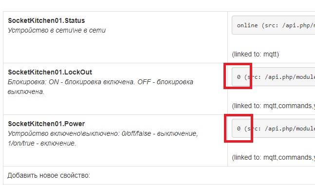

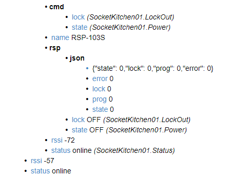

Подключил розетку Redmond RSP-103S. Работает отлично.
Топики розетки
Статусы
Включить\выключить розетку - ON\OFF
Включить\выключить блокировку - ON\OFF

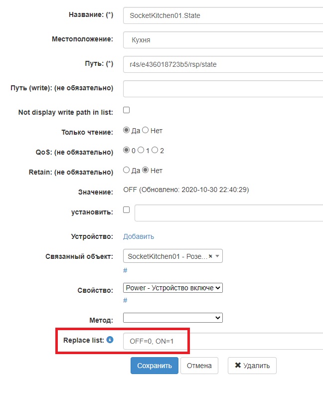

Чтобы в свойстве отображались значения 0\1, а не ON\OFF, нужно в Replace list вставить OFF=0, ON=1. Если нужно, чтобы вместо offline\online было 0\1, то в Replace list вставить offline=0, online=1.
