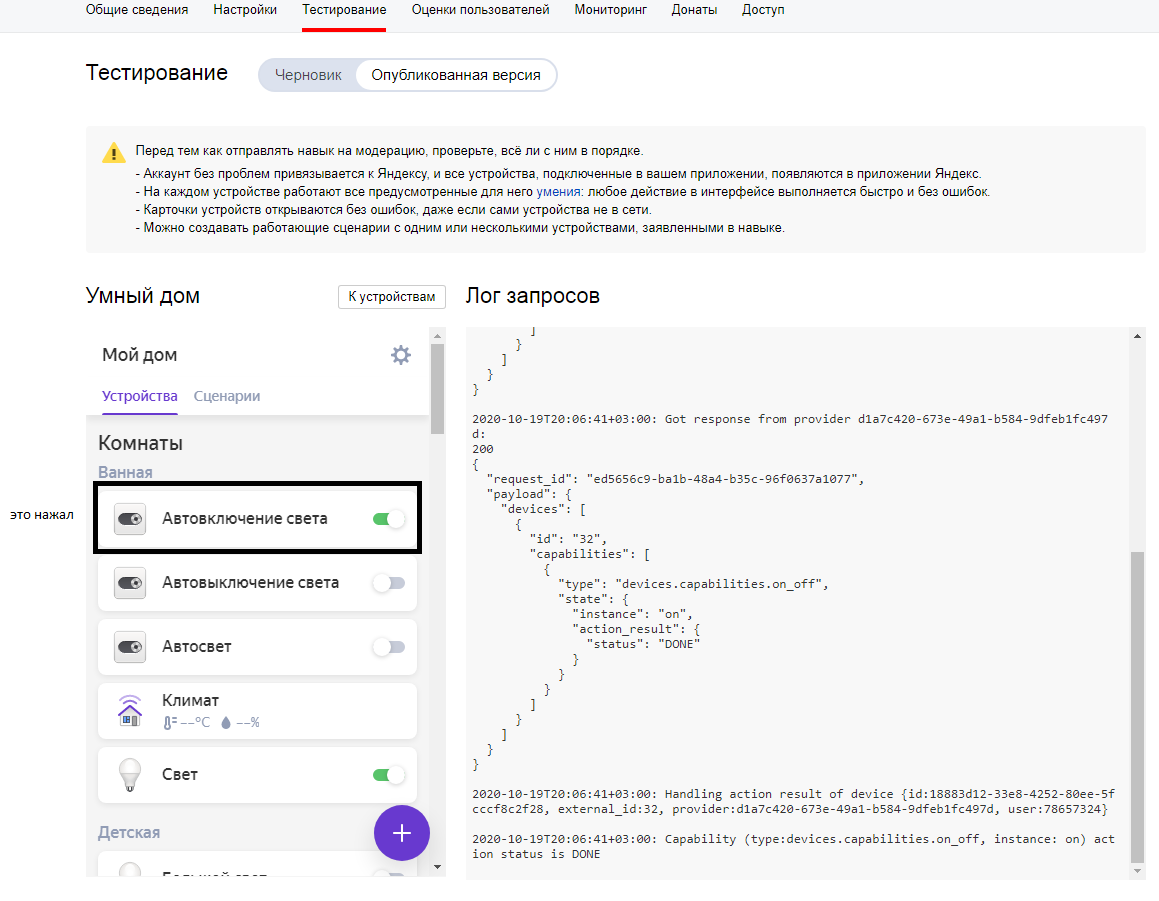

22:23:59 0.15741600 smarthome.php >>> {"request_id":"0f80e480-07e8-498a-b266-f9f41417b230","payload":{"devices":[{"id":"6","capabilities":[{"type":"devices.capabilities.on_off","state":{"instance":"on","action_result":{"status":"DONE"}}}]}]}}
Вполне адекватный. Как и у меня на скриншота.
И всё-таки, что в логах в кабинете разработчика навыка? Можно скрин страницы целиком после клика на какой-либо виджет устройства?

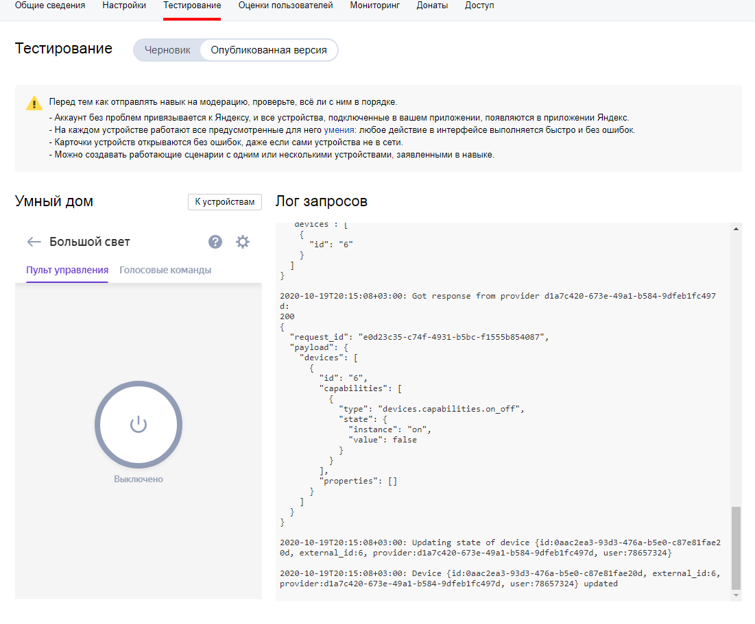

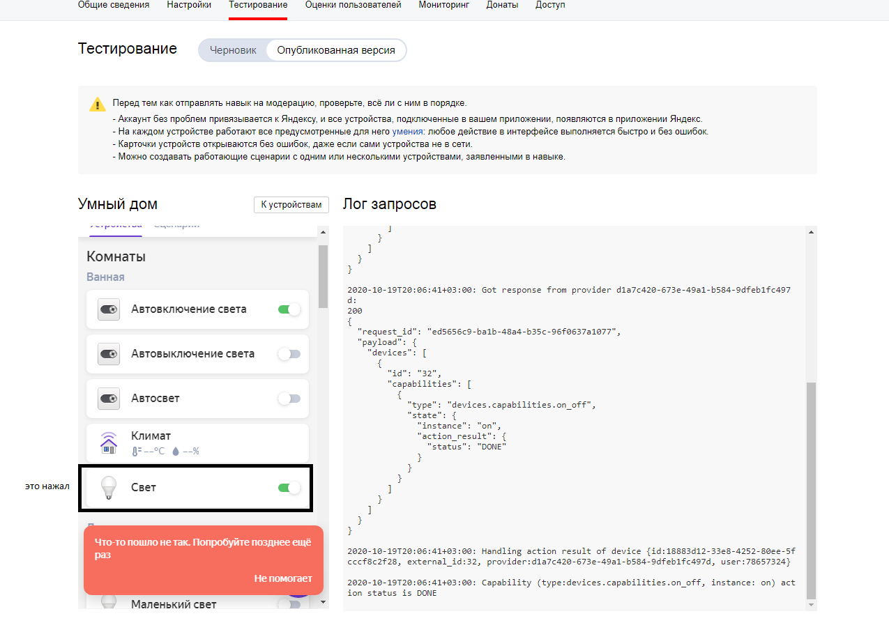

skysilver писал(а): Пн окт 19, 2020 7:57 pm
В общем когда все в порядке логи как и положено заполняются. Устройство типа переключатель
Когда с ошибкой. Устройство свет и любое другое
Если зайти в само устройство, то будут идти запросы состояния, но на нажатия логи не реагируют все равно
klv666 писал(а): Пн окт 19, 2020 8:12 pm Когда с ошибкой. Устройство свет и любое другое
Очень странно. Можно адрес вебхуков в личку и текущий access-токен (в настройках модуля видно)? Попробую подебажить.

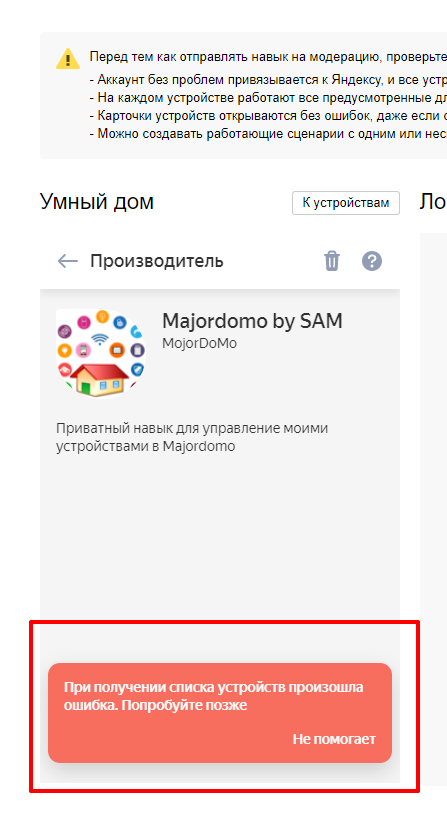

Добрый день! Установил модуль, провел все процедуры по публикации вебхуков, связал аккаунты, но на этапе обновления устройств вылазит ошибка: "При получении списка устройств произошла ошибка. Попробуйте позже." Подскажите что мешает и как это устранить?
Скриншот 04-11-2020 215031.png (42.49 КБ) 5072 просмотра
sdima89 писал(а): Ср ноя 04, 2020 7:53 pmПодскажите что мешает и как это устранить? Скриншот 04-11-2020 215031.png
Что в логе модуля?
