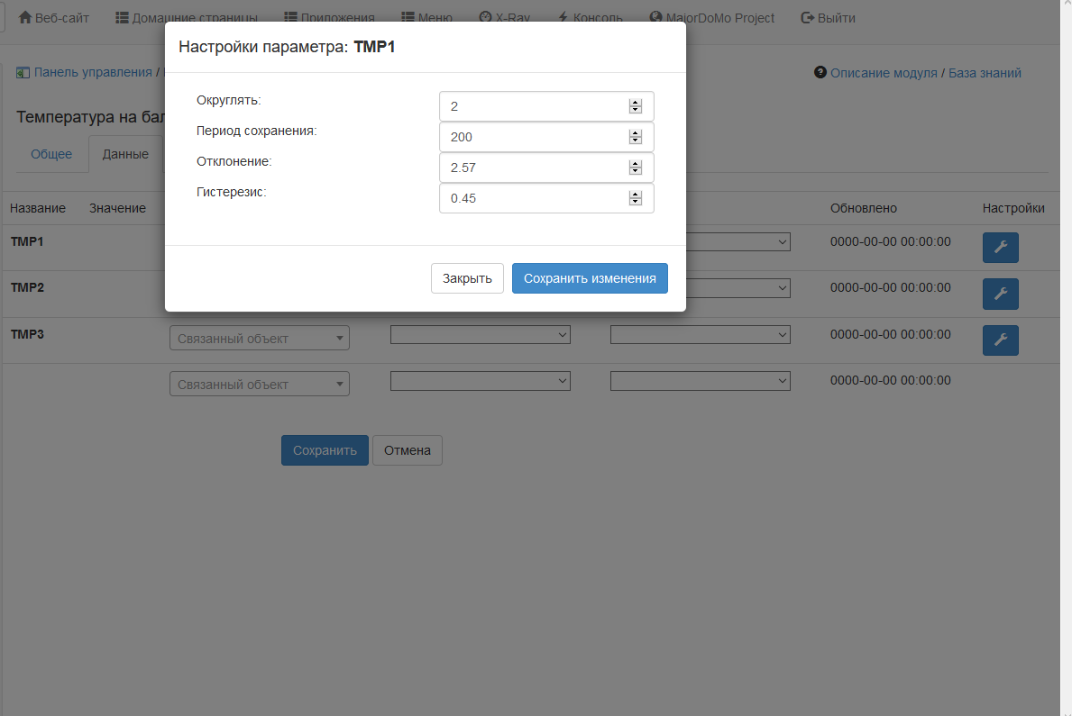

Есть таблица второго уровня , с параметрами , которые отображаются на закладке "Данные"
По задуманной логике модуля, у каждого из параметров есть дополнителные атрибуты , которые можно /нужно настраивать .
Было решено, что настройка этих параметров будет делаться через модальную форму .Выглядит это так
Снимок экрана 2020-09-18 210941.png (50.31 КБ) 1349 просмотров

А теперь вопросы .
При таком коде, по кнопке Закрыть модальная форма закрывается ,
без сохранения информации.
А вот нажимая на кнопку Сохранить изменения.
ничего не происходит МОДАЛЬНАЯ ФОРМА НЕ ЗАКРЫВАЕТСЯ и информация в закладку Данные не передается .
Как лучше всего поступить.ЧТОБЫ ФОРМА ЗАКРЫЛАСЬ и данные сохранились для последующей передачи на сервер. Вероятно нужен какой то обработчик , как его сделать ?

Нудно добавить функцию на JS и это закрывает все вопросы . Вот пример :)
      <div class="modal-footer">
        <button type="button" class="btn btn-default" data-dismiss="modal">Закрыть</button>
        <button id="save172" type="button" class="btn btn-primary"  onclick="modalclick172();">Сохранить изменения</button>
      </div>
    </div>
  </div>
</div>
function modalclick172(){
$('#myModal172').modal('hide');
</script>
