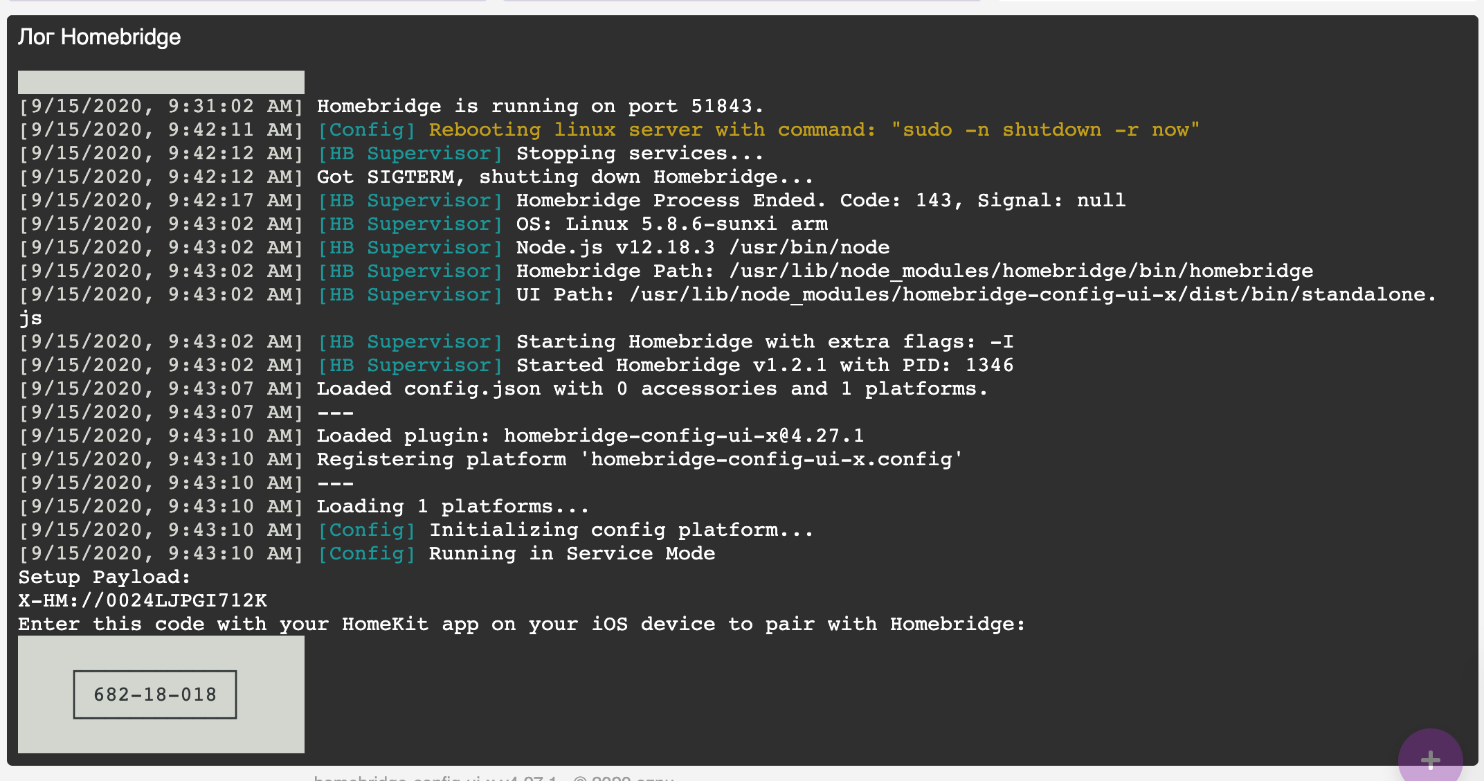

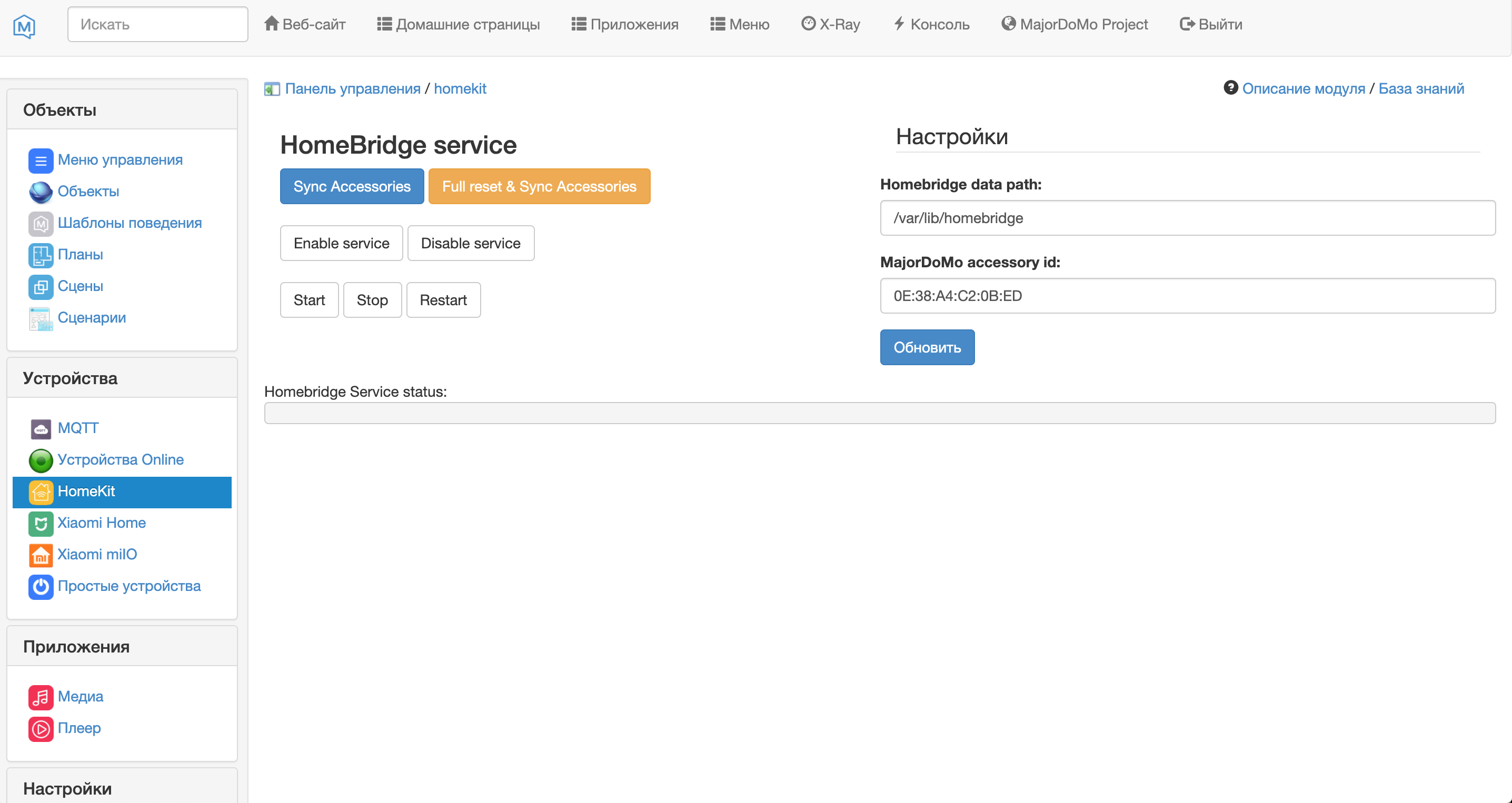

Да, полный сброс, перед этим сервак перезагрузил. В айфоне тоже все по-новойИзображение
устройств нет

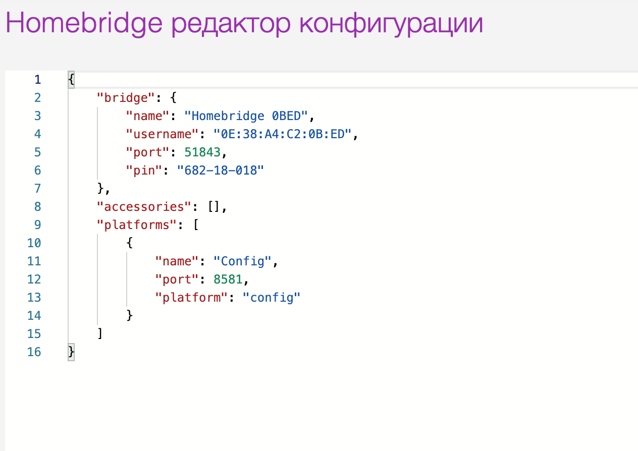

Меня смущает полное отсутвие акксесуаров в конфиге, там пусто
Снимок экрана 2020-09-15 в 11.30.18.png (116.92 КБ) 4660 просмотров

Smelkoff писал(а):Меня смущает полное отсутвие акксесуаров в конфиге, там пусто
Их там и не должно быть, в конфиг homebridge пишутся аксессуары подключённые именно к нему, у меня дома подключено около 9 устройств, и нет ни одного в конфиге, но в устройствах homebridge они отображаются

перечитал всю ветку - все переустановил, мост есть, девайсов в нем - НЕТ, по логам чисто. :mrgreen: :mrgreen: :mrgreen: :mrgreen: :mrgreen: ПАМАХИТЕ :lol:

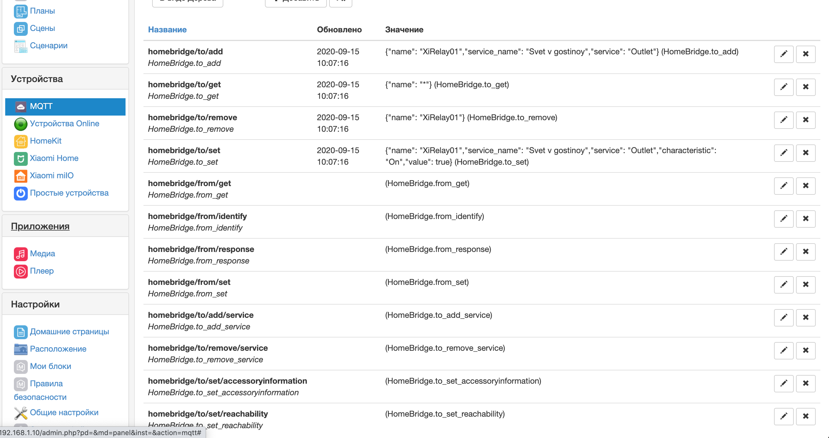

Система? Mqtt пашет? В мосту конфиг верный, на mqtt настроен?
система - ambrian на orange pi one

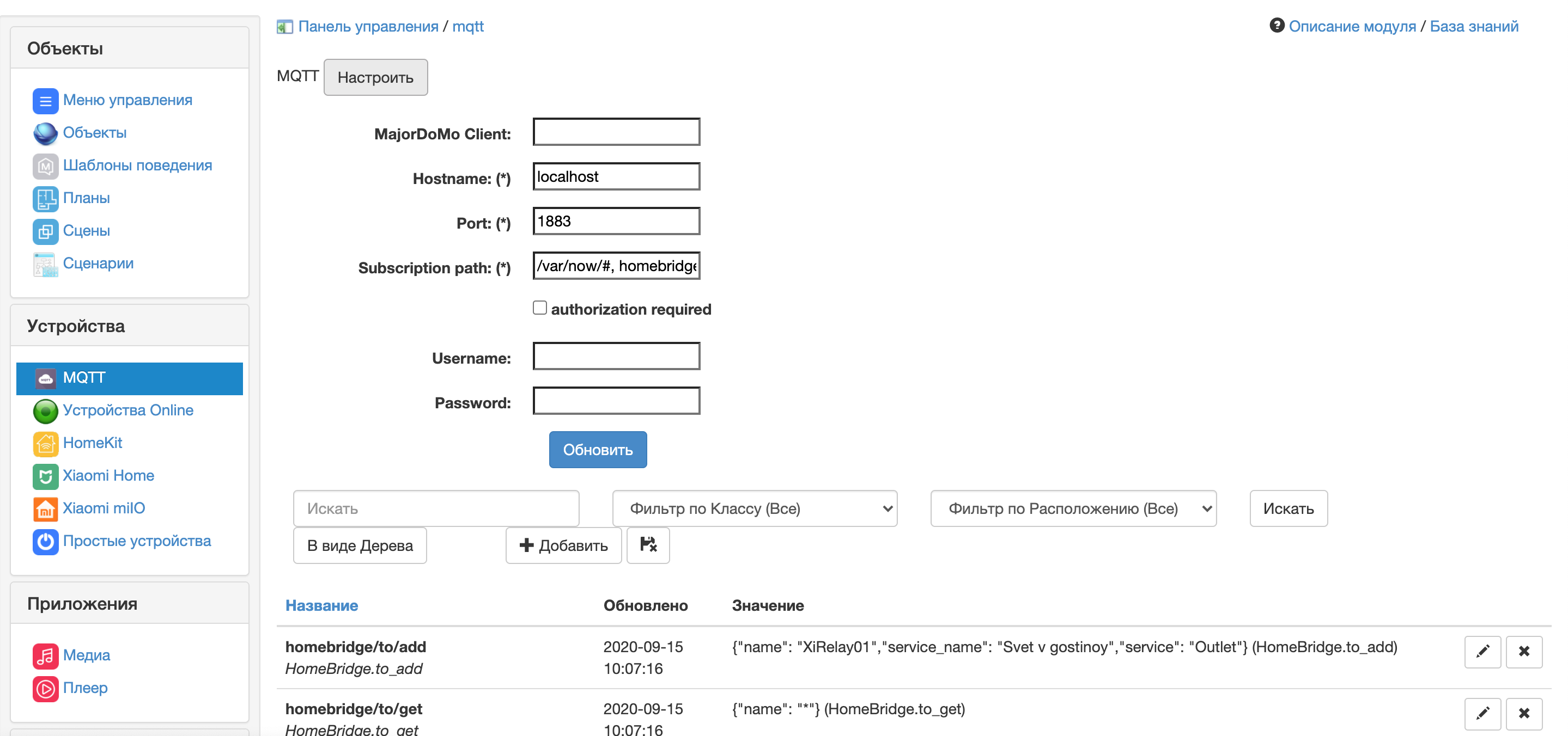

Mqtt пашет? - как проверить?
Что за конфиг в мосту у почему он верный? и как должен быть настроен на Mqtt?

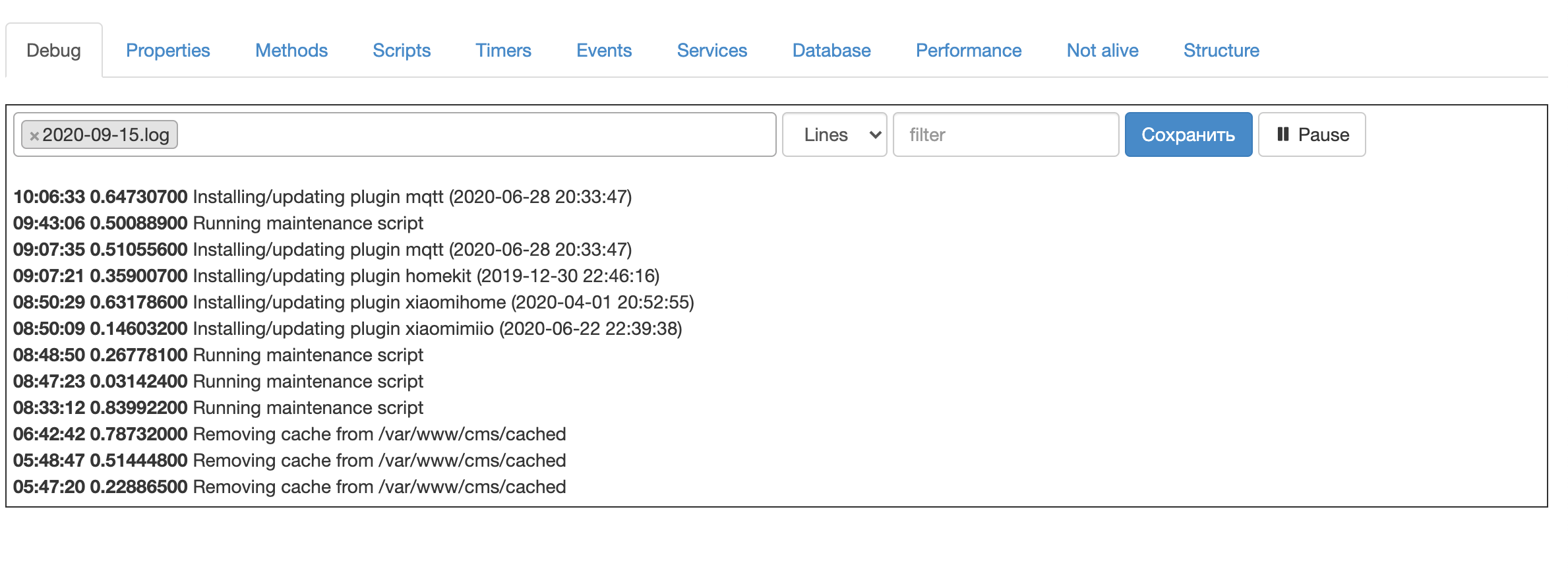

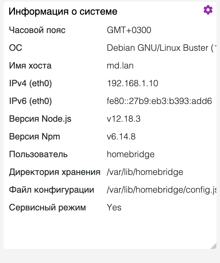

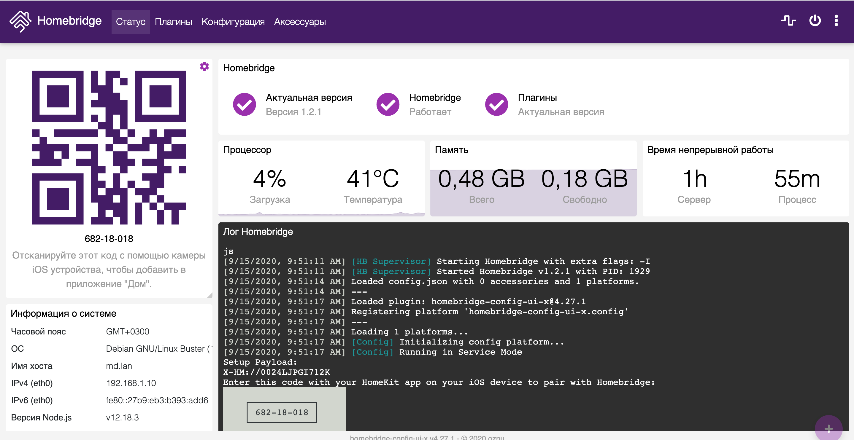

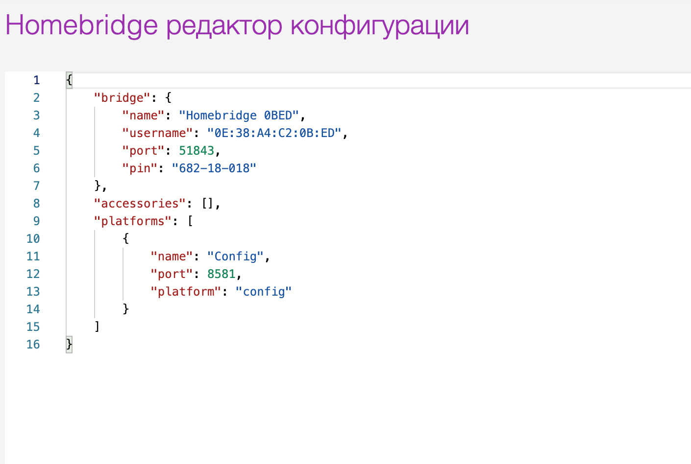

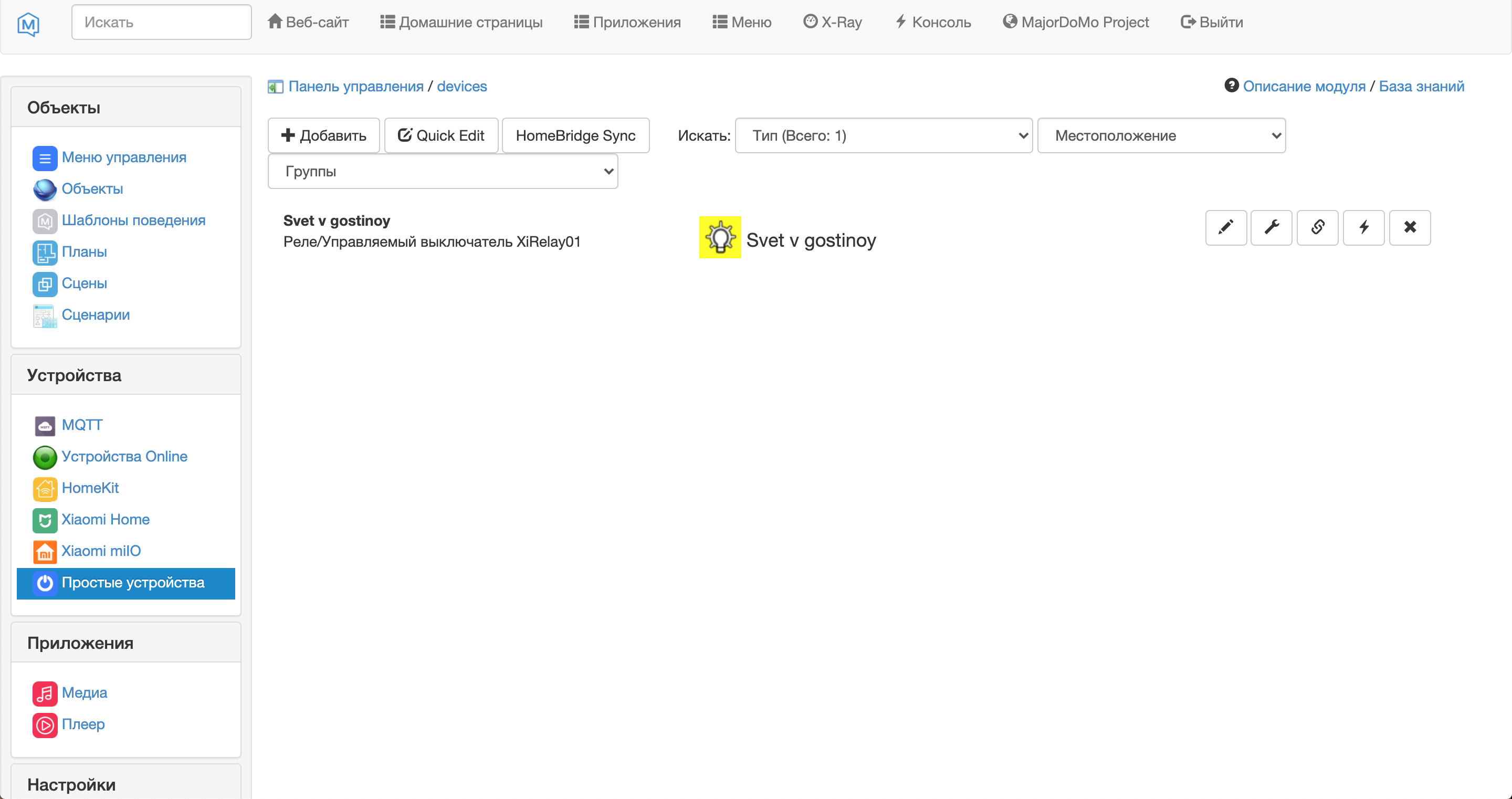

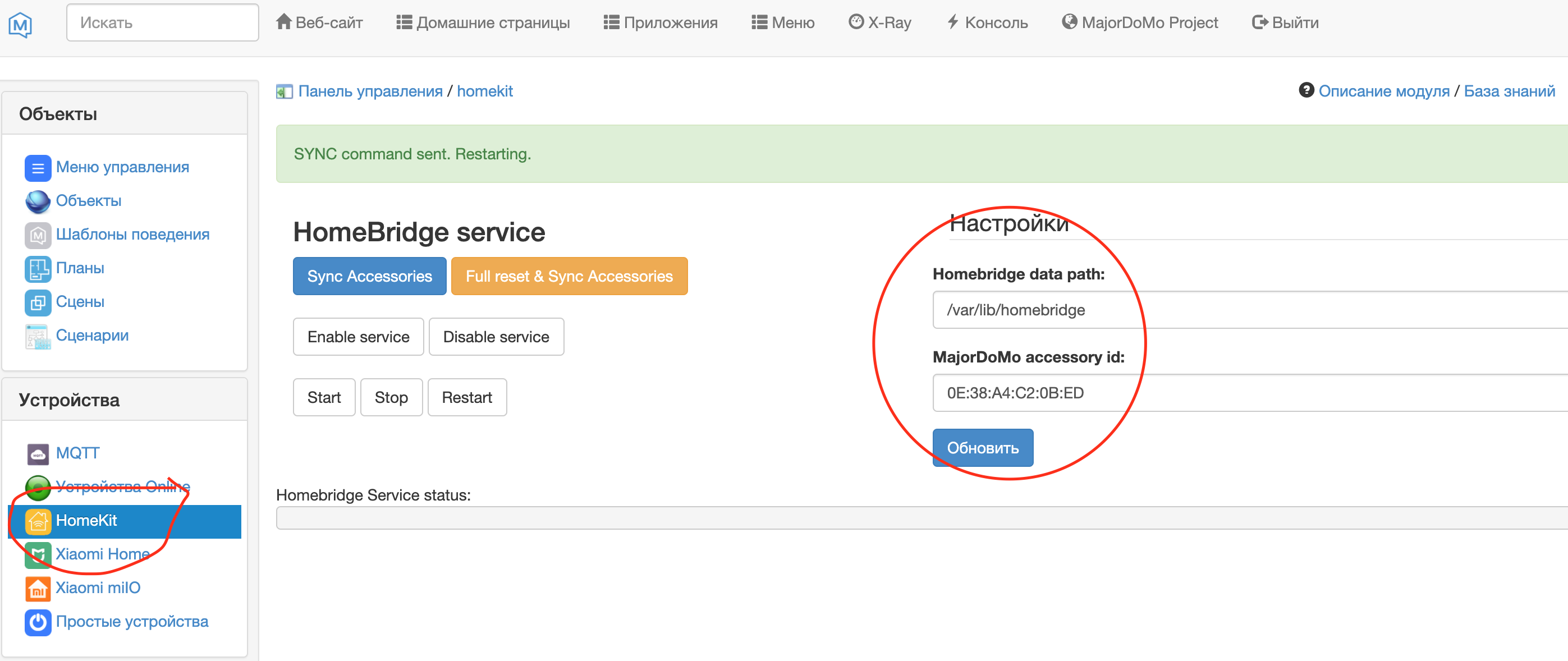

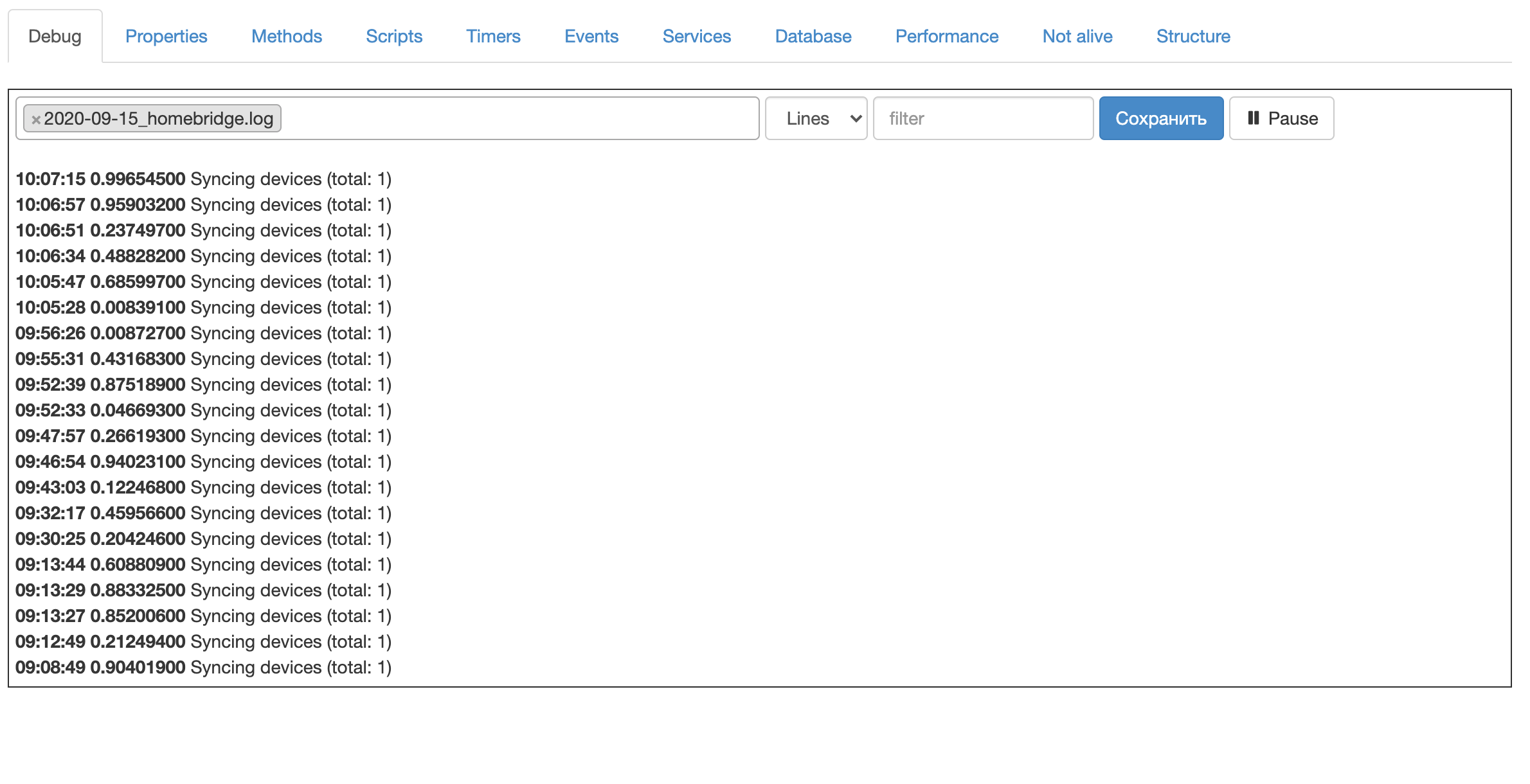

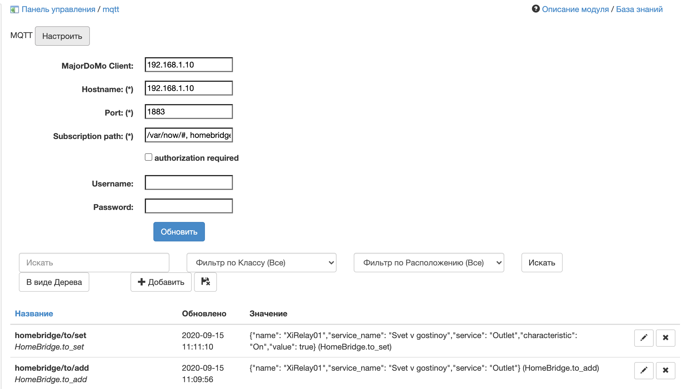

Скрины всего, что есть данный момент:
Снимок экрана 2020-09-15 в 10.45.18.png (346.77 КБ) 4606 просмотров
Снимок экрана 2020-09-15 в 10.45.28.png (336.25 КБ) 4606 просмотров
Снимок экрана 2020-09-15 в 10.45.47.png (579.15 КБ) 4606 просмотров
Снимок экрана 2020-09-15 в 10.45.58.png (374.21 КБ) 4606 просмотров
Снимок экрана 2020-09-15 в 10.46.36.png (526.13 КБ) 4606 просмотров
Снимок экрана 2020-09-15 в 10.46.53.png (114.48 КБ) 4606 просмотров
Снимок экрана 2020-09-15 в 10.46.59.png (403.12 КБ) 4606 просмотров
Снимок экрана 2020-09-15 в 10.47.10.png (122.06 КБ) 4606 просмотров
Снимок экрана 2020-09-15 в 10.48.15.png (252.93 КБ) 4606 просмотров
Снимок экрана 2020-09-15 в 10.48.36.png (329.56 КБ) 4606 просмотров
Снимок экрана 2020-09-15 в 11.11.27.png (255.67 КБ) 4606 просмотров
Снимок экрана 2020-09-15 в 11.20.35.png (313.21 КБ) 4606 просмотров
Снимок экрана 2020-09-15 в 11.30.18.png (116.92 КБ) 4606 просмотров
Re: [Бридж] Apple HomeKit и MajorDoMo
1) проверяйте mqtt - любым внешним клиентом подцепитесь (mqtt box, mqtt leans). Если подцепится - всё ок.
2) у вас в бридже конфиг неверный. Нет платформы homebridge-mqtt. Погуглите какой блок настроек там должен быть. Если память не изменяет - где то в начале этой темы даже были примеры конфига...
