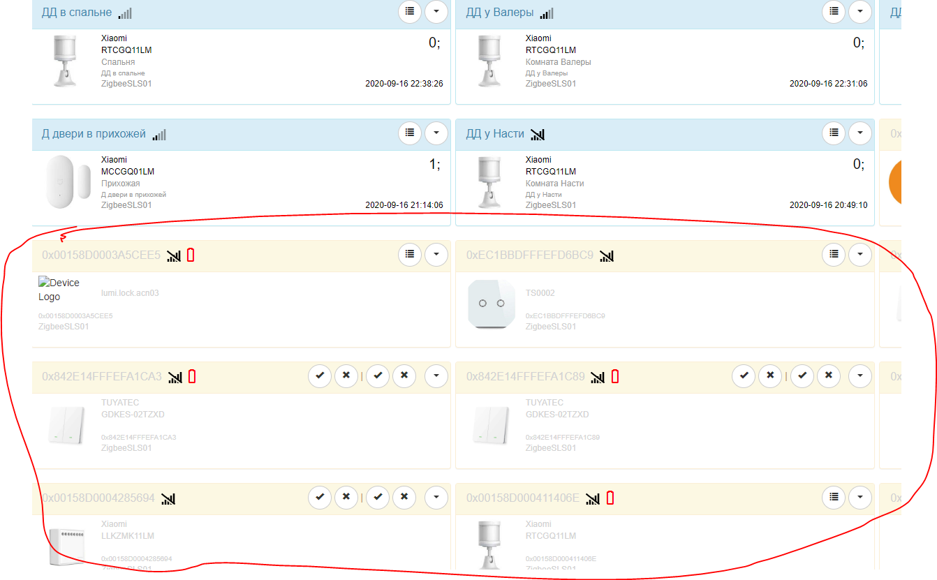

У меня SLS шлюз. Как избавиться от устаревших записях? Я удаляю из majordomo, они опять появляются, через какое то время.

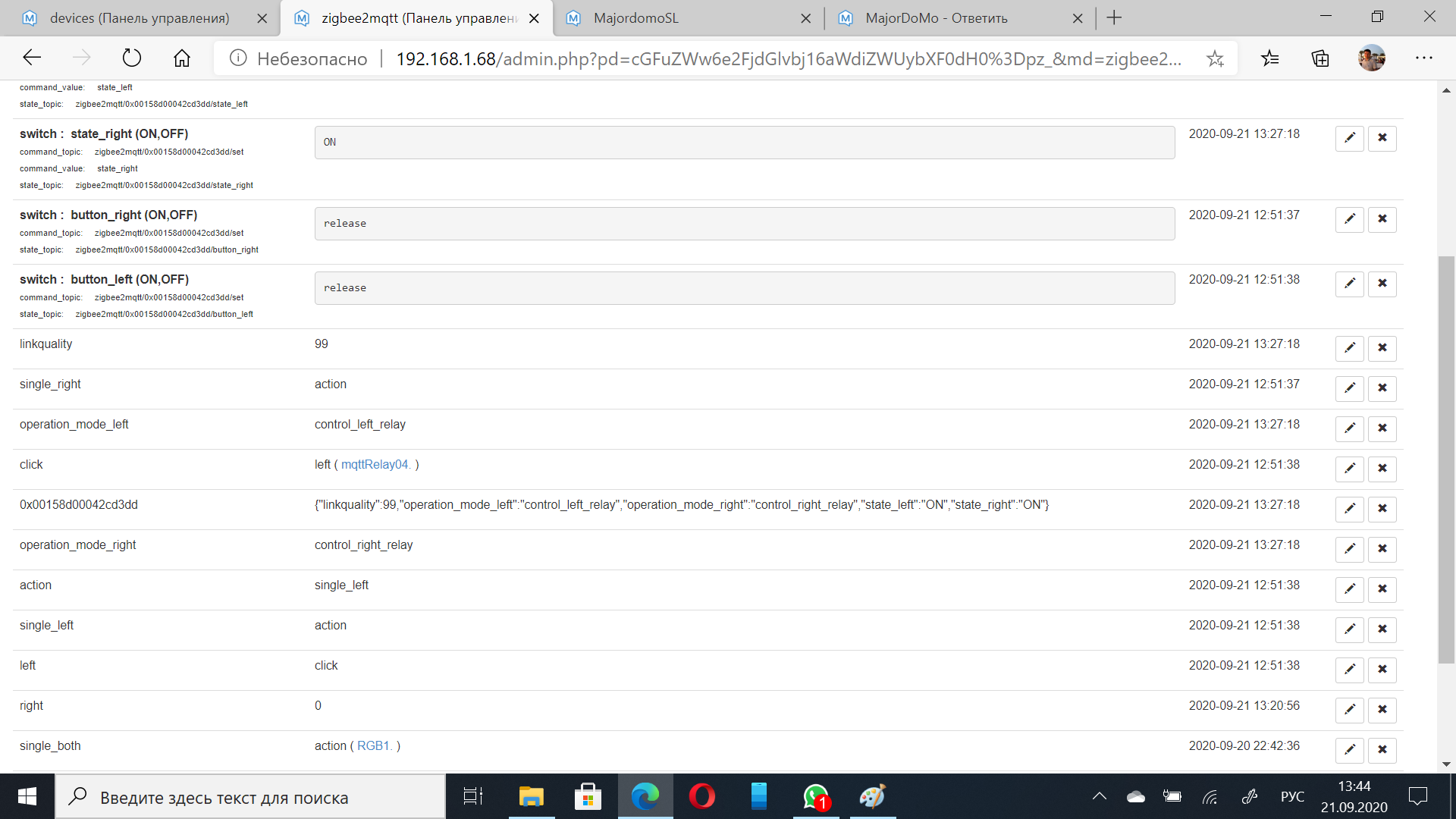

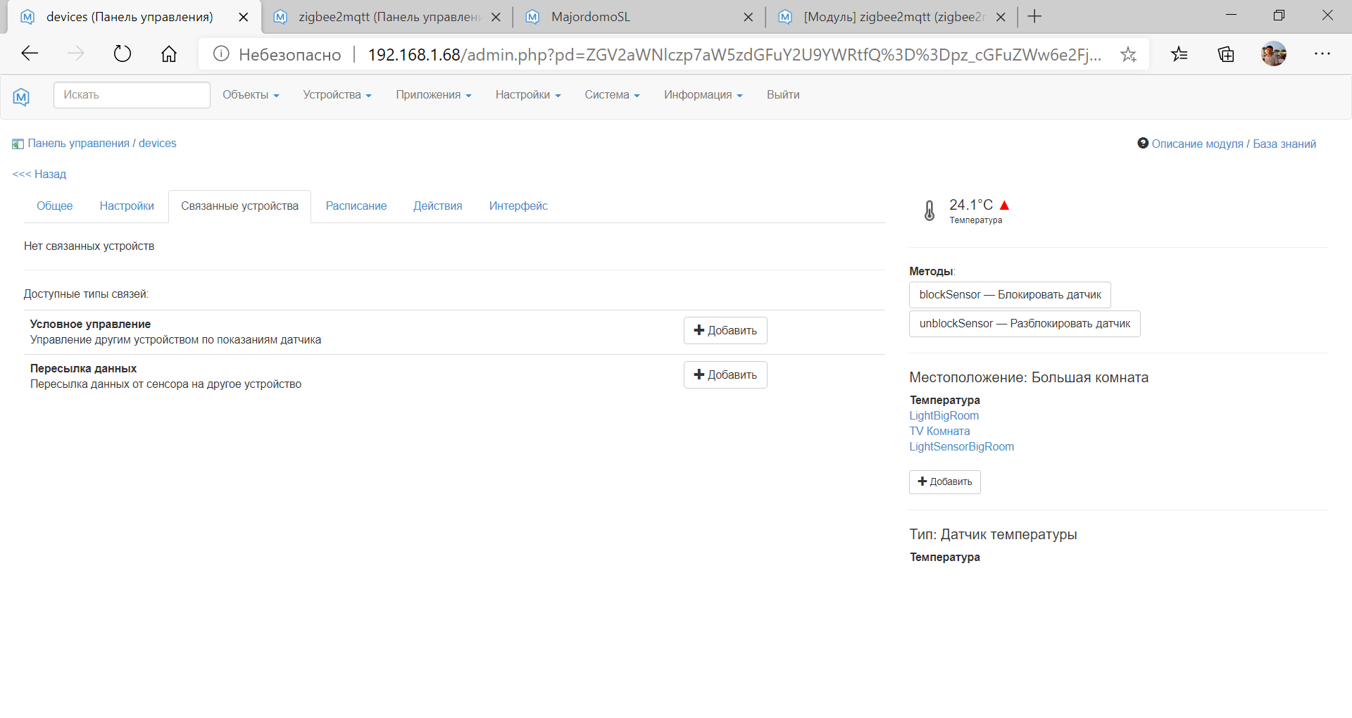

Что то у меня с простыми устройствами не то. Подключил датчик света и датчик температуры, первый через Zigbee2mqtt второй через Broadlink. Закрепил объект по инструкции и установил привязанные свойства, через некоторое простые устройства стали показывать корректные данные, но во вкладке связанные устройства пусто.
При попытке подключить к простым устройствам выключатель ничего не вышло, при этом удалось настроить привязку к объекту моего класса. Одновременным нажатием двух кнопок включается и выключается подсветка.
После привязки в простом устройстве также не отображается связанные устройства.

управлять получилось только таким способом:
$path='zigbee2mqtt/0x00158d00042cd3dd/set';
$value= '{"state_left":"OFF"}';
$command= null;
include_once(DIR_MODULES . 'zigbee2mqtt/zigbee2mqtt.class.php');
$z = new zigbee2mqtt();
$z->setPropertyfn($path, $command,$value);
