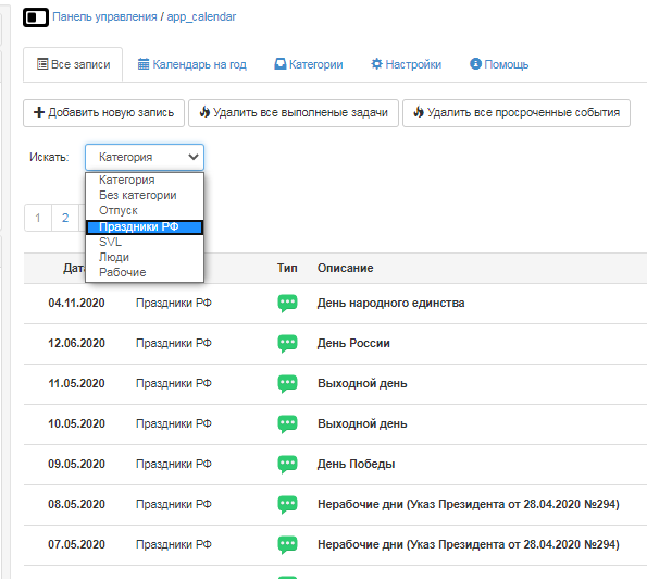

Подскажите, как можно отфильтровать отдельно праздники (без задач) ?

В модуле в разделе "Помощь" есть скрипт "Говорящий календарь", но он проговаривает все задачи и потом уже события. Я имел ввиду как можно проговорить (или сохранить в отдельное свойство) только текущие праздники.

Jilber писал(а): Сб май 30, 2020 5:15 pm В модуле в разделе "Помощь" есть скрипт "Говорящий календарь", но он проговаривает все задачи и потом уже события. Я имел ввиду как можно проговорить (или сохранить в отдельное свойство) только текущие праздники.
после
foreach($events as $ev)
добавить
if ($ev['CALENDAR_CATEGORY_ID'] == ИД_КАТЕГОРИИ) {
и до
if ($i != 0) $say_phrase.= "У вас на сегодня запланированы задачи, ".$tasks;
добавить

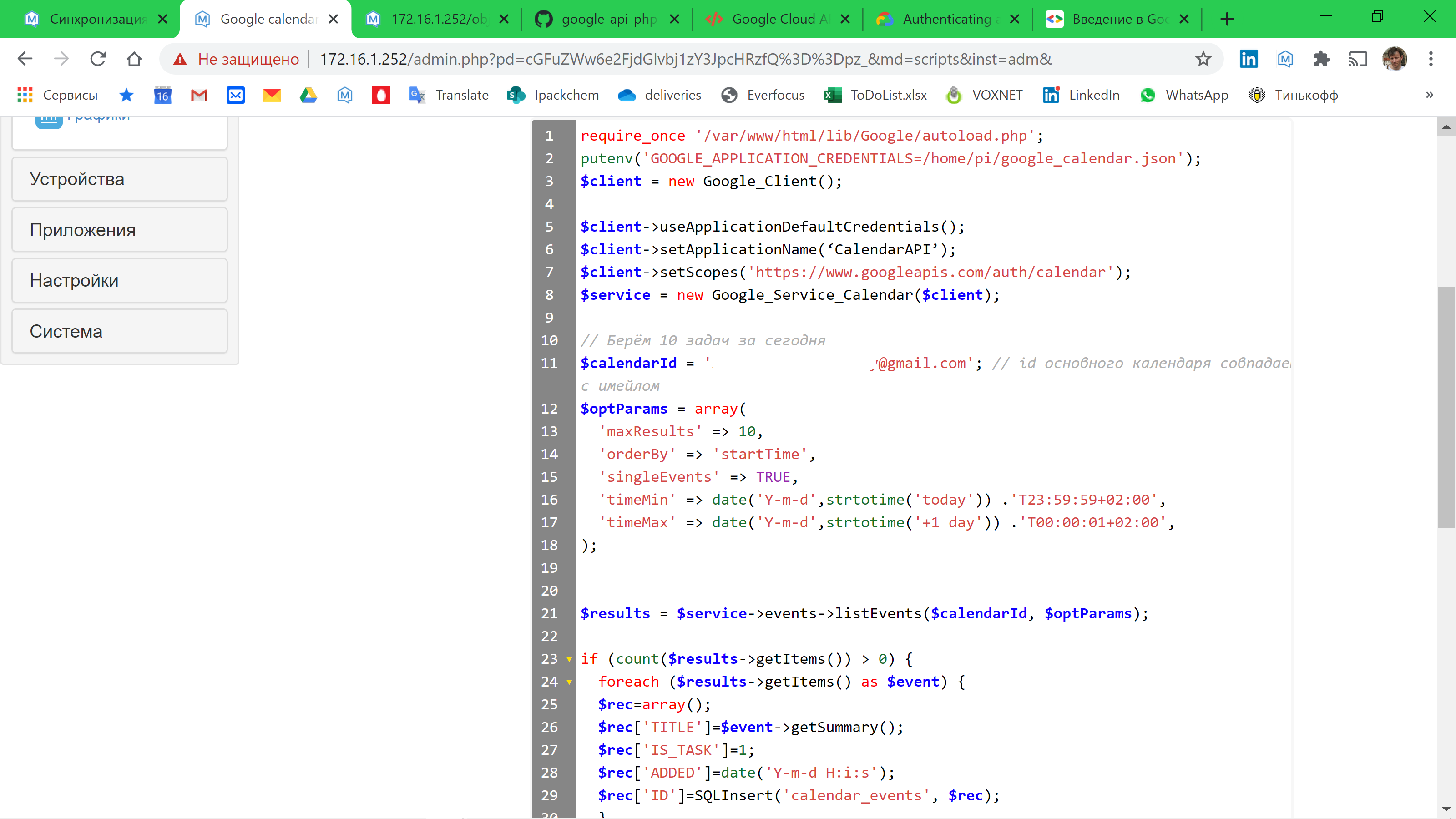

Добрый вечер, уважаемый Fandaymon.
Спасибо за инструкцию. Но что-то похоже я делаю не так....

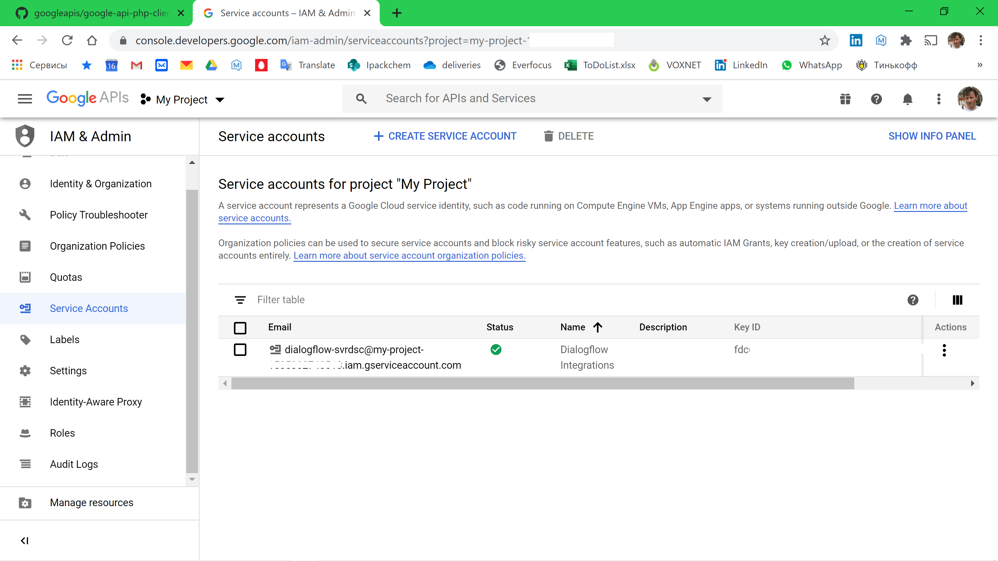

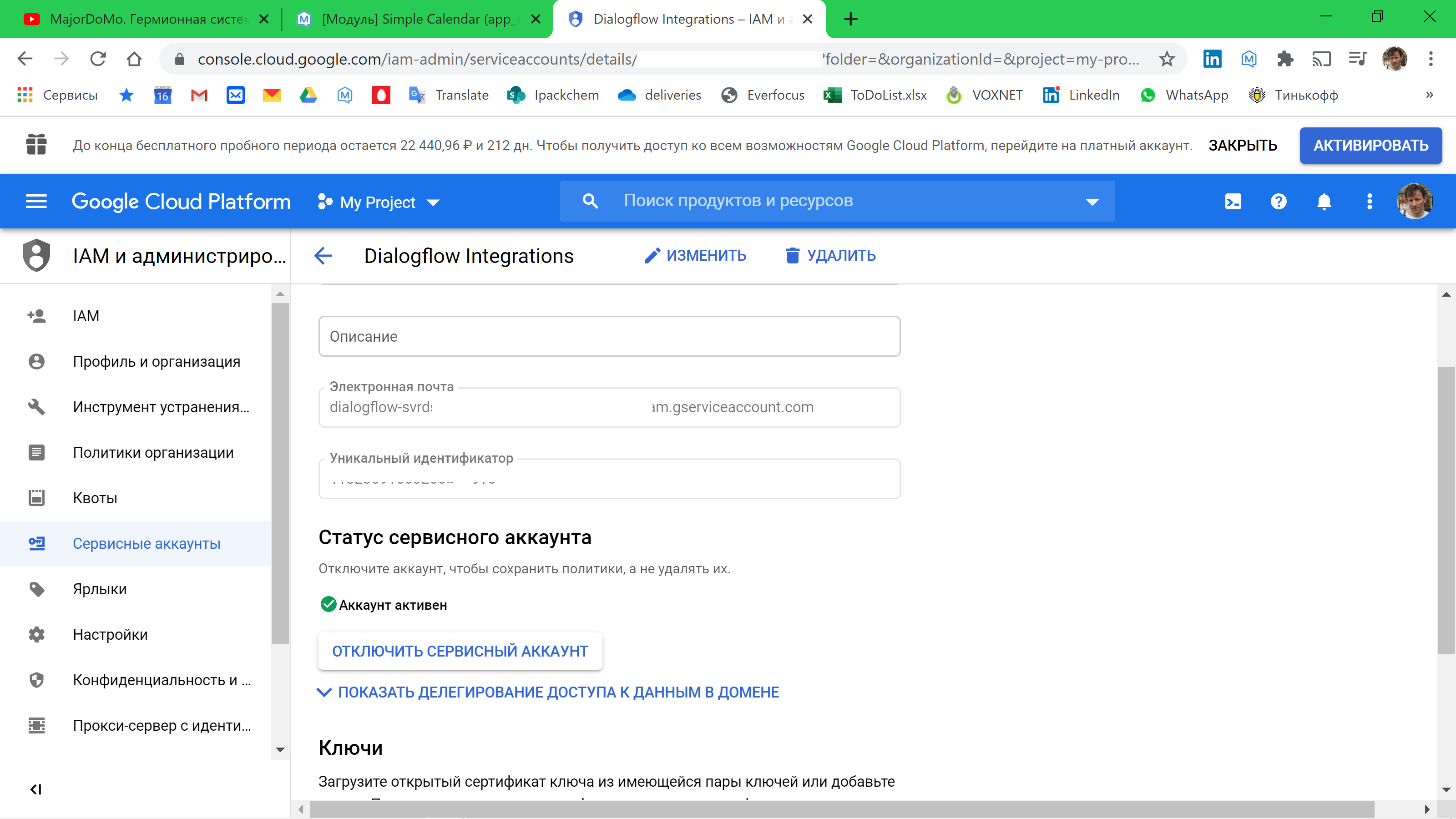

Сервисный аккаунт у меня уже был создан:
Screenshot 2020-08-16 12.53.30.png (414.67 КБ) 4116 просмотров

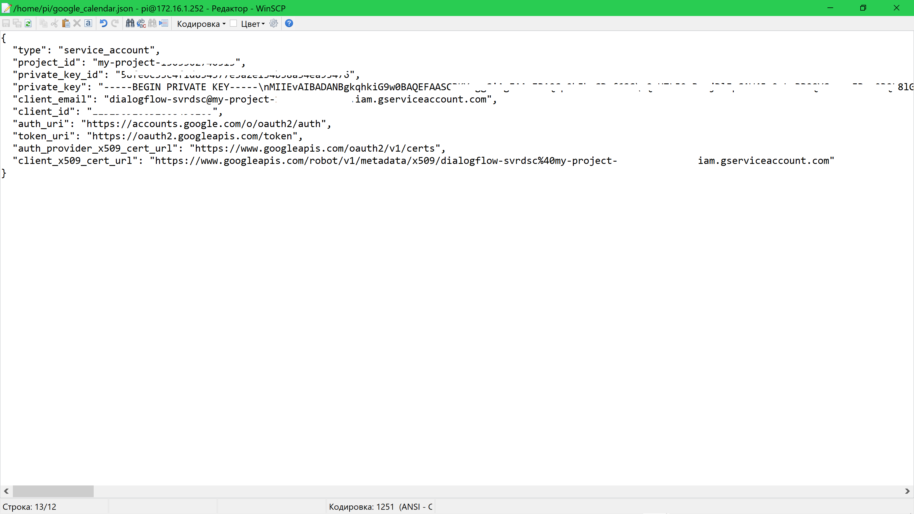

Скачиваю файл json:
Screenshot 2020-08-16 22.54.29.png (125.78 КБ) 4107 просмотров
Screenshot 2020-08-16 22.08.55.png (410.65 КБ) 4116 просмотров
копирую json в папку /home/pi/.

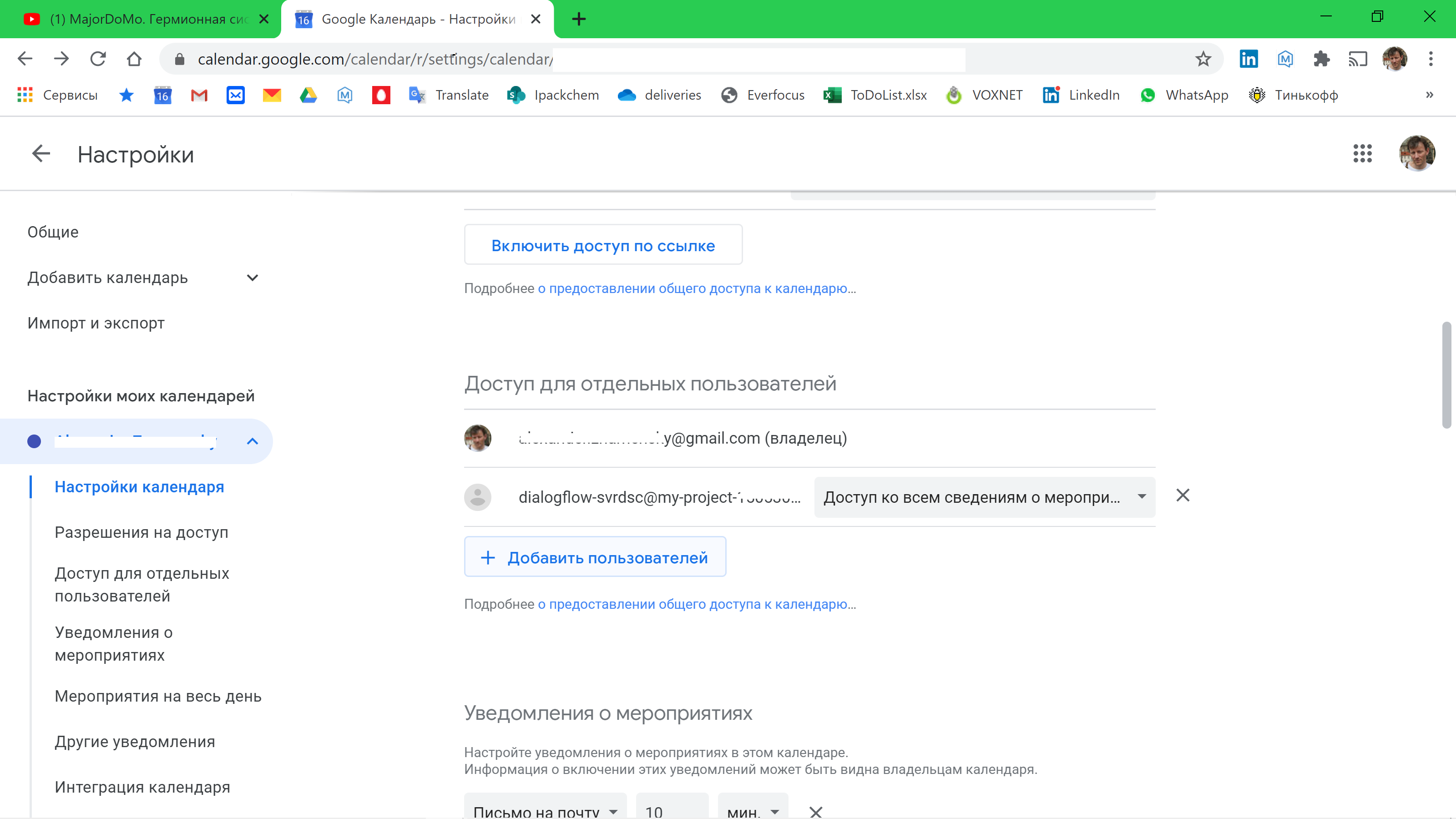

Расшариваю гугл-календарь:
Делаю скрипт по Вашей инструкции:
Screenshot 2020-08-16 22.23.00.png (518.18 КБ) 4116 просмотров
При выполнении - ошибка.
Screenshot 2020-08-16 22.18.52.png (474.68 КБ) 4116 просмотров
В чем моя ошибка?

Alexander Znamensky
Сообщения: 160
Re: [Модуль] Simple Calendar (app_calendar)
fandaymon писал(а): Вс авг 16, 2020 11:55 pm
Alexander Znamensky писал(а): Вс авг 16, 2020 10:28 pm
В чем моя ошибка?
В первой строчке, где requre_once должен быть вбит правильный путь на autoload.php Возможно путь не правильный
Ещё надо убедится, чтобы json доступен для пользователя под которым МДМ работает
Ну и если библиотека старая, то можно скачать в какую-нибудь свою папку отсюда https://github.com/googleapis/google-api-php-client

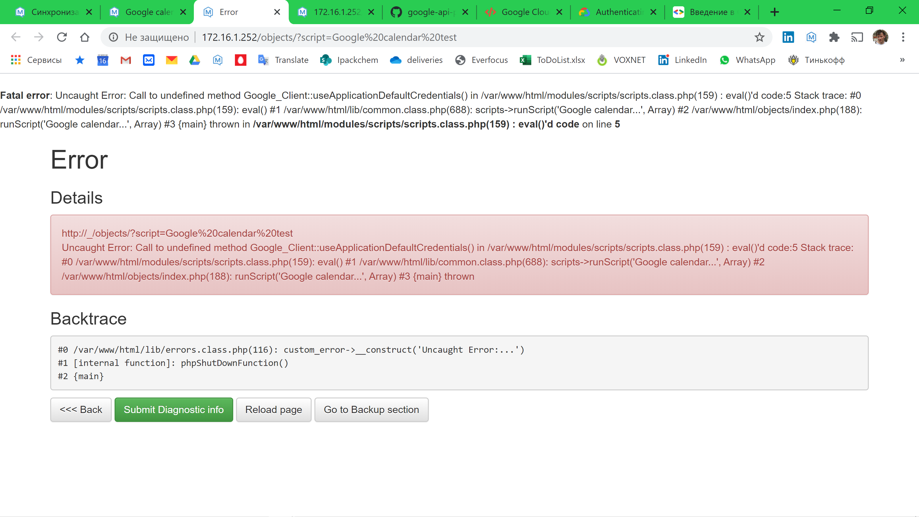

Добрый вечер.
Скачал новую библиотеку по Вашему совету, исправил ошибку с кавычками $client->setApplicationName(‘TestCalendarAPI’);
Проверил, что в requre_once путь к autoload.php правильный, json доступен для пользователя pi МДМ.
Ошибка при запуске скрипта пропала, но события из календаря не подтягиваются.
Возможно что-то с сервисным аккаунтом?
$service:
{"acl":{},"calendarList":{},"calendars":{},"channels":{},"colors":{},"events":{},"freebusy":{},"settings":{},"batchPath":"batch\/calendar\/v3","rootUrl":"https:\/\/www.googleapis.com\/","version":"v3","servicePath":"calendar\/v3\/","availableScopes":null,"resource":null,"serviceName":"calendar"}
$optParams:
{"maxResults":10,"orderBy":"startTime","singleEvents":true,"timeMin":"2020-08-17T23:59:59+03:00","timeMax":"2020-08-18T00:00:01+03:00"}
