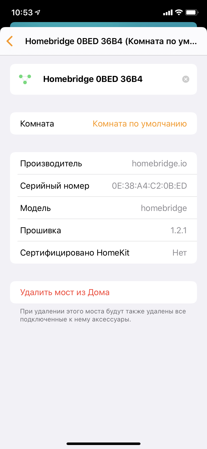

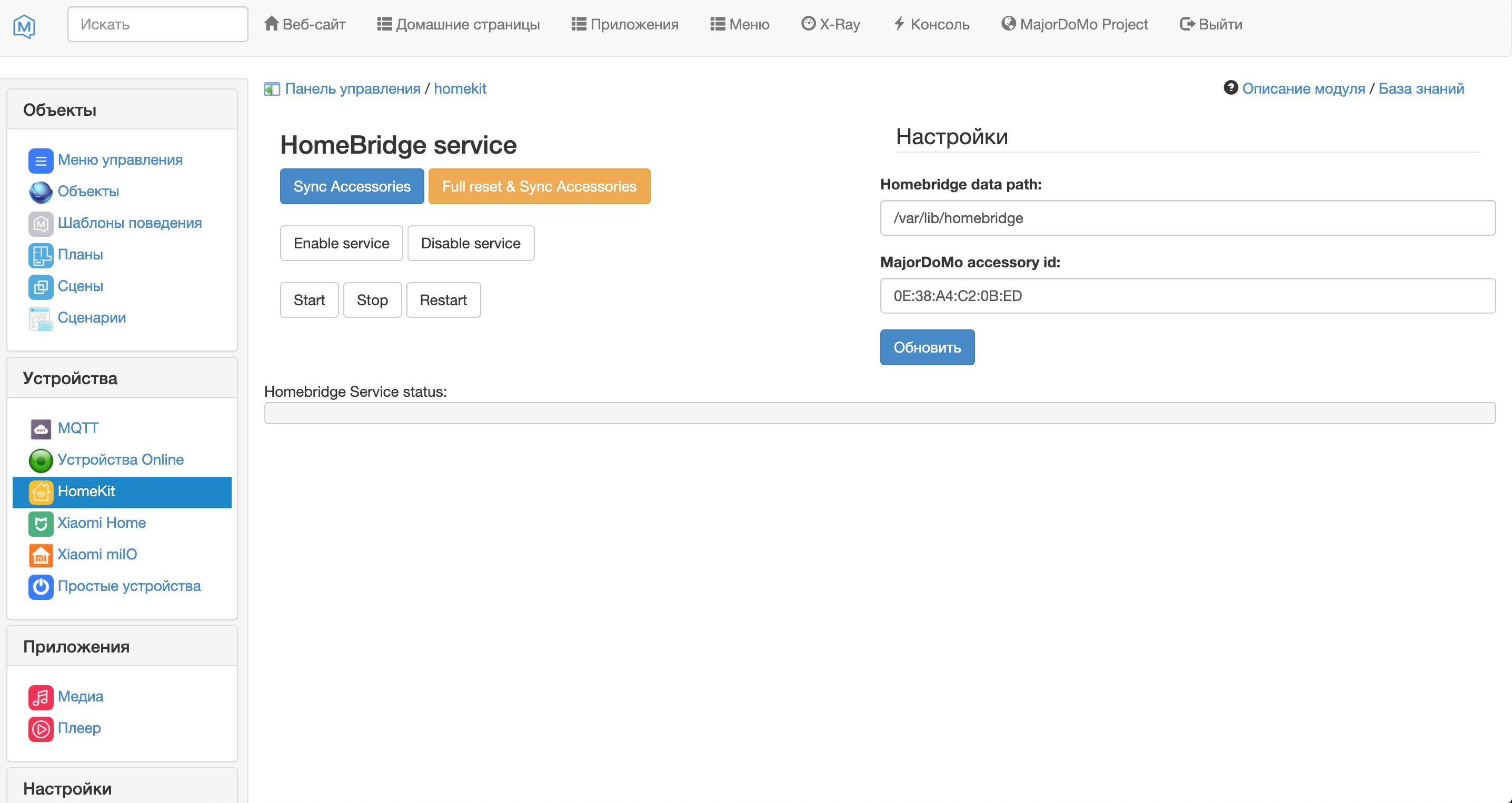

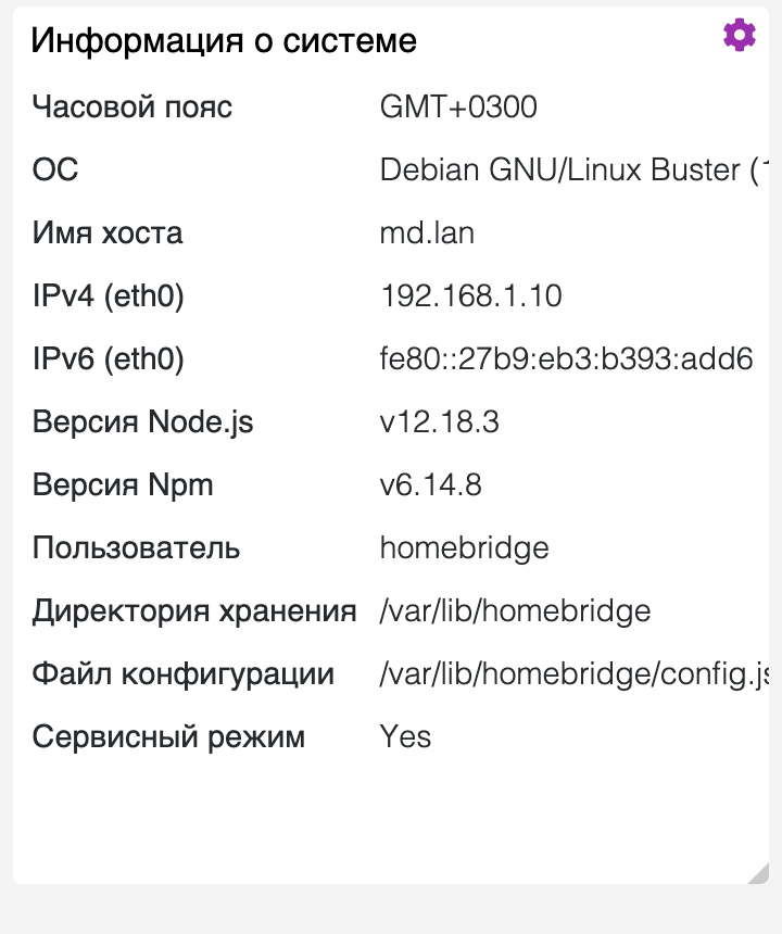

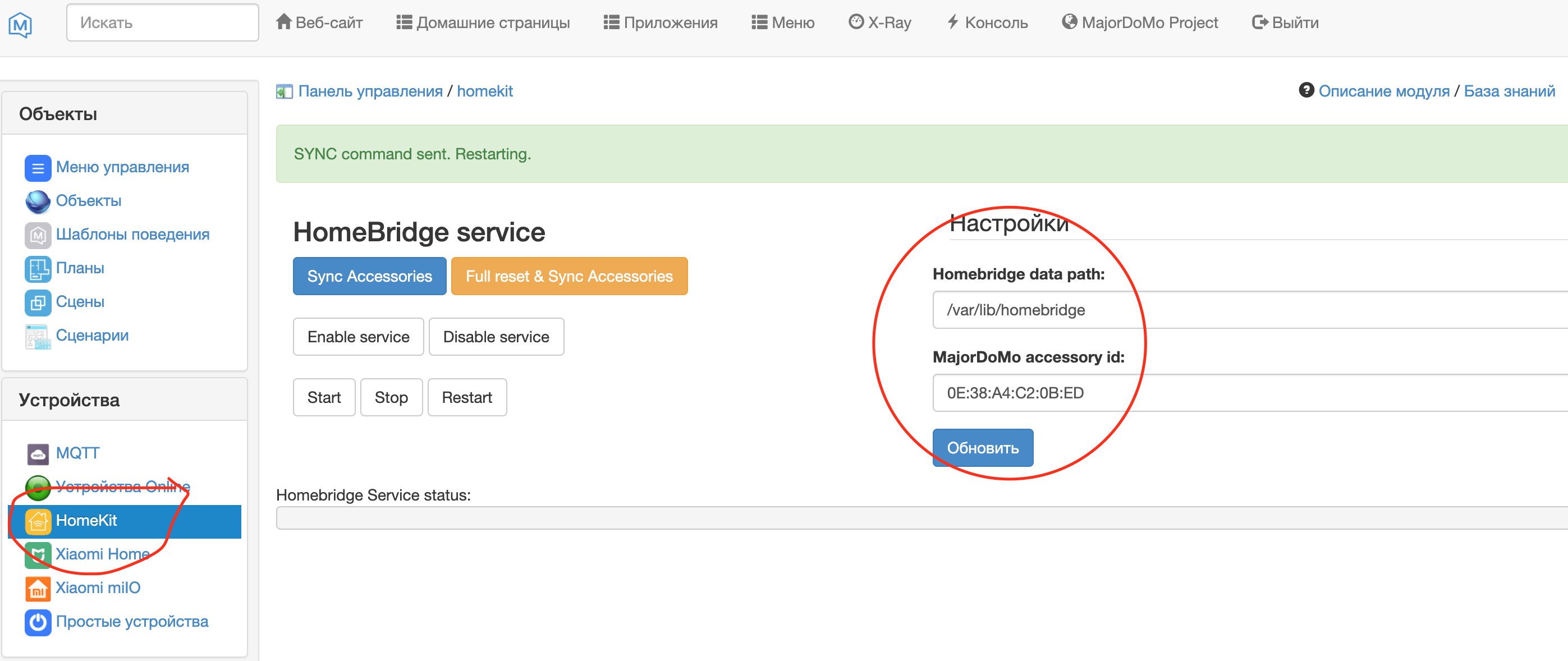

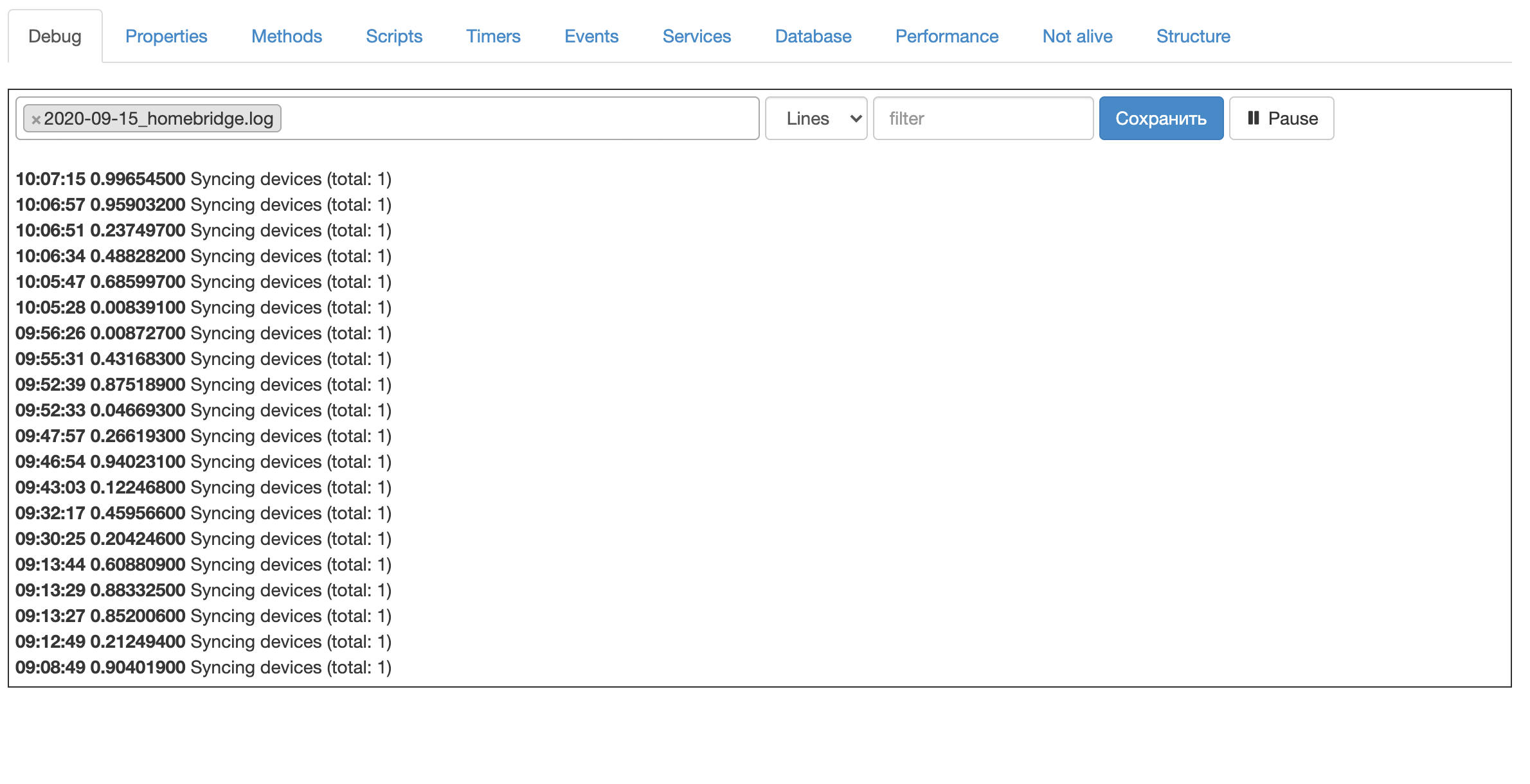

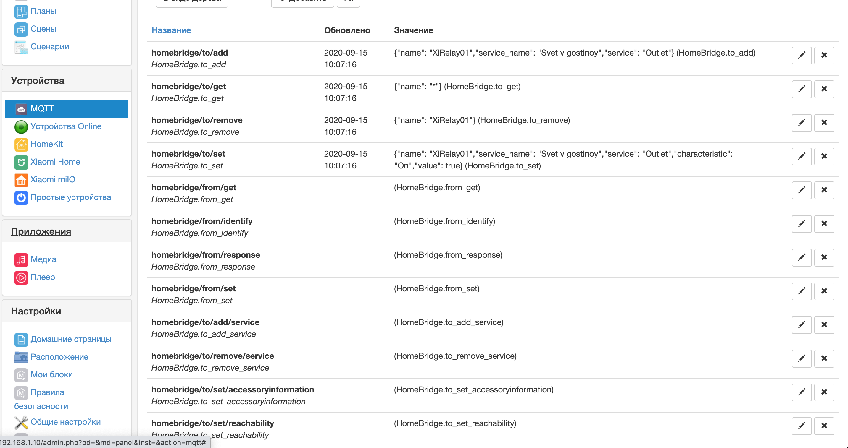

Smelkoff
Сообщения: 8
Зарегистрирован: Вт сен 15, 2020 10:37 am
Re: [Бридж] Apple HomeKit и MajorDoMo
Сообщение Smelkoff »

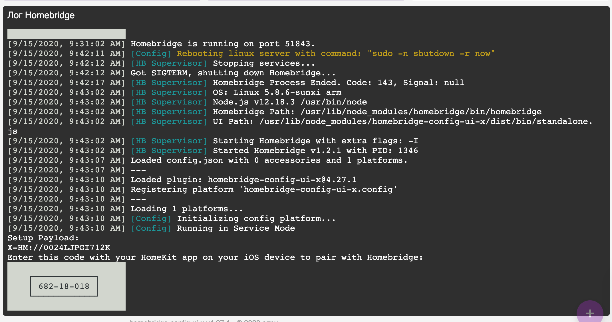

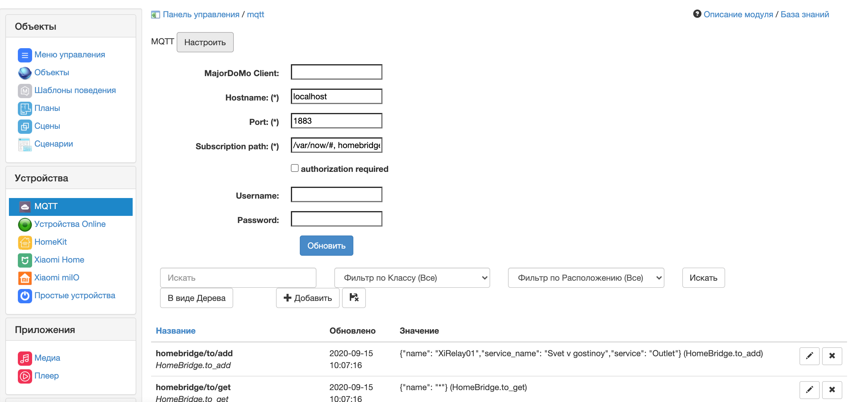

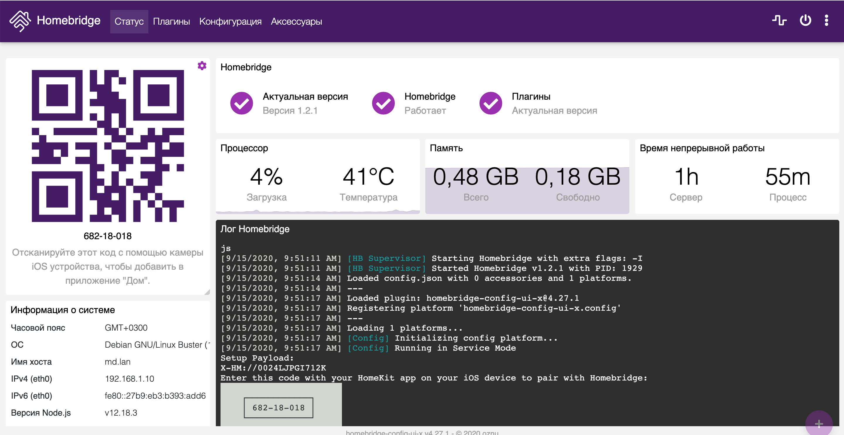

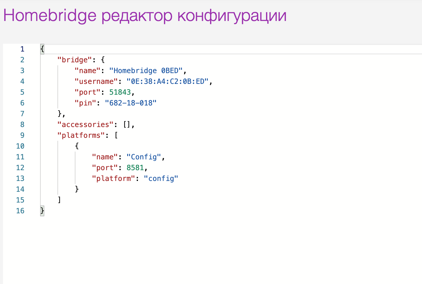

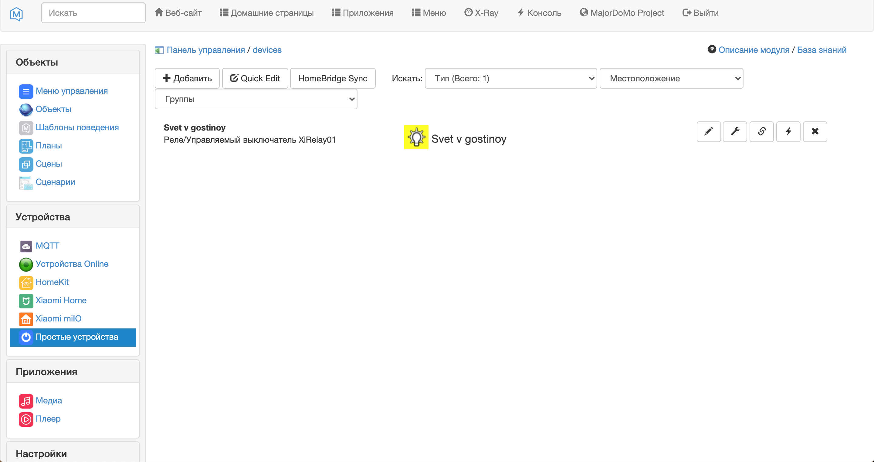

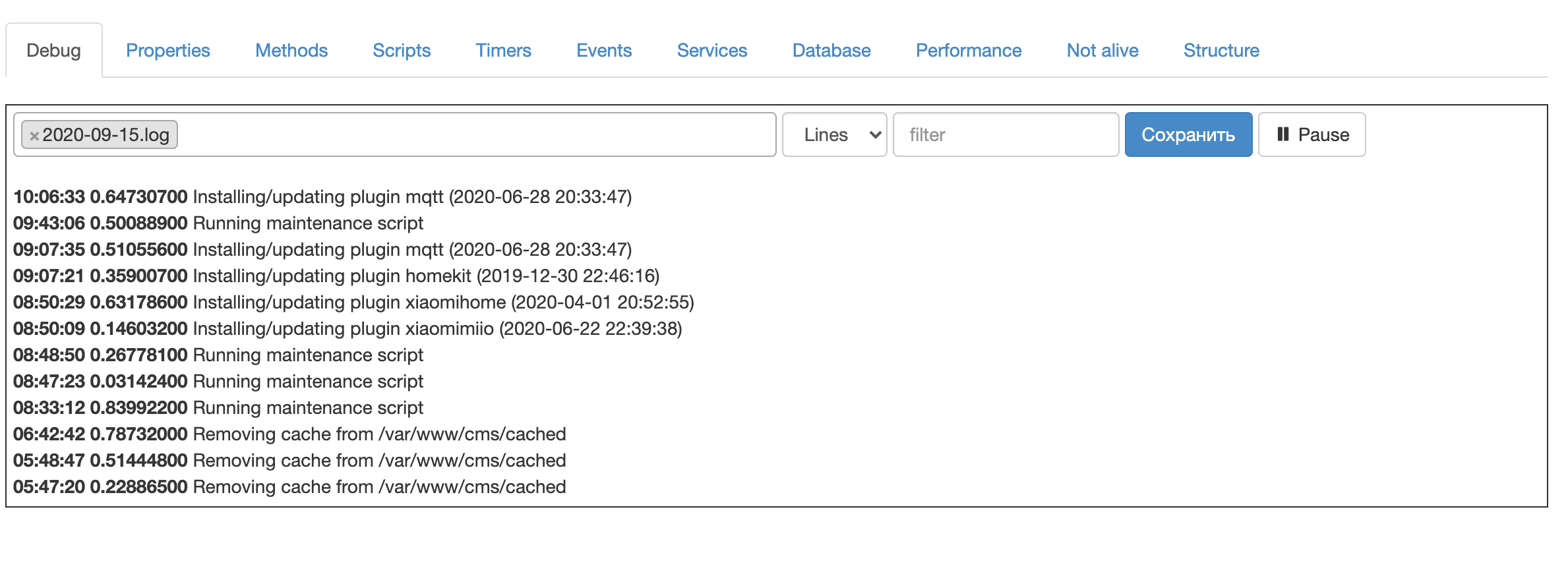

Такая проблема, стоит Homebridge и MD. В MD стоят дополнения Homekit, Mqtt.
Прокинут шлюз от Xiaomi и 1 простое устройство, в MD все работает.
Через homebridge мост добавлен в homekit на iphone, но вот устройства никак не появляются. Хотя никаких ошибок вроде нет нигде.
Все скрины прилагаю.

Rozenrod
Сообщения: 9
Зарегистрирован: Сб авг 08, 2020 6:00 pm
Сообщение Rozenrod »
Smelkoff писал(а):Такая проблема, стоит Homebridge и MD. В MD стоят дополнения Homekit, Mqtt. Прокинут шлюз от Xiaomi и 1 простое устройство, В MD все работает. Через homebridge мост добавлен в homekit на iphone, но вот устройства никак не появляются. Хотя никаких ошибок вроде нет нигде. Все скрины прилагаю.
Когда я пишу в hostname и MD client локальный ip адрес сервера МД, то реле в homebridge добавляются без проблем
Smelkoff
Сообщения: 8

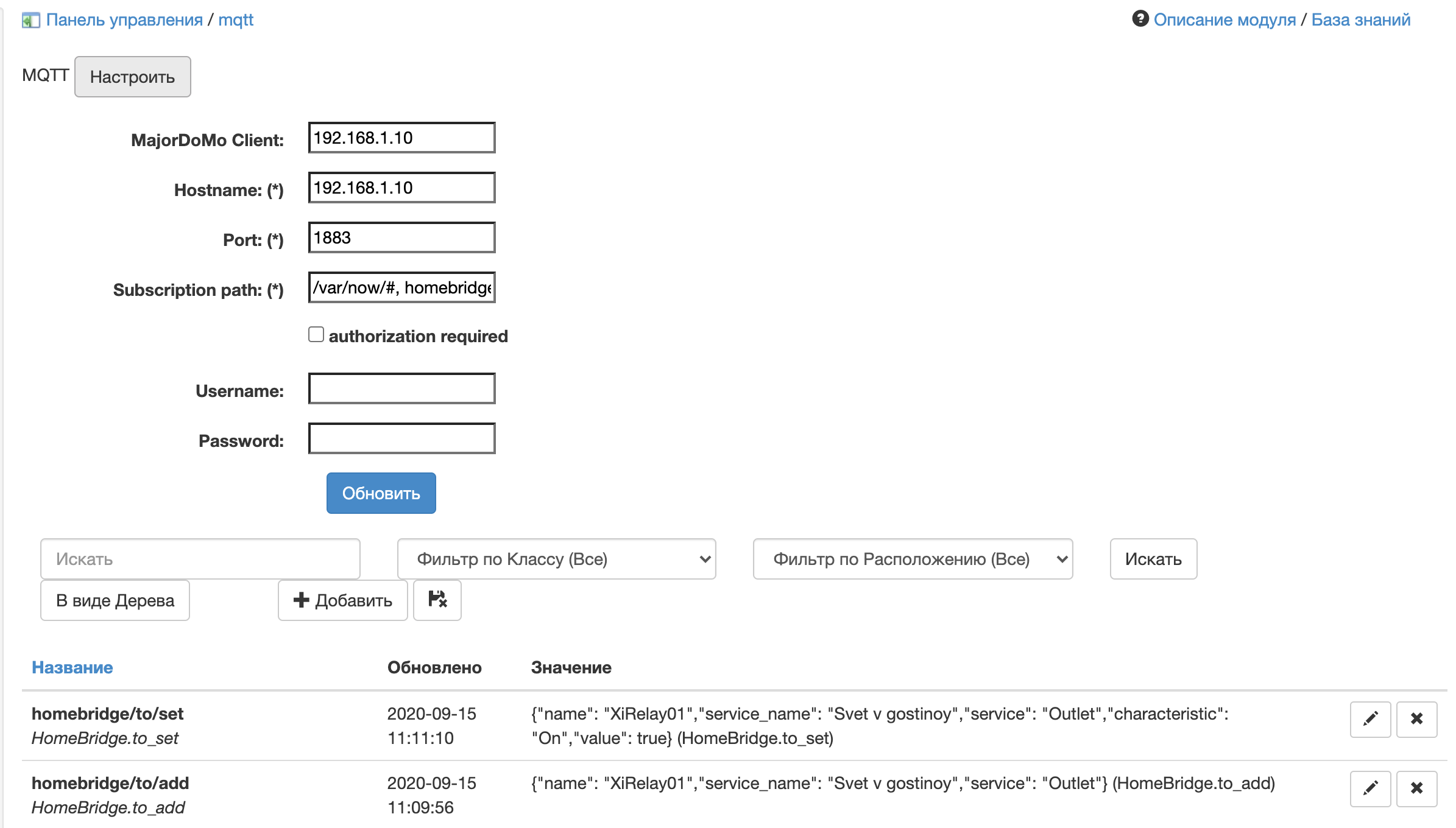

Rozenrod писал(а): Вт сен 15, 2020 10:58 am
Добавил, все перезагрузил, так ничего и нет.

В МД установлен модуль HomeKit?
Smelkoff
Сообщения: 8
Rozenrod писал(а): Вт сен 15, 2020 11:18 am В МД установлен модуль HomeKit?
Да
