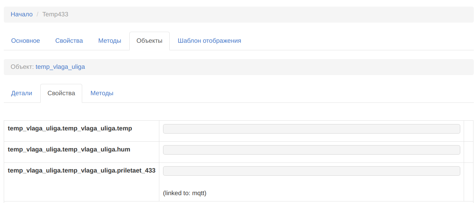

Вообщем сделал метод на python, все работает.
Как теперь сделать, что бы метод срабатывал после обновления свойств?

kostya4000 писал(а): Пн авг 03, 2020 9:34 am Вообщем сделал метод на python, все работает.
Так есть же в настройках свойства "Запускать метод при изменении". Просто ссылаетесь в этом пункте на нужный метод.

нашел уже, это только в том случае если свойство создано в классе

но почему то другой прикол, если свойство создано в классе то при линке из mqtt данные в него не попадают.
и в mqtt линк есть
Не могу понять где косяк.

Пришлось пересоздать свойства класса с новыми названиями, заново привязать линк mqtt и все заработало.

Что-то у вас с синтаксисом. Не думаю, что в наименовании "Объект.Свойства" допускается использовать больше, чем одна точка.
Если hum -- это переменная, то тогда правильная запись выглядит как $hum.
