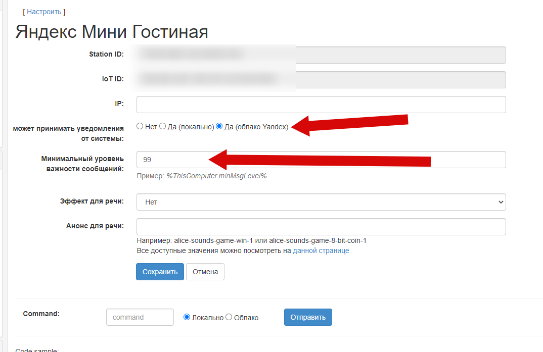

На всякий случай лайфхак для тек у кого все в порядке с куки на винде (сами ставили через плагин), в Devices все подгрузилось но мини.колонка все равно молчит, то нужно заполнить эти данные:

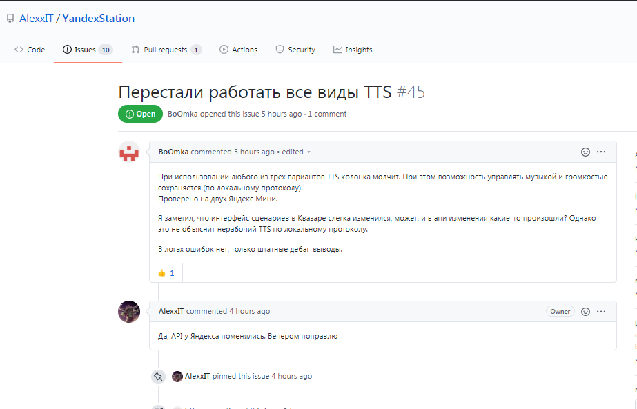

Имею две колонки Irbis. Подключил их к модулю, токены получил, но при отправке сообщений на колонки, они молчат. Если отправляю локально, то выскакивает ошибка Error: Could not open socket to "192.168.1.2:1961": Connection refused (111). Если через облако - ошибки нет, но все равно молчат. Подскажите, куда копать? Одну колонку уже отвязывал от акаунта, модуль переставлял, не помогает. Система стоит на малине.
Сообщения: 2044
Re: [Модуль] YaDevices (yadevices)
Сообщение xor »
проблемы не только у нас( это в хоум ассистенте то же самое, яндекс апи поменял)
Сообщения: 2044
Сообщение xor »
хм, в хас уже апдейт написали(

xor писал(а): Ср авг 05, 2020 2:03 am хм, в хас уже апдейт написали(
вчера вечером еще в НА не работал TTS. А сегодня уже прилетело обновление - все работает....
