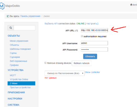

Хорошо, задам вопрос по другому, какой URL надо задать здесь?

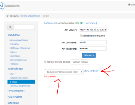

Пробовал задавать localhost:8083 , но тогда нет соединения и стоит надпись OFFLINE. Где-то прочитал, что надо задавать существующую страницу типа localhost:8083/expert....
Да, с существующей, статус переходит в ONLINE
но при нажатии на Show controller данные не приходят.
Кто какой URL ставит в API URL?

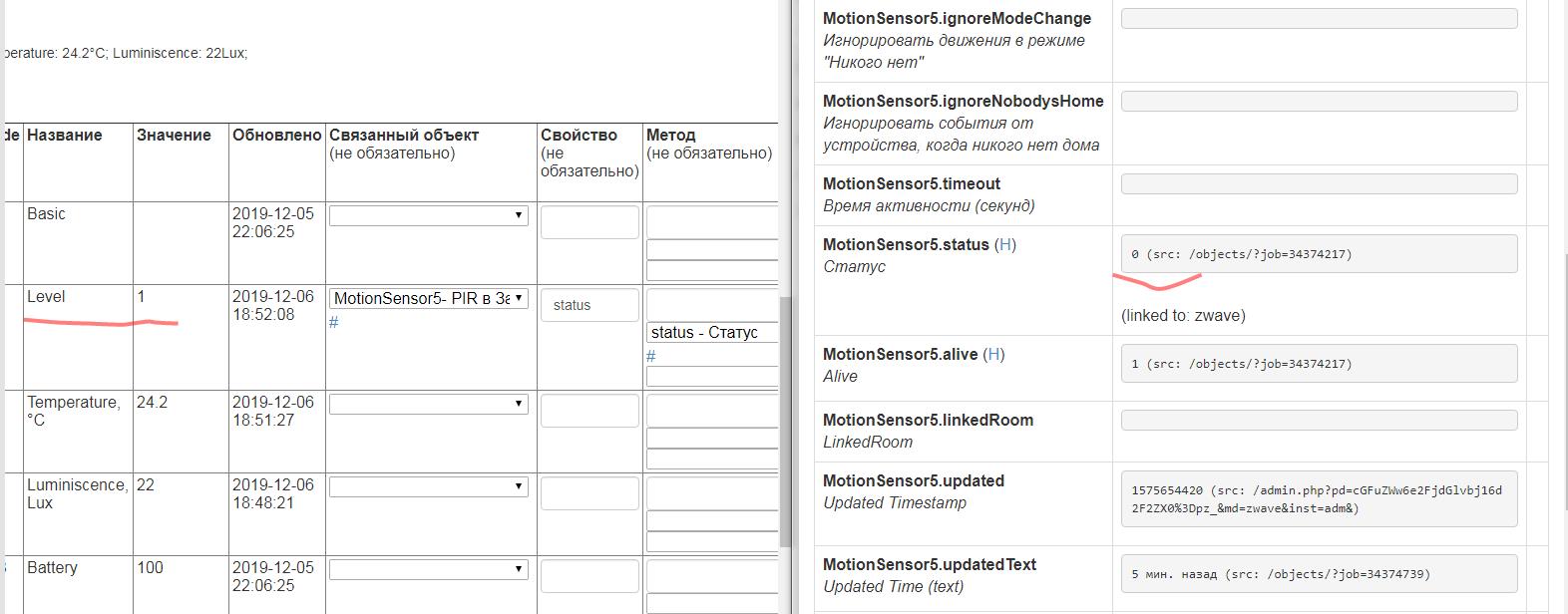

Как я уже писал, модуль живёт своей жизнью.
В модуле Z-wave значение меняется(слева стоит 1), а вот в свойство объекта не передаётся (справа status=0).
Тоесть передаётся, но как-то раза через несколько.
Проверил свойство используется только один раз и ни где не переписывается.
Буду признателен за наводку куда копать.

Я тоже не понял как с этим бороться, проблема такая же как на скриншоте выше.
Такая же ситуация с термостатами Eurotronic Spirit.
Как я понял логику автора, модуль обновляет свойства объекта только в том случае, если само устройство прислало обновление или его инициировал контроллер. То есть к примеру у меня термостат шлет каждый раз изменение температуры, если записывать его в свойство value оно обновляется в то время, как контроллер сети z-wave получил его от термостата. С другими свойствами ситуация может быть иной, так как например можно запросить у исполнительного устройства состояние его батареек (если термостат питается от батареек), и если оно не менялось то модуль его попросту не обновит, хотя контроллер запросил у исполнительного устройства свежие данные и их получил.
Так же модуль почему-то может не обновлять ключевые свойства объекта, такие как .currentTargetValue, .normalTargetValue, .ecoTargetValue
В результате расширил класс, дописал туда все новые нужные мне свойства, сделал их ключевыми, на каждое обновление свойства повесил метод statusUpdated, и теперь получаю регулярное обновление свойства объекта в MJ если это свойства объекта обновилось в Z-Wave контроллере.
