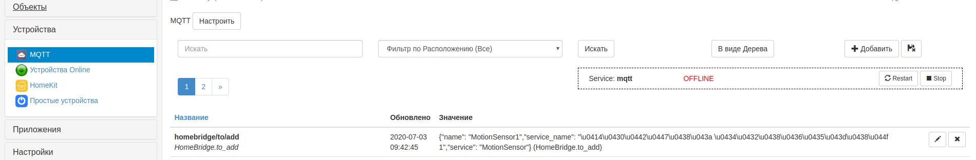

Подскажите, не знаю куда "копать"!
Установлен "MD" на "Ubuntu 20.04 LTS" на ноут.
Все работает но, вот с "MQTT" проблема!
Есть так же "Raspberry PI 3b" на ней все работает включая "MQTT"! Это я к тому, что я перенес backup c Raspberry на ноут и развернул его там...
Может это важно?!
