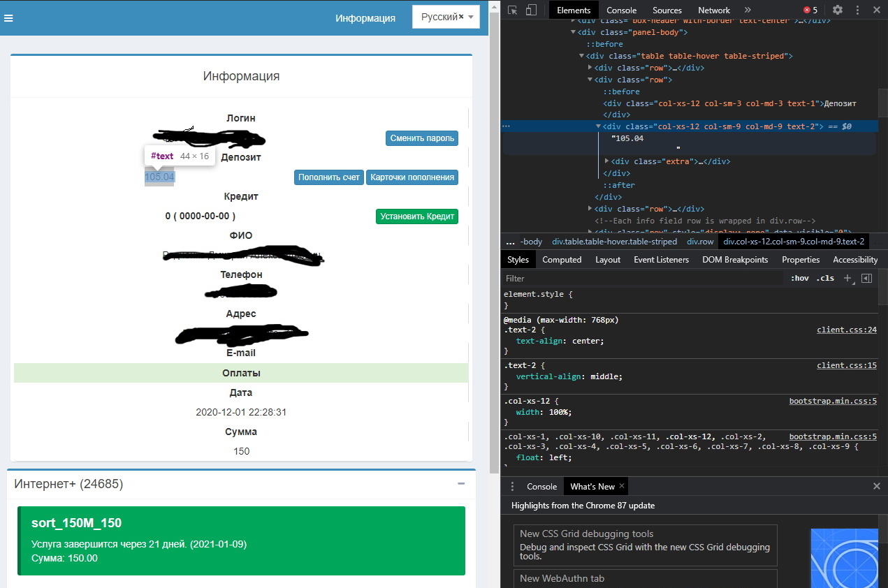

Подскажите пож., что не так делаю? Хочу вытащить значение силы ветра со страницы http://meteo.warg.beget.tech/index.html
Через Ctrl-Shift-I вижу:
<td align="left">Wind Speed:</td>
<td align="left">5,4 m/s</td>
По идее, выражение типа (\d,\d) должно вернуть 5,4. На https://regex101.com/ проверил. Но в модуле WebVars постоянно получаю "2020-12-19 17:58:23 incorrect value:".

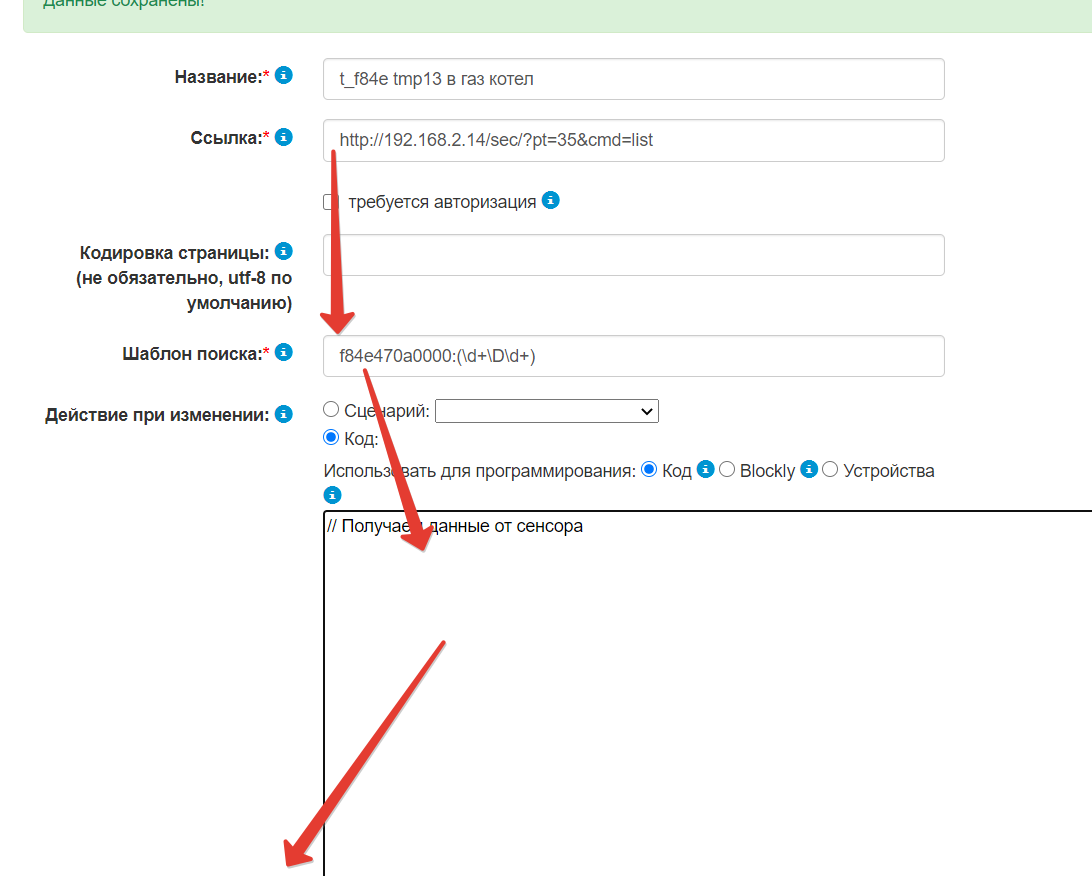

А как использовать окно настроек web-vars Действие при изменении - Код?
Прям очень нужно сделать предобработку значения до записи в свойство выбранного объекта.
Мне (может и многим) не понятно, код заменяет или дополняет запись в свойство.
Как в коде обратиться к считанной веб-переменной выше по адресу и с примененной маской, каким способом? this-> или как правильно
Как вернуть обратно из кастом кода обработанное значение или его нужно писать напрямую из кода в свойство объекта?

Объект указываешь.
Поле Свойство пустое.
$var = $params['VALUE']/10;
setGlobal('СвойОбъект.value', $var);
THIS на веб переменных не прокатывает
Надо прямо указывать

AK1 писал(а): Ср янв 27, 2021 6:56 pm $var = $params['VALUE'];
Прокатило. DebMes вывел в лог значение. Но по нажатию "Обновить" веб переменные.
В какой то момент webvars цикл стал "остановлен". Уже этот модуль и переустанавливал и удалял. Почистил все кастом коды в веб-переменных и закоментил последний. Не помогает. Куда смотреть ошибки, кто б знал.
