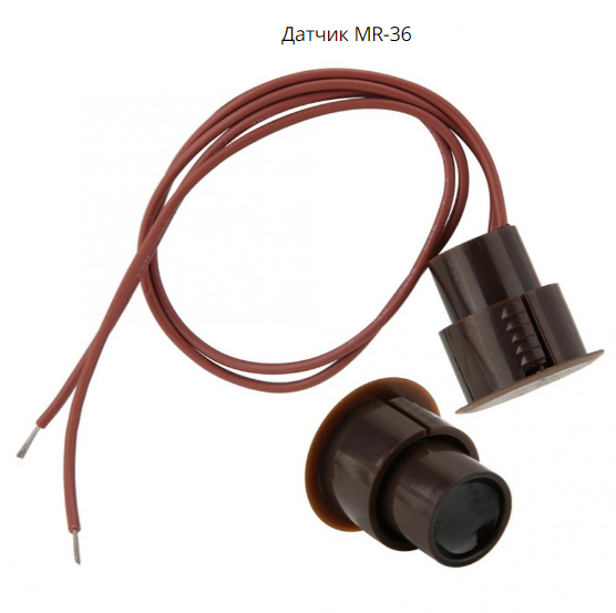

А я наоборот думаю купить вот такой вариант. Его можно в дверь вмонтировать. Вот только как его правильно подключить... Если тот голый геркон можно с резистором одним подключить, то тут наверное для его замыкания нужно большее напряжение и обвязка. Не видел, чтоб кто-то такие в связке с Arduino\ESP использовал.

да почему бы нет. Можно собрать простую плату с оптопарой на PC817 . 12 вольт пускаем через гекон и на вход оптопары. 5 деталейGasinskiy писал(а): Ср май 27, 2020 11:58 am А я наоборот думаю купить вот такой вариант. Его можно в дверь вмонтировать. Вот только как его правильно подключить... Если тот голый геркон можно с резистором одним подключить, то тут наверное для его замыкания нужно большее напряжение и обвязка. Не видел, чтоб кто-то такие в связке с Arduino\ESP использовал.
