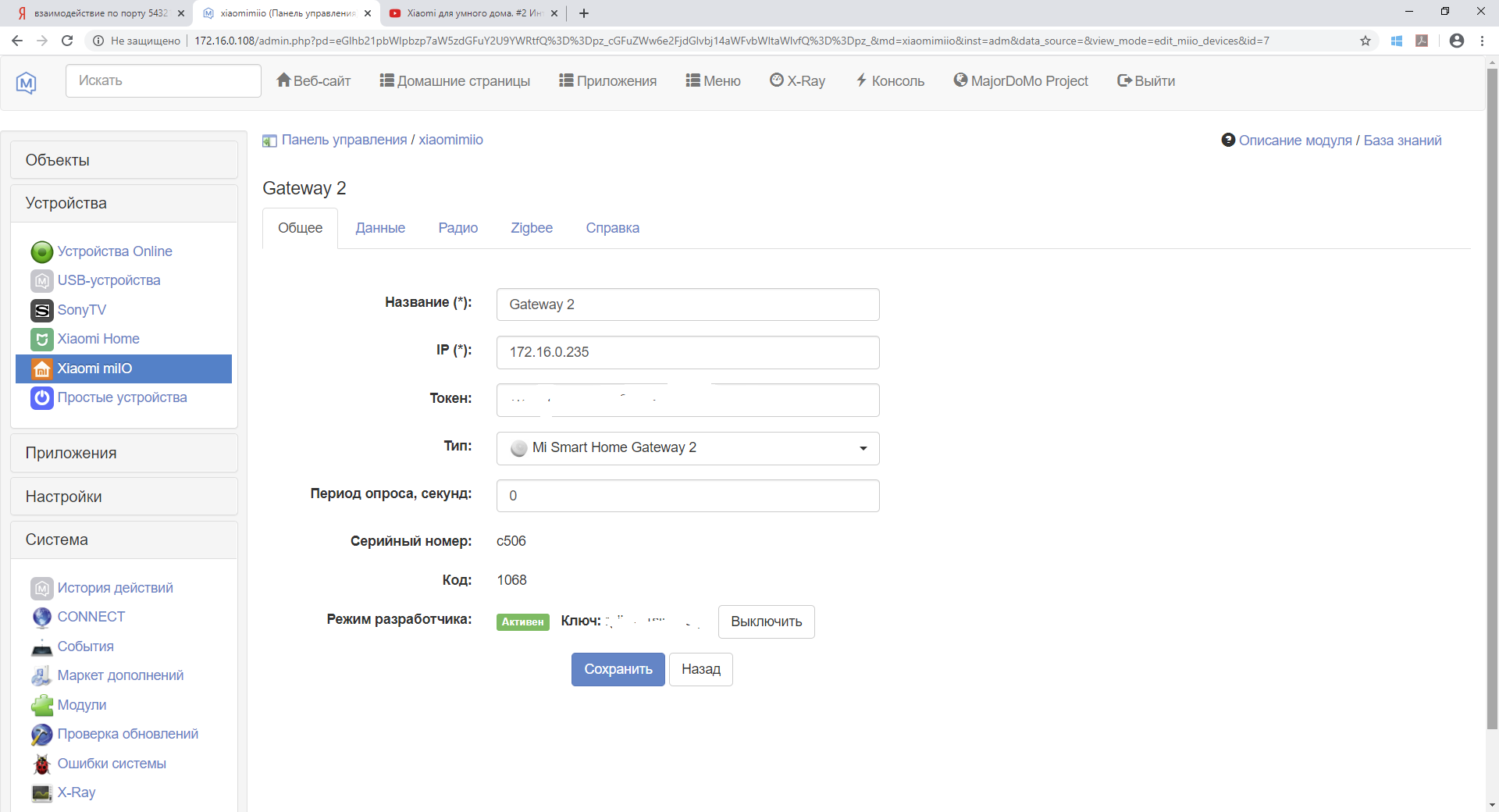

Приобрел шлюз Xiaomi Gateway 2. Подключил к MiHome. Включил режим разработчика, запомнил пароль. Жму кнопку на шлюзе, но в модуле он не появляется. Подскажите, куда копать. Всё сделал, как учили на youtube.
При этом появился в модуле Xiaomi miIO и реагирует на команды из модуля после привязки токена.

А вот тут https://yandex.ru/turbo/s/sprut.ai/client/blog/1580 рассказывают опыт, что открыли порты программно
И вот такая картина у меня в модуле. Что посоветуете?
