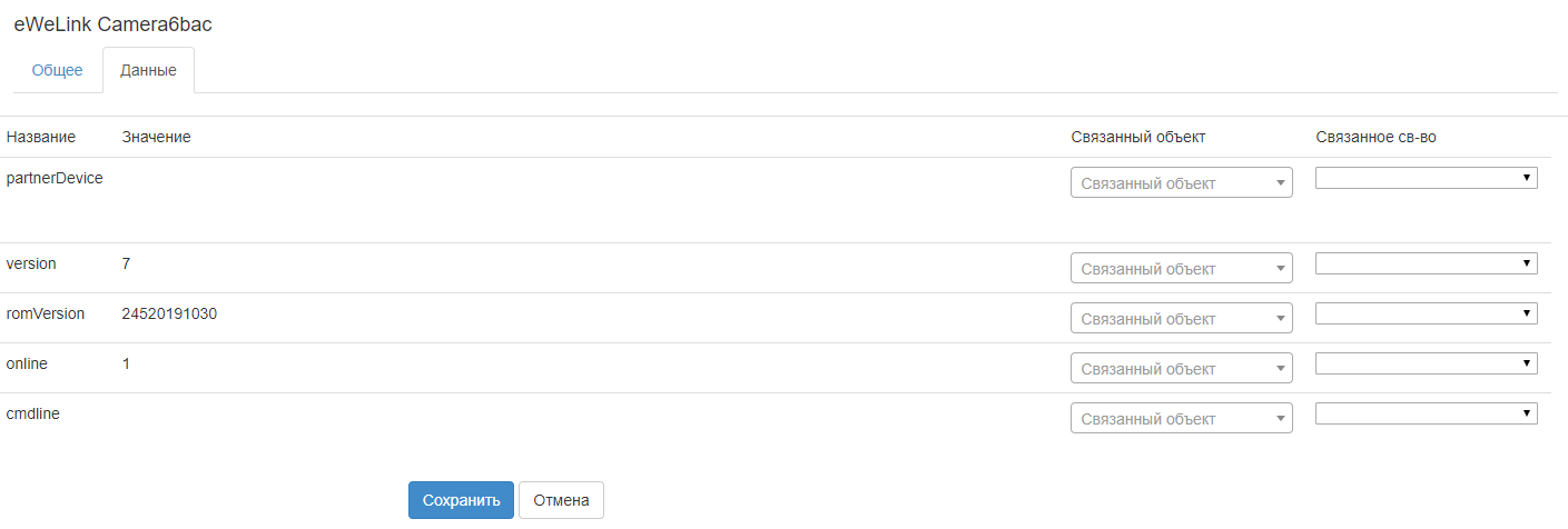

А вот эту камеру https://www.itead.cc/sonoff-gk-200mp2-b ... amera.html модуль видит так:
- camera.png (25.47 КБ) 4185 просмотров
Последний раз редактировалось didos Ср май 20, 2020 5:08 pm, всего редактировалось 1 раз.

Нуу...камере по протоколу сонофф особо нечего показать...там наверное внутри rtsp сервер или что то такое картинку шлёт...
Услуги в профиле коннект
Картинку получил с легкостью, она сама ссылку генерирует на поток, а вот строчка "cmdline" очень интересная, пока не нашел в гугле, что туда писать, чтобы ее ворочать и что она может отвечать.
