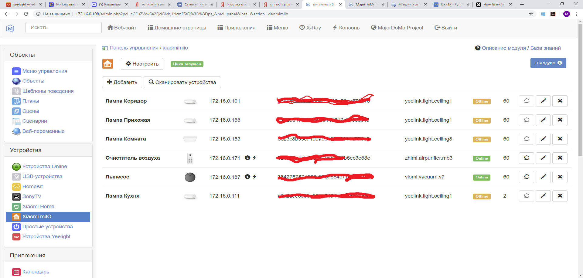

У меня то же самое с лампами Yeelight (смотри скрин).
Выполнил рекомендации по настройкам периодичности опроса.
Но статус на странице модуля всё равно OFFLINE.
Помогите, пожалуйста, разобраться в проблеме.

А после клика на "Сканировать устройства" светильники становятся онлайн?
Становятся, но каким-то случайным образом, т.е. иногда одна часть устройств онлайн, иногда другая. Бывает все переходят в онлайн одновременно, но редко.
Такое поведение модуля является нормальным функционированием?
Может, какие-то настройки опроса устройств изменить надо?

Как видно, в каждом случае в offline оказываются разные устройства.
При этом в сети все они пингуются и через сетевые приложения MiHome и Yeelight управляются.
В чем же может быть проблема в моем случае?
Обнаружил еще одну интересную особенность. Устройство всегда переходит в online, если открыть редактирование его настроек и нажать Сохранить. Возможно, это поможет понять причину сваливания устройства в offline.
