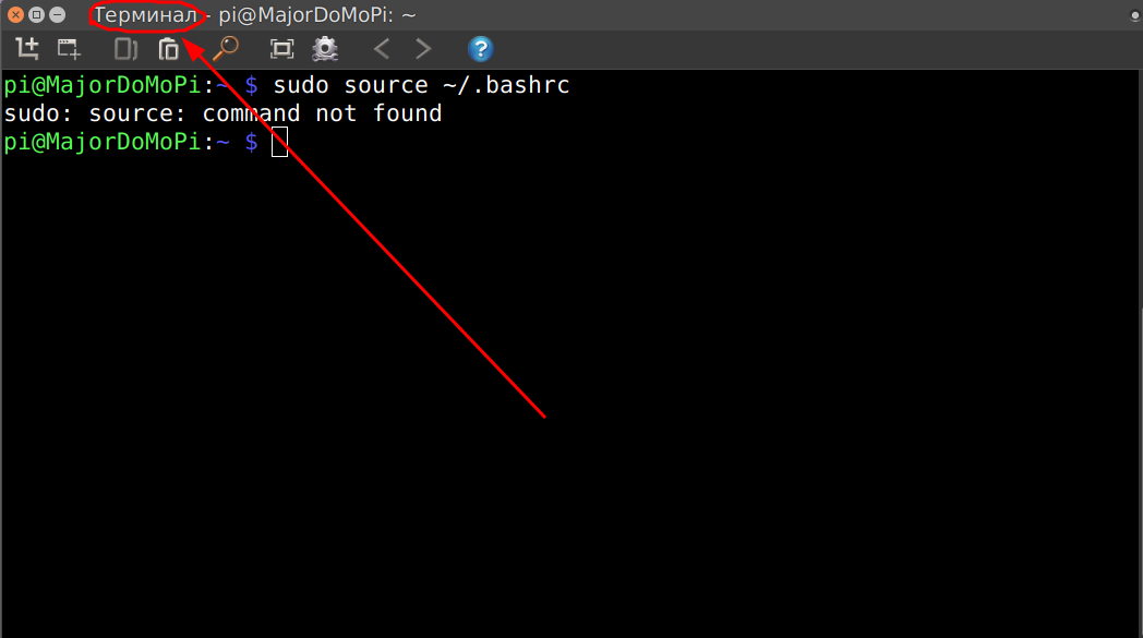

И еще вопрос про инструкцию "Теперь открываем терминал вводим то, что прописали в алиасе в нашем случае Raspberry" - в PuTTY и под root - такой команды Raspberry система не знает. Или что подразумевается под "открываем терминал"?
Yashalta
Сообщения: 318
Re: Вывод звукового сигнала на Raspberry.
Сообщение Yashalta »
LouD писал(а): Вт май 05, 2020 12:46 am И еще вопрос про инструкцию "Теперь открываем терминал вводим то, что прописали в алиасе в нашем случае Raspberry" - в PuTTY и под root - такой команды Raspberry система не знает. Или что подразумевается под "открываем терминал"?
Это то окно в котором вы получили этот вывод
LouD писал(а): Пн май 04, 2020 10:22 pm pi@raspberrypi:~ $ sudo source ~/.bashrc
sudo: source: command not found
т.е. смотри ниже фото

Yashalta писал(а): Вт май 05, 2020 10:32 am Это то окно в котором вы получили этот вывод
Так я этот вывод именно в PuTTy получал. По SSH коннекчусь к Raspberry.
