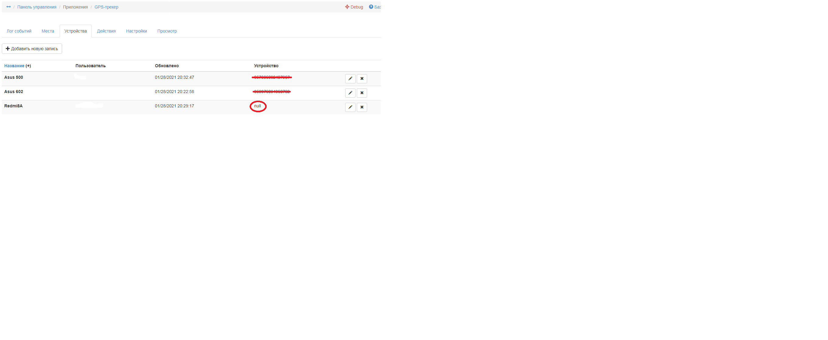

Доброго времени суток всем. У жены обновился телефон xiaomi до MIUI Global 12.0.1 андройд №10. Стоял "бигбротер" и теперь такая возникла проблема... скрин прикреплен
