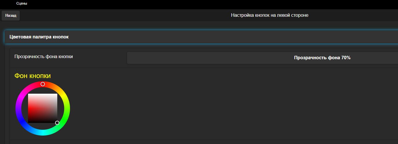

все красиво но зачем на кнопках боковых етот прозрачный фон

Потому что кнопка универсальная, она рассчитана не только для комнат, а для любых вариантов. Прозрачность и цвет фона кнопки настраивается в настройках меню темы Пурпур. Что касается фона для кнопки, то нужно подумать как это реализовать.
настройка прозрачности.JPG (47.39 КБ) 4781 просмотр

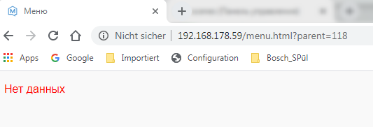

Поставил на чистую систему боковое меню items19-42-08 и дистрибютив MD_purpleScene-master-16.04.2020
Сцена активируется, при нжатии на
приходит это сообщение
Пожалуста объясните.

Это кнопка не для активации сцены, а для настройки сцены. Я показывал это в видео, как установить тему Пурпур - выкладываю пошаговую инструкцию.
Для того, чтобы вы смогли попасть в настройки сцены, то нужно сделать следующее:

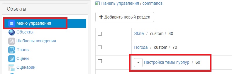

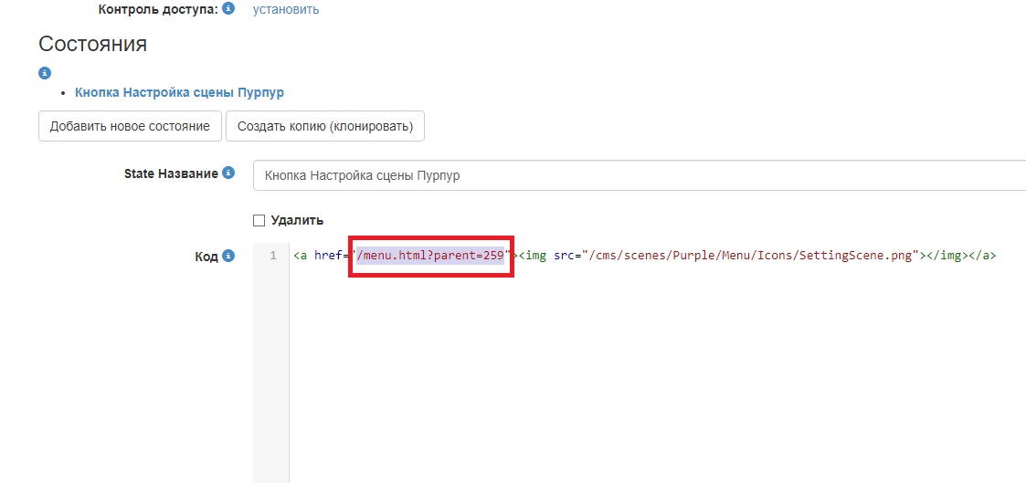

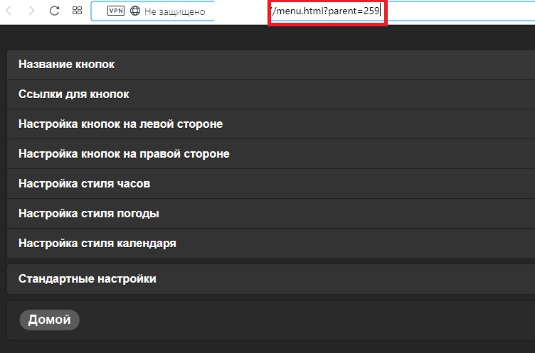

2) Нужно получить ссылку для меню, так как она у всех разная
02 Заходим в корень настройки меню.jpg (112.35 КБ) 4732 просмотра

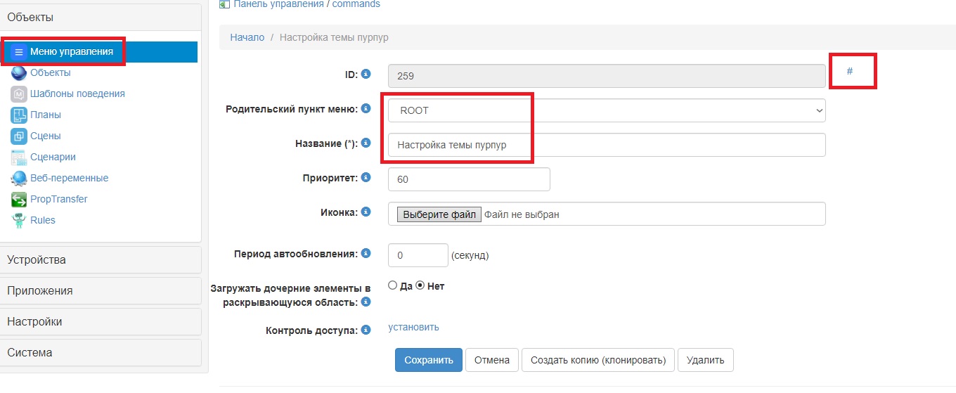

3) Копируем и вставляем ссылку в кнопку настройка темы Пурпур
03 Копируем ссылку меню для кнопки.jpg (63.17 КБ) 4732 просмотра

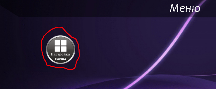

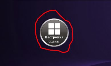

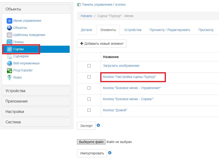

4) Скопировав ссылку меню, идем в сцену и находим кнопку для настройки сцены
04 Находим в сцене кнопку Настройка сцены Пурпур.jpg (95.96 КБ) 4732 просмотра
5) Вставляем сюда полученную ссылку меню, где я выделил
05 Открываем кнопку Настройка сцены Пурпур и вставляем ссылку.jpg (54.32 КБ) 4732 просмотра

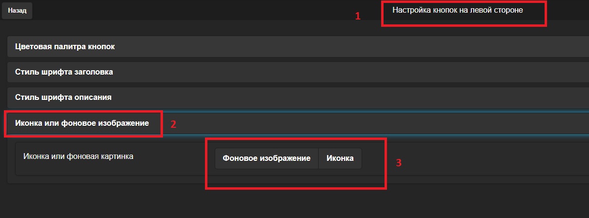

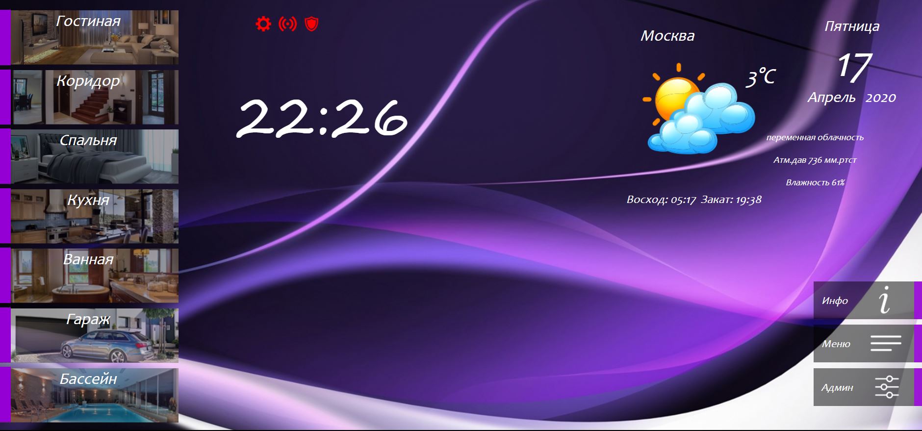

Я сделал отображение кнопки на выбор, если выбрать показывать иконки, то будет обычный фон и иконки, если выбрать фоновое изображение, то вместо иконок будет изображение. Как готовить изображение, читайте в этой ветке. Делаем все тоже самое, только размер изображения должен быть 330 на 100 пикселей.
В меню настройки темы можно выбрать что отображать, если у вас к примеру настроены кнопки на какое-то помещение и отображают иконки, то нажав на изображение, иконки исчезнут, вам нужно стереть название кнопки и по новой назвать кнопку, тогда на место кнопки появится изображение.
Выбираем что будет отображаться.jpg (74.72 КБ) 4683 просмотра
Так теперь выглядят кнопки с фоном помещении
Общий вид.JPG (153.72 КБ) 4683 просмотра
