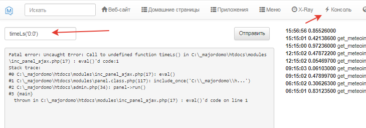

смысл простой
timeIs есть такая функция, а timels нет
если у вас она есть, то это что-то самописное
это легко проверить в консоли
ps/ у вас было написано тимелз, а надо тимеиз. писать тимеиз или тимеИз можно и так и так. лишь бы без л) л латинская маленькая очень похожа на и латинскую заглавную

Спасибо за развернутый ответ.. Значит это моя 100 процентная ошибка... которую теперь буду знать!
