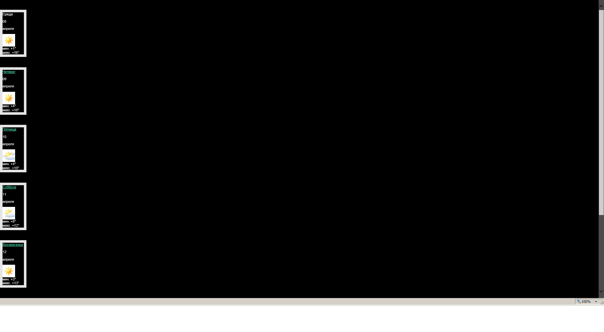

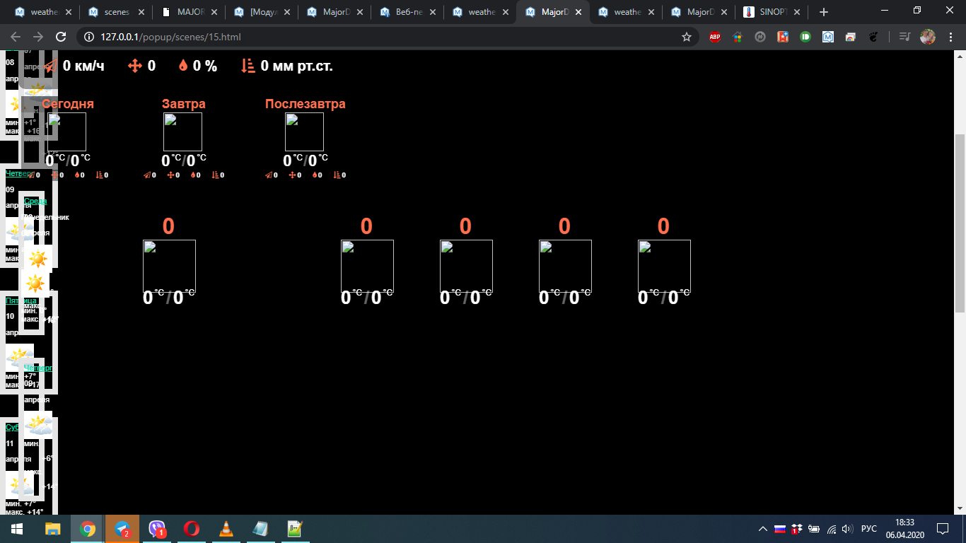

да спасибо так в свойстве описание с каридит ерунда нужно дописывать стили но тут я незнаю что и как

С исходного сайта стили никак не вытянуть ?

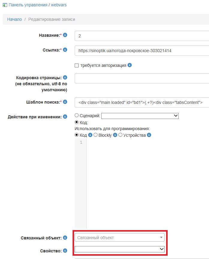

А если попробовать такой шаблон: <div id="mainContentBlock">(.+?)<div class="last"> ?
В сцене получается так:
Или можно разбить на несколько переменных.
Первый день: <div class="main loaded" id="bd1">(.+?)<div class="mid1">
Второй день: <div class="main " id="bd2"> <p>(.+?)<div class="mid2">
Третий день: <div class="main " id="bd3"> <p>(.+?)<div class="mid3">
И т.д. Потом в сцене создать несколько html-элементов по кол-ву дней и в каждое поместить свойство, отвечающее за этот день.

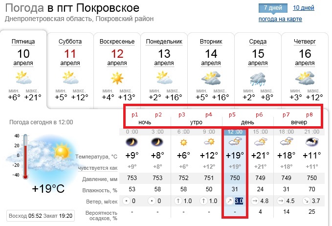

хочу вытянуть и остальные данные за день
чувствуется как
Давление, мм
Влажность, %
Ветер, м/сек
Вероятность
осадков,
но пробовал и так <td class="p1 ">(.+?)</td>
и так <tr class="temperatureSens">==<td class="p1 ">(.+?)</td>
и так <tr class="temperatureSens"><td class="p1 ">(.+?)</td>
данных нет ,что я делаю не так

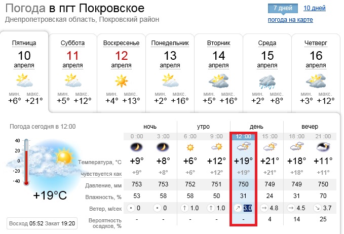

Температура: deg;<\/td> <td class="p5 cur" >(.+?)<\/td>
Давление: <td class="p4 bR " >\d{3}<\/td> <td class="p5 cur" >(.+?)<\/td>
Влажность: <td class="p4 bR " >\d{2}<\/td> <td class="p5 cur" >(.+?)<\/td>
Но надо проверять.

Там похоже содержимое страницы меняется в зависимости от времени.
А если температуру взять так?
deg;<\/td> <td class="p5 " >(.+?)<\/td>
Насколько я понял в коде страницы ячейки называются вот так:

Почему я создаю свойство в объекте затем привязки его к переменой а она создаёт дубыль и сохраняет данные в нем а не в ранее созданном для этого свойстве ???
Jilber
Сообщения: 719
Re: [Модуль] Веб-переменные (webvars)
Сообщение Jilber »
Видимо ошибка в названии свойства. Есть два свойства с похожими названиями.
