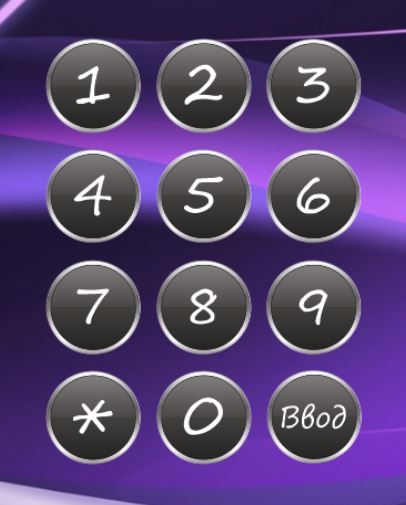

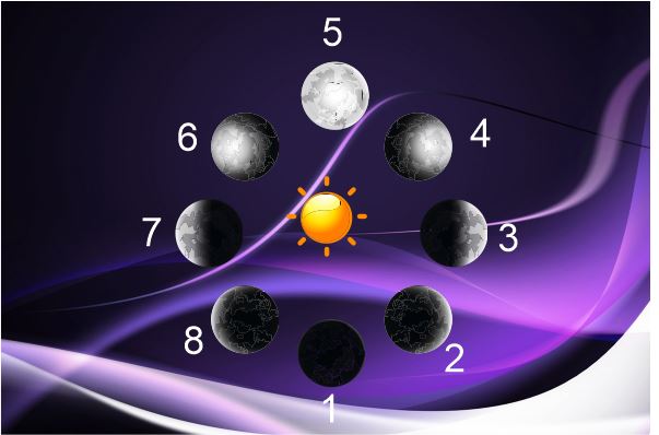

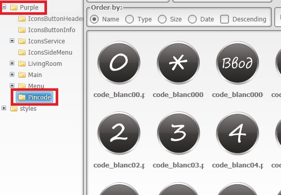

Внес исправления в тему Пурпур. Новую версию установщика темы Пурпур можно скачать по той же ссылке, в шапке.
1) Исправил ошибку с луной (вместо имени фазы, был номер фазы, а их 16 позиций, а названии и иконки луны - 8 позиции).
2) Изменил кнопку "Ввод" для пин кода.
Добавлена кнопка ввод.JPG (34.88 КБ) 6392 просмотра
Иконки от пин кода загружаются сюда. Название иконок для пин кода не переименовывать!!!.
иконка пин кода.jpg (57.99 КБ) 6392 просмотра
Нужно удалить свойство и метод MoonPhase, добавить свойство MoonPhaseName и метод mMoonPhaseName. В метод mMoonPhaseName
вставить код. Добавил инструкцию в архив.
if ($this->getProperty('MoonPhaseName') == 'Новолуние') {
  $this->setProperty('MoonPhase', 'MoonPhase01');
} else if ($this->getProperty('MoonPhaseName') == 'Растущая Луна') {
  $this->setProperty('MoonPhase', 'MoonPhase02');
} else if ($this->getProperty('MoonPhaseName') == 'Первый квартал') {
  $this->setProperty('MoonPhase', 'MoonPhase03');
  $this->setProperty('MoonPhase', 'MoonPhase04');
} else if ($this->getProperty('MoonPhaseName') == 'Полнолуние') {
  $this->setProperty('MoonPhase', 'MoonPhase05');
} else if ($this->getProperty('MoonPhaseName') == 'Убывающая луна') {
  $this->setProperty('MoonPhase', 'MoonPhase06');
} else if ($this->getProperty('MoonPhaseName') == 'Третий квартал') {
  $this->setProperty('MoonPhase', 'MoonPhase07');
} else if ($this->getProperty('MoonPhaseName') == 'Убывающий полумесяц') {
  $this->setProperty('MoonPhase', 'MoonPhase08');

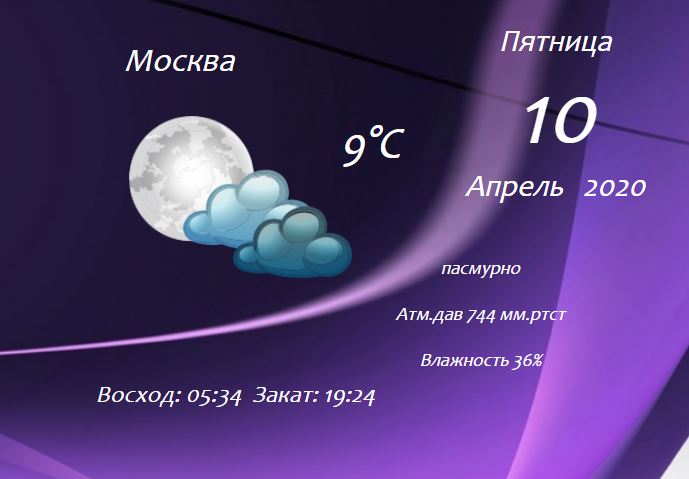

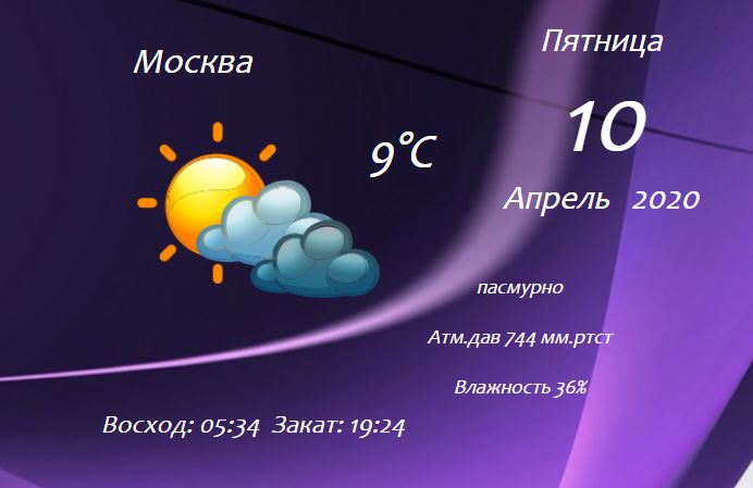

Извиняюсь за тупой вопрос. А где вообще должна отображаться эта фаза луны?
Divan
Сообщения: 859
Re: [Дизайн] Сцена "Пурпур"
Сообщение Divan »

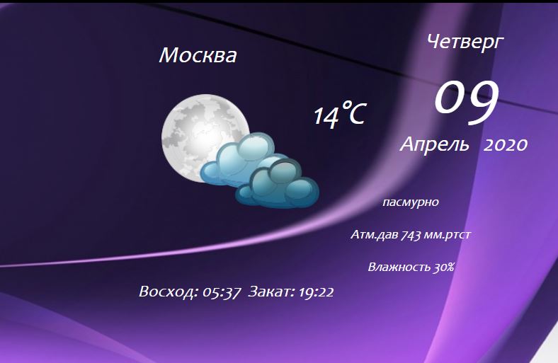

На главной странице ). Это встроенная функция. Если день - солнце, если сумерки и ночь - луна.
Фаза луны
фаза луны.JPG (35.59 КБ) 6353 просмотра
Andrei1401
Сообщения: 30
Зарегистрирован: Вт янв 15, 2019 6:18 pm
Сообщение Andrei1401 »
Чет у мена до сих пор солнце светит :D

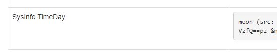

Чтобы менялось солнце на луну и обратно, нужно менять в свойстве TimeDay значения sun\moon.
Когда в свойстве TimeDay стоит значение sun
Когда в свойстве TimeDay стоит значение moon

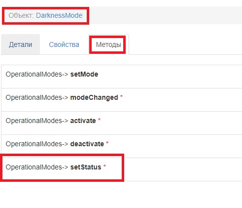

Найдите класс OperationalModes и объект DarknessMode, создайте метод setStatus и вставьте код
метод сумерки.jpg (37.99 КБ) 6257 просмотров

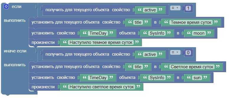

Код в блокли
код блокли в сумерках.JPG (62.75 КБ) 6257 просмотров
Код PHP
if ($this->getProperty('active') == 1) {
  $this->setProperty('title', 'Темное время суток');
  setGlobal('SysInfo.TimeDay', 'moon');
  say('Наступило темное время суток', 2);
} else if ($this->getProperty('active') == 0) {
  $this->setProperty('title', 'Светлое время суток');
  setGlobal('SysInfo.TimeDay', 'sun');
  say('Наступило светлое время суток', 2);
А , что запускает метод setStatus ?
Raspberry Pi3B+ v4.44
Divan
Сообщения: 859
Сообщение Divan »
buba911 писал(а): Пт апр 10, 2020 10:49 pm
метод setStatus проверяет активность DarknessMode.active:
если DarknessMode.active = 0 - выставляется значение sun в свойстве TimeDay
если DarknessMode.active = 1 - выставляется значение moon в свойстве TimeDay

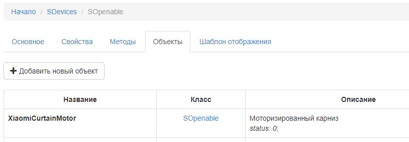

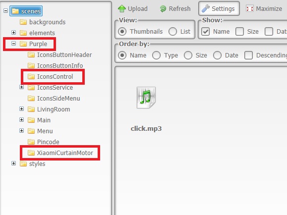

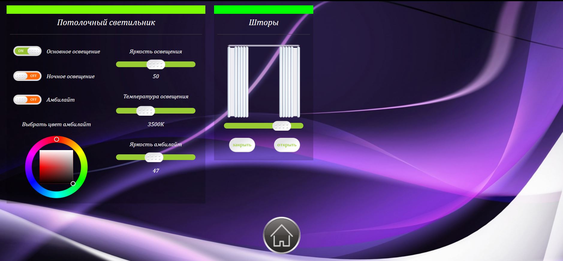

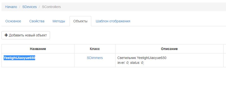

Создал панель управления потолочной люстрой YeelightJiaoyue650 и управление мотором Xiaomi. Как работает управление шторой, можете посмотреть видео. Кнопки и шторы в векторной и растровой графике, вы их можете найти по ссылке в шапке, в папке "Файлы Corel", сами иконки лежат в папке "Иконки". Верхние полоски, это индикаторы статуса устройства в сети. Можете к себе импортировать или всю сцену или элементы, они находятся в папке "Импорт деталей для сцены", в архиве Сцена Пурпур - комната. Для ползунка открывания\закрывания штор, я выставил шаг в 10 единиц (0-10-20-30-40-50-60-70-80-90-100).
онлайн - зеленый
оффлайн - оранжевый
Общий вид управления
Общий вид управления.JPG (130.05 КБ) 6160 просмотров
К этим объектам привязаны блоки управления
Куда загружать иконки
Куда загружать иконки.jpg (52.64 КБ) 6160 просмотров
