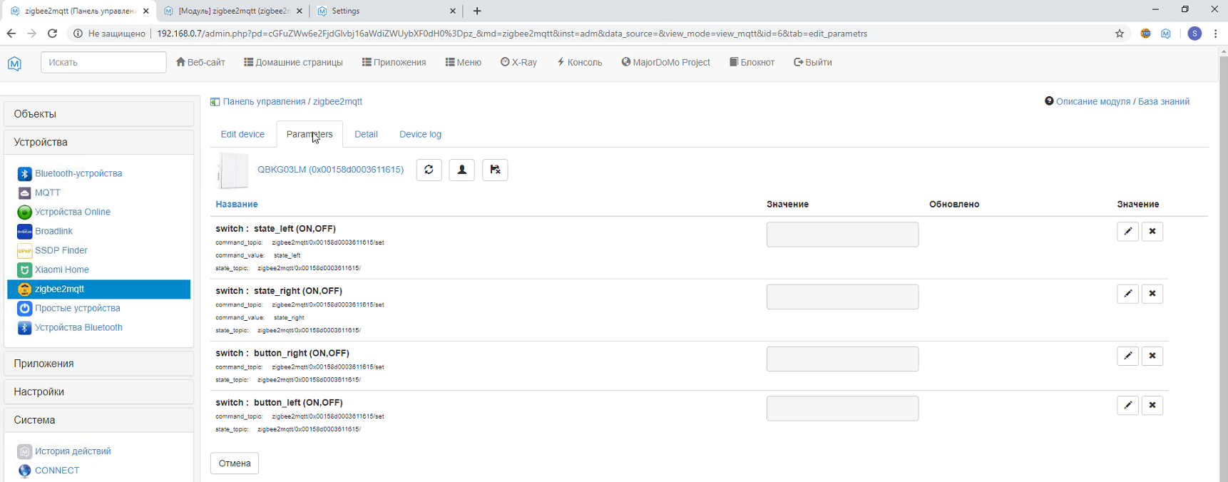

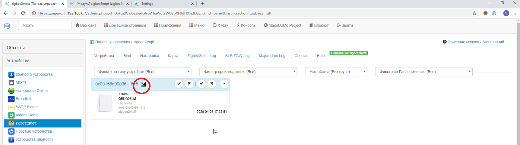

Добрый день!
Устройство добавилось. Но почему-то значок связи перечеркнут. В параметрах не могу привязать устройства.
ОС WIN 10. Подскажите,что не так делаю.
iden
Сообщения: 84
Зарегистрирован: Вт мар 13, 2018 1:51 pm
Сообщение iden »
SVCH писал(а): Ср апр 08, 2020 5:59 pm Добрый день!
возможно не правильно определился выключатель. у меня иногда, новые девайсы как лампочки определяются. Вручную в Edit device выставляю то что должно быть и все ок.
что в Edit device показывает, что в логе?
скрины лучше под спойлер убрать. так же было бы полезно узнать, как вы победили проблему подключения дебагера и прошивки стика.
Судя по тому, что данные отсутствуют, интервью у вас не завершено. Перепарьте устройство.

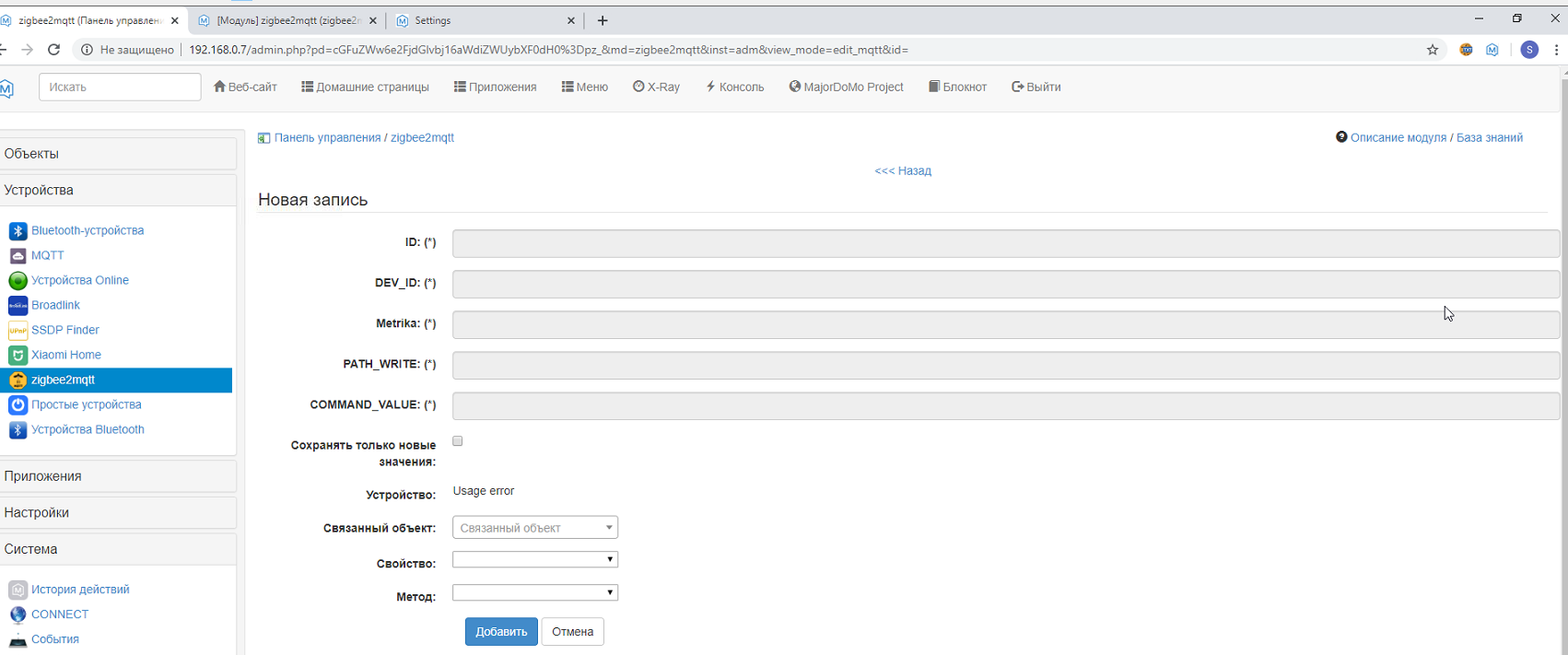

Plug
Сообщения: 106
Зарегистрирован: Сб янв 20, 2018 12:33 am
Сообщение Plug »
Добрый день!
Вот так должно быть (дублируются топики)?
iden
Сообщения: 84
Сообщение iden »
Plug писал(а): Пт апр 10, 2020 12:28 pm Добрый день!
в обновлении пофиксили. Дубли я просто удалил
