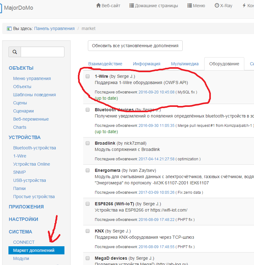

Что-то у меня смутные сомнения: у вас этот модуль установлен?:
Скриншот 2017-04-16 14.06.23.png (128.38 КБ) 7148 просмотров

Вот, спасибо за помощь, первый шаг сделан! Конечно, модуль у меня не был выбран - он по умолчанию не выбран.
Запускаю сканировать устройства, ничего не находит. Анализ показал следующее:
После запуска следующих команд owserver в панели задач остается, а owhttpd повисит 2 секунды и исчезает. Соответственно, по адресу localhost:3001 ничего не вызывается.
owserver.exe -u -p 3000
owhttpd.exe -s 3000 -p 3001
