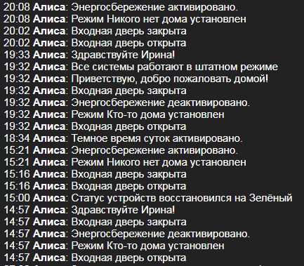

Sergey.Chek писал(а): Сб мар 28, 2020 9:22 pm
Logrus писал(а): Вт фев 06, 2018 9:34 pm
ypiter2006 писал(а):в телеграмме был вопрос
возможно это то что нужно
в SDevices/SOpenClose в метод logicAction у объекта "входная дверь"
$ot = $this->object_title;
$status = $this->getProperty('status');
$updatedTime = $this->getProperty('updated');
$passed = time() - $updatedTime;
$newTimeout = 0;
if (!$status) {
    ClearTimeOut($ot.'_passed');
    say("Входная дверь закрыта",2);
if ($passed < 60 && $status) {
    $newTimeout = 60;
    say("Входная дверь открыта",2);
} elseif ($passed < 90 && $status) {
    $newTimeout = 120;
    say("Входная дверь открыта ".round($passed/60)." минуту",2);
} elseif ($passed < 240 && $status) {
    $newTimeout = 120;
    say("Входная дверь открыта ".round($passed/60)." минуты",2);
} elseif ($passed < 1900 && $status) {
    $newTimeout = 300;
    say("Входная дверь открыта ".round($passed/60)." минут",2);
if ($newTimeout > 0) {
    setTimeOut($ot.'_passed','callMethod("'.$ot.'.logicAction");',$newTimeout);
это на входную дверь:
при открытой - Входная дверь открыта, Входная дверь открыта 1 минуту, Входная дверь открыта 3 минуты, Входная дверь открыта 5 минут и далее с 5-ти минутным интервалом до 30 минут включительно
при закрытой - Входная дверь закрыта
п.с. у датчика от броадлинк в свойства 0 при закрытой, 1 при открытой, у сяоми наоборот
У меня 0 при открытой, 1 при закрытой. Что нужно в коде изменить? Спасибо.

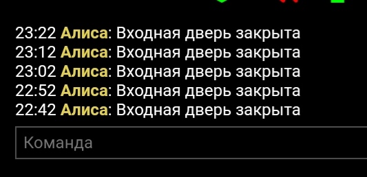

При закрытой двери напоминания каждые 10 минут.
Так и должно быть?

Sergey.Chek писал(а): Вс мар 29, 2020 11:39 pm При закрытой двери напоминания каждые 10 минут.
Так и должно быть?
Понял, почему так происходит, у меня отправка данных стоит 10 минут.
В остальных методах кроме logicaction ни чего не прописано.
Что же нужно сделать, чтобы Алиса проговаривала один раз, при изменении статуса, а не тарабанила каждые 10 минут.
Спасибо.
Так и должно быть?
Спасибо.
Вы где статус проверяете? в привязанном к свойству методе доступны параметры олд_валуе и нью_валюе. Вот их и проверяйте.
