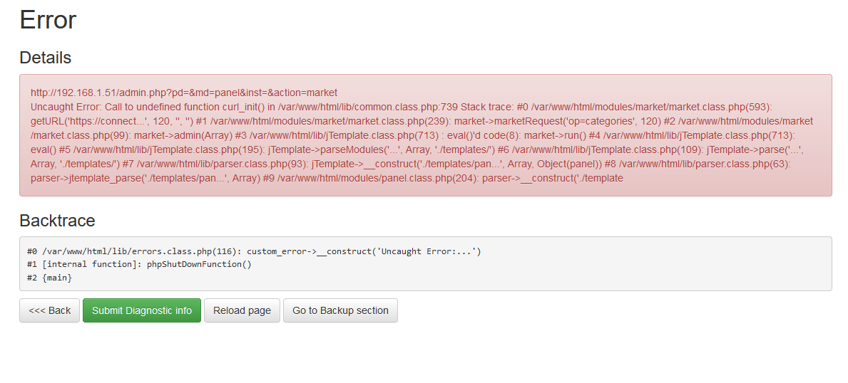

Доброго дня! Поставил majordomo на домашний сервер Cubieboard 2. Все вроде запустилось. Однако когда пытаюсь зайти в маркет обновлений вываливает ошибку. Ошибка появляется и при попытке проверить обновления. Текстовка немного другая, но думаю причина таже.
Так как я начинающий можордомовод даже не знаю в какую сторону капнуть. Помогите если кто сталкивался с такой ошибкой.

В пхп конфиге включи расширение курл...

раскомментировал в /etc/php/7.2/apache2/php.ini строку:
extension=curl - не помогло
добавил еще в таком виде строку
extension=php_curl.dll
та же история. Надеюсь я правильный ini правил?

мое - extension=curl
А ребут делал ?
А ребут делал ?
Обязательно

а какое пхп пользуеш ? может -какое другое у тебя на апаче висит

Вроде в папке php только 7.2 версия. Ставил на чистую систему, поэтому не должно быть других. Curl тоже установлен.

ну я даже хз чего скачать - я просто не линуксовод

Фууух! Решил наконец проблему. Оказывается для php 7.2 нужно было свой Curl ставить:
sudo apt-get install php7.2-curl
sudo service apache2 restart
Помогло. Спасибо всем за помощь!
