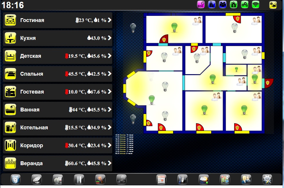

Вот что получилось на данный момент, это главная сцена с которой будет осуществляться переход во все другие.
На главную сцену можно вывести 14 объектов комнат. По этажность не предусмотрена, дом у меня одноэтажный, а писал я под себя
Вот как это сейчас выглядит.

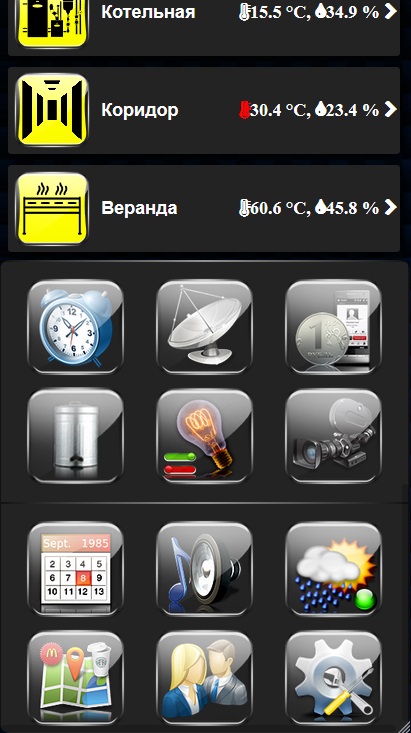

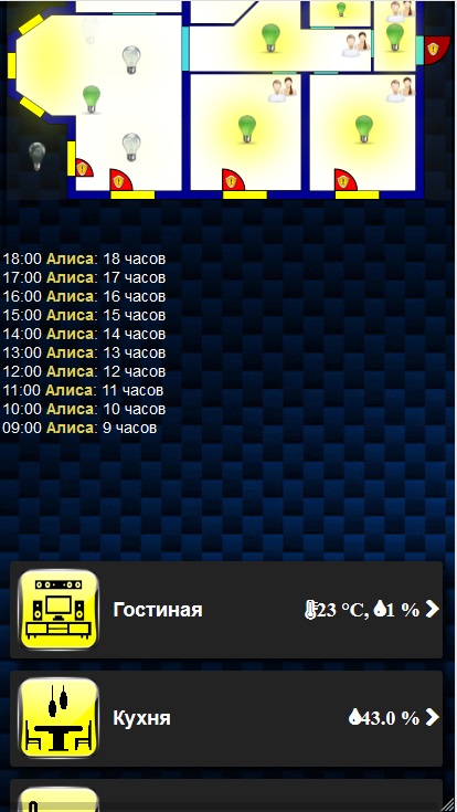

Делаю дизайн сцен - может еще кому Пригодиться
- Телефон
- 5.jpg (92.96 КБ) 4811 просмотров
- Телефон
- 4.jpg (92.28 КБ) 4811 просмотров
- Планшет
- 3.jpg (186.57 КБ) 4811 просмотров

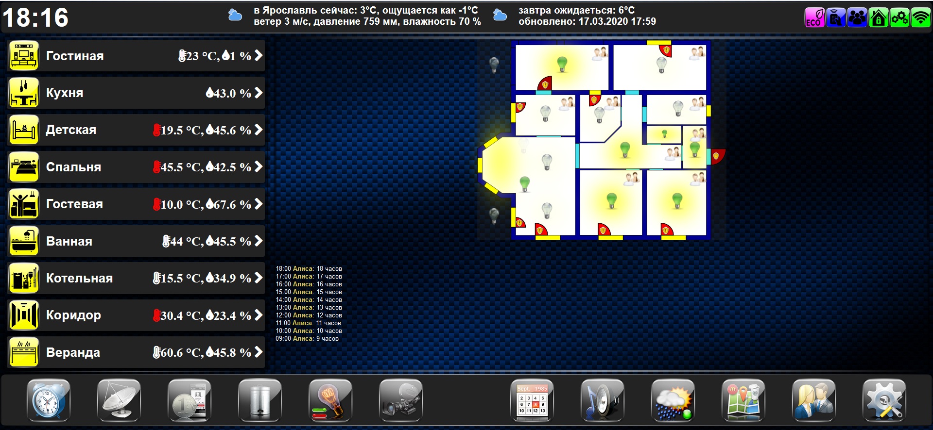

Решил выложить на тест то что сейчас уже готово.
Главная сцена может отображать:
Время и системные статусы, для этого в системе должны быть свойства объектов: ThisComputer. Econom, ThisComputer. securityMode, ThisComputer.nobodyHome, ThisComputer. timeNow, Security.stateColor, System.stateColor, Communication.stateColor.
Погоду, используется дополнение YandexWeather и объект yw_mycity
План – используется стандартный модуль планы
Системный лог – Алисы
14 наименований комнат, помещений, я все не использую, поэтому на всех может не быть иконок, но их не трудно сделать по образцу имеющихся
Значения Температуры и Влажности по каждому помещению, данные берутся из объектов Rooms - (Temperature, Humidity)
При нажатии на иконки погоды, будет озвучен прогноз
ВАЖНО !!! При нажатии на системные статусы откроется панель администратора системы, пока это сделано для отладки, но позже надо будет это удалить.

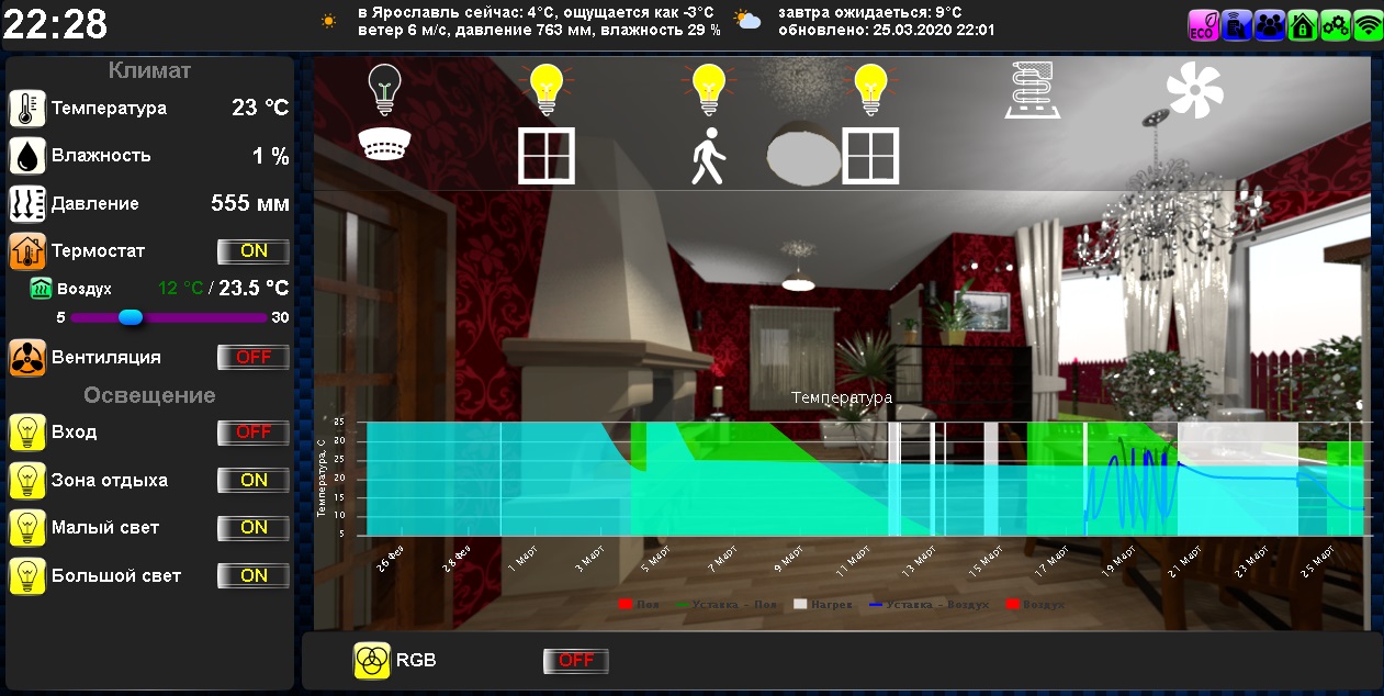

Доброго всем.
Обновил архив, в нем некоторые исправления по Главной сцене, а так же полностью рабочая детальная сцена, и для тестирования вкладка управления климатом.
Итак, для того что бы все работало, нужно создать новую сцену и скопировать в ее код содержание файла: Room.html
После чего сделать настройки в классе ShowScene объектов Room1, Room2 и т.д.
На сцене для каждого помещения из 14-ти можно скрыть или отобразить: Температуру, Влажность, Давление, Термостат с температурой уставки и фактической, для воздуха и пола (у меня установлены в доме термостаты "типа" BEOK, для их совместимости пришлось немного поменять класс термостата из простых устройств, в основном добавлены свойства, поэтому в архиве есть файл импорта его), устройство управления вентиляцией, управление до 5-ти источников света, управление объектом RGB подсветки.
Так же отобразить индикацию до 5-ти источников света, работу вентиляции (крутиться), сработку реле термостата, датчика движения (идет), датчика дыма, датчиков открытия до 2 окон (открываются), датчика открытия двери.
Так же можно поместить график изменения каких либо величин в каждое помещение, график делается стандартным модулем, а потом только прописывается в настройках комнат его номер, и все он должен выводиться для данного помещения.
Если что у кого не получиться спрашивайте подскажу, да чуть не забыл, так же как и в главной сцене нужно отредактировать файл room_style.css отредактировать строку .element_280 согласно вашим значениям, например так: .element_280, .element_ХХХ, где ХХХ - это номер вашего элемента сцены в котором размещен весь основной код, он находиться ниже окна ввода html кода.
Так же в архиве есть файл: klimat.html, это вкладка управления климатом, все тоже самое, создать новую сцену и скопировать код, внести исправления в klimat.css, в части .element ...
В архиве есть класс и объекты (SKlimat) который используется для управления основными элементами котельной, такими как в моем случае: электро котел, бойлер, вент. установка, солнечный коллектор, но в прицепе можно любые, но не более 4 + термостаты каждого помещения, в общем качайте, ставьте, задавайте вопросы.
