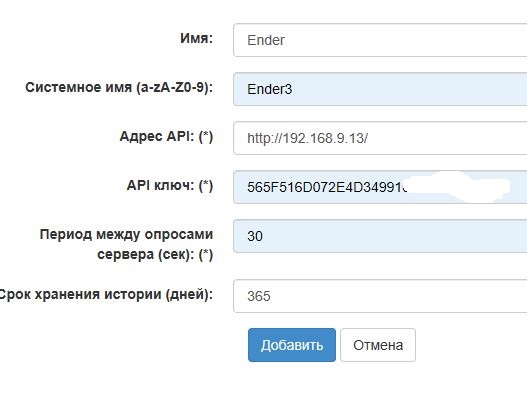

Попробовал подключить, не получается после сохранения вылетает сообщение "Пожалуйста, заполните необходимые поля!"
API беру из "октопринта"
Адрес Api пробовал в следующем формате:
http://192.168.9.13
http://192.168.9.13:80/
http://192.168.9.13:5000/
Что я делаю не так, прям дураком себя полным почувствовал

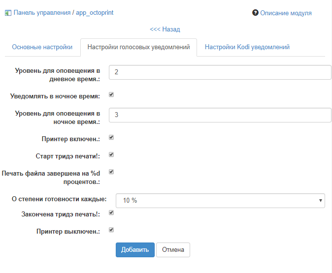

На второй закладке то что красным заполни. Т.е. заполнил на первой, потом сразу на вторую. И только потом сохранить. Я тоже себя таким чувствовал, пока не перешел на вторую. :lol:

Блин спасибо, поклон, я б не додумался....

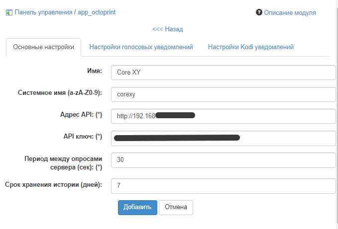

Здравствуйте, подскажите пожалуйста, заполнил все поля, но статус принтера не обновляется и видимо цикл не запущен. Подскажите куда копать?

alserk-3 писал(а): Сб ноя 09, 2019 4:08 pm Здравствуйте, подскажите пожалуйста, заполнил все поля, но статус принтера не обновляется и видимо цикл не запущен. Подскажите куда копать?
Такая-же хня. Решили проблему?

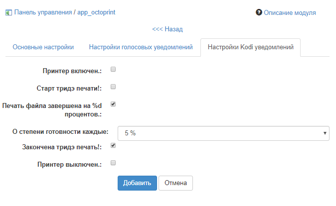

function recursive( $params, $arr, $string )
@include_once(DIR_MODULES . 'kodi_notify/kodi_notify.class.php');
$notify = new kodi_notify();
Автор добавил поддержку Kodi Notifier, но забыл указать, что теперь у всех кто этот самый Kodi не пользует, его модуль больше не работает :)
Короче, ставьте Kodi Notifier (*не реклама) и все заработает. Ну или из кода безжалостно вычищать все упоминания о Kodi.
P.S.: Считаю, что автор вступил в сговор с разработчиком модуля Kodi, чем подорвал здоровую конкуренцию на рынке плееров :lol:
