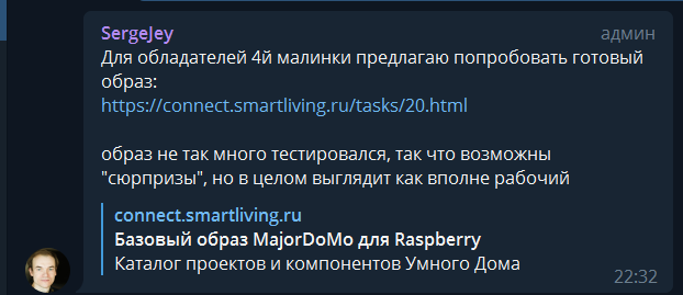

https://connect.smartliving.ru/tasks/20.html

Спасибо за совет! Но по ошибке там выложены две одинаковые ссылки на образ для PI3.....
автору уже сообщили, он обещал поправить, проверьте

ссылка работает. звук на Raspberry Pi4 есть! Благодарю за помощь!
