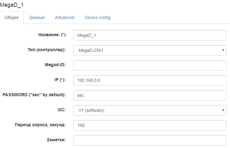

mrdizel
Сообщения: 5
Зарегистрирован: Вт ноя 05, 2019 10:30 pm
Re: [Модуль] MegaD (megad)
Сообщение mrdizel »
Nail писал(а): Ср мар 04, 2020 10:49 am
mrdizel писал(а): Ср мар 04, 2020 10:25 am Добрый день.
Подскажите как правильно настроить управление светом через мегу.
Сейчас получается такая петрушка- управление работает со сцены.Но если управляю с меги то состояние не обновляется на сцене.
Может кинет кто ссылку на корректную настройку для управления реле (светом).
Вроде все работает , может дело в периоде опроса свойства со стороны Меги, пока не придет опрос на сцене не поменяется?
А можно скрин настройки объекта реле?
